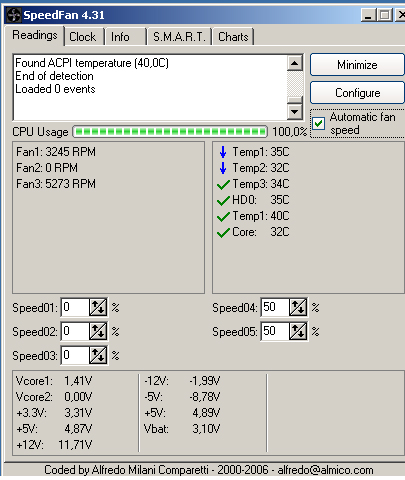

Speedfan zeigt an, dass der Lüfter auf über 5000 RPM dreht und zwar dauerhaft. Habe dann versucht den Lüfter herunterzuregeln und plötzlich, hing die Maus und ein weißer Bildschirm war zu sehen, dann startete der Rechner neu. Ein paar schöne BIOS-Pieptöne waren zu hören und das wars. Also neue Grafikkarte raus und die alte wieder rein. Danach startet der PC auch, aber der Lüfter war immer noch laut. Er dreht sich auch ziemlich instabil, zu hören am Geräusch und zu sehen an den Drehzahlen in SpeedFan, also er dreht sich immer ma wieder langsam und dann wieder schneller.

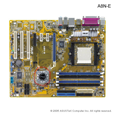

Also ich hab nochmal die lüfter gecheckt und hatte wieder die BIOS-Fehlermeldung "Fan Speed tow low". Hab dann einfach mal F1 gedrückt und trotzdem Windows gestartet, dann das Gehäuse geöffnet und gesehen, dass der kleine Chip-Lüfter auf dem Mainboard nicht läuft. Auch SpeedFan zeigt mir jetzt bei "Fan 3" 0 RPM an. Als der PC so laut war, lief er eben (wie oben im Bild zu sehen) auf über 5000 RPM. Auch mehrmaliger Neustart hat diesmal nix gebracht. Der Lüfter will nicht anspringen. Er dreht auf, dann geht er aus.
Hab gerade das Formular hier entdeckt. Scheint ja ein allgemeines Problem bei dem Board zu sein: http://rma.asus.de/support/contact/forms/a8_nb_fan_form.asp

Wie verhalten sich die restlichen Lüfter im Gehäuse? .. laufen die langsamer?
hast mal versucht den Northbridge Lüfter mit der Hand anzudrehen? ...
bleibt der NB-Lüfter auch stehen, wenn die X800GTO drin is?
PS: Und lass ihn nicht zu lange laufen ohne NB-Lüfter ... bei großen Datenmengen und beanspruchen der Leistung wird die NB schon ziemlich warm
Ja, die X800 ist seit gestern abend drinnen. Und gestern lief der der Lüfter die ganze Zeit auf über 5000. Heute früh angemacht, und die Meldung kam, dann hab ich eben bemerkt, das das Teil gar nicht mehr läuft.

warum sollte ihm das nicht gut getan haben?? ... das ist doch die normalgeschwindigkeit, das müsste er locker halten ... meiner läuft auf 7500rpm
Wenn er nun wirklich kaputt sein sollte, dann musst du entweder das Mainboard einschicken bzw. reparieren lassen, falls du noch Garantie hast oder kaufst dir einen alternativen NB Lüfter ... passiv oder aktiv
edit: so wie ich das grad sehe, hast du ja genug Platz an der Stelle [es stört keine Grafikkarte] ... dann kauf dir nen passiven, das machts system noch leiser. Das Board muss aber dann auf alle Fälle raus

Wenn die X1950 Pro drinnen ist, dann wirds da mit dem Platz ziemlich knapp.

So, habe mal den NB-Lüfter vorsichtig angestoßen und plötzlich läuft er wieder. Die Lautstärke ist auch ok, obwohl er immer noch bei 5000 ist. Scheint dann wohl der NT-Lüfter gewesen zu sein. Habe schon ein neues NT von Be Quiet bestellt und hoffe, dass das dann läuft.
Naja, aber ziemlich "unrund". Er brummt manchmal ganz schön was zusammen. Mal gespannt, ob von Asus irgendwas kommt...und was passiert, wenn ich den PC später reboote...^^
