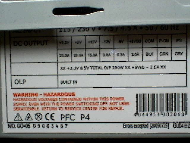

ich weiß, dass die Frage bestimmt schon oft aufgetaucht ist. Aber ich habe für mich keine geeignete Lösung gefunden. Ich habe einen schon etwas älteren Rechner und mich interessiert nun die Leistung (Wattzahl) des Netzteils. Leider finde ich auf dem Netzteil im eingebauten zustand nur eine Tabelle mit Voltzahlen und keine Seriennummer oder so.
Nun würde mich interessieren wie ich ohne viel Aufwand und ohne das Netzteil auszubauen bzw. zu zerstören, herausfinden kann wieviel Volt es zur Verfügung stellt.
Ich danke euch schon jetzt für die Hilfe.
Grüße, Letscho

Genau, lade hier ein Foto vom Aufkleber des Netzteils hoch. Computerbase wird dann die Daten deuten können.

danke für die schnellen Antworten. Hier mal ein BIld. Ich hoffe es reicht von der QUalität!

Das ist für heutige Verhältnisse nicht besonders leistungsstark. CPU und Grafikkarte laufen über 12V+. Da hast du nur 180W=15A*12V
Eine 12V-Schiene mit 15A, macht eine Leistung von 12V*15A=180W auf 12V.
In der Zeile drunter steht noch was von Total O/P 200W. Ich nehme mal an (ohne Gewähr), dass das die Gesamtleistung darstellt.
Für einen neuen Rechner würde ich das Nt nichtmehr verwenden, wenn du deshalb nachgefragt hast.

Uih, 200W das ist nicht gerade sehr viel!
15A auf der 12V Schine ist schon sehr wenig.
Was soll mit dem NT betrieben werden?
Nein, das ist die Combined Power, Früher, als 3.3 und 5V noch wesentlich wichtiger waren, wurde oft die Combined Power angegeben.
200W + 180W auf der 12 V Schiene sind in etwa 300W Total Power.:D (nicht nach Adam Riese, sondern in der Praxis)
Da muss man ja raten! ;)
Einzeln schafft der 3,3 V Ausgang 25 A, also 82 W, der 5 V Ausgang 25 A, also 125 W, der 12 V Ausgang 15 A, also 180 W. Alle Ausgänge zusammen sollen 200 W nicht überschreiten. Die 5 Vsb (5 V Standby) sind außen vor mit 2 A, also 10 W.
Das ist ein "200 W Netzteil".
PS: Jaja, mal wieder zu lahm. :)
@Sherman: Du meinst die Combined Power hier mit 200 W beinhaltet nur 3,3 und 5 V? Die 12 V sind außen vor? Das könnte das XX bedeuten.
Danke Sherman123, wieder was gelernt.
Ich habe in meinem vorherigen Post meine falsche Aussage mal gestrichen, damit sich niemand drauf verlässt.
MfG
