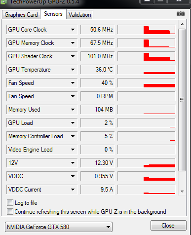

Du könntest mal nachschauen ob die Grafikkarte vernünftig runtertaktet.

Wo seh ich das?
Habs mal editiert, sieht so aus als sei alles okay?
Ja, die Grafikkarte taktet ordnungsgemäß, es scheint also der Leistungsregler deines Netzteillüfters defekt zu sein.
