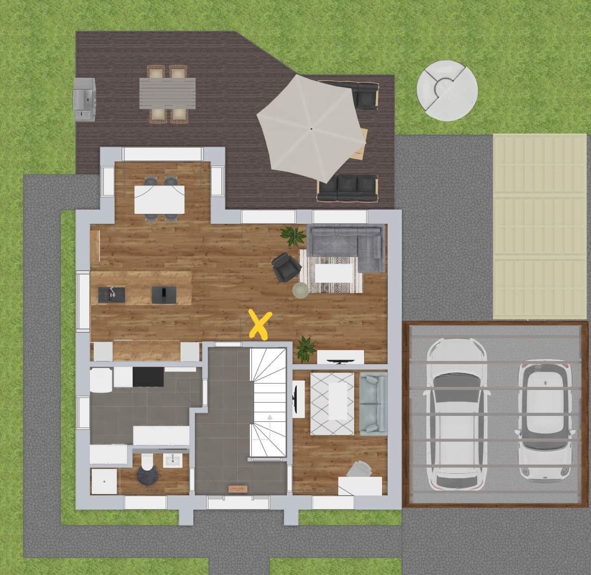

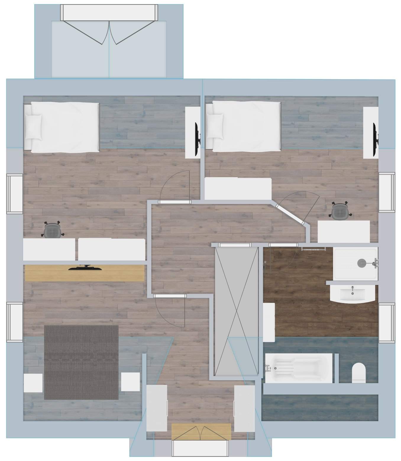

Ich persönlich würde mir je Stockwerk einen AP an die Decke hängen, das sollte locker reichen. Habe ich 2018 in unserem Neubau auch so gemacht, und die Abdeckung ist perfekt. Aufgrund deines Grundrisses würde ich die APs hier positionieren:
36BB6D11-3AA9-4F85-A6CE-67DFA934AAF1.jpeg 2A2DA022-9A5B-4EDF-97AB-400139722816.jpeg
Unten würde ich ins Wohnzimmer gehen, da Du damit auch den Garten abdeckst. Für das Gäste-WC wird es von da aus immer noch reichen, und sollte das Zimmer neben der Garage wirklich ein Büro sein, so liegt ja auch LAN an.
Oben würde ich an die Ecke gehen, damit sollten alle drei Zimmer bestens versorgt sein. Im Bad kommt mit Sicherheit auch noch genug an, aber da hat es im Regelfall nicht die Prio wie in Zimmern.

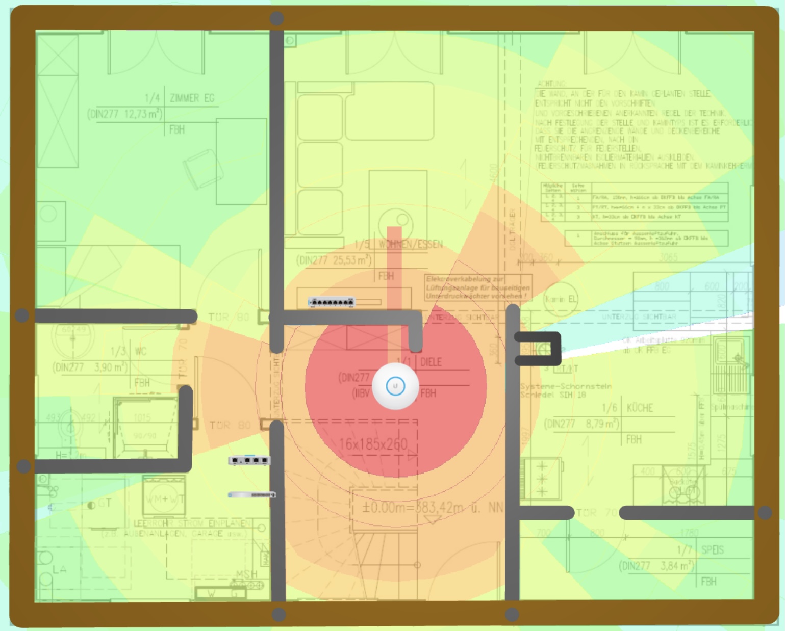

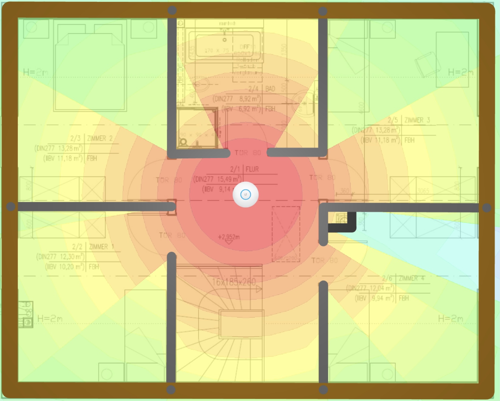

Ich hab damals nach dem Einzug erst den AP im OG an der Decke montiert, und eigentlich hätte der schon gereicht um das Haus oben und unten gut zu versorgen. Da der zweite AP schon bereit lag, hab ich diesen auch noch montiert, und seitdem ist das WLAN bis in die letzte Ecke perfekt. Sobald ich auf der Treppe rauf oder runter gehe, roamt er zum jeweiligen AP. Und alles wichtige hängt eh im LAN.
Hier mal als Vergleich wie ich bei mir die APs positioniert habe, und wie auf Basis der Wände die (errechnete) Ausleuchtung (bei 2.4 GHz) ist:

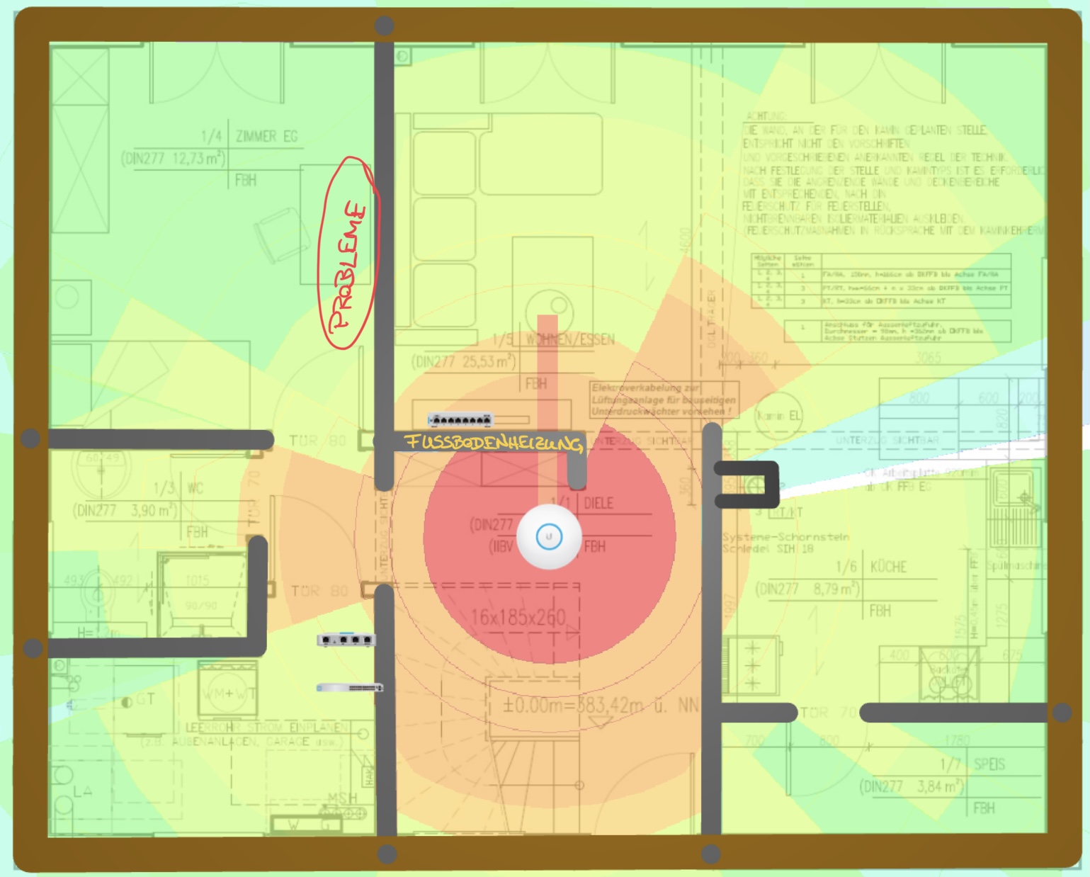

Ach ja, noch als Tipp: erkundige dich, wo bei euch die Rohre für die Fußbodenheizung nach oben laufen. Das hab ich damals nicht gemacht, deswegen hängt mein AP auch da wo er jetzt ist. Hier mal als Beispiel wo die Rohre bei mir hoch laufen:
Ich hab den AP also an der dümmsten Stelle platziert, im Wohnzimmer wäre viel schlauer gewesen. Für die normalen Geräte wie Handy und Tablet macht das überhaupt nichts, da habe ich immer noch geniale (interne) Down-/Upload-Raten von um die 400 MBit, also weit mehr als meine Leitung hergibt. Aber an der rot markierten Stelle im Schlafzimmer steht der Fernseher, und auf dem möchte ich gerne Sky per Sky Ticket Stick schauen. Da gibt es permanent Probleme, das Teil ist übelst empfindlich was die Position und damit den Empfang angeht. Bin mich nur am ärgern damit. Der TV selbst hängt am LAN, aber für Sky Ticket gibt es leider keine LAN-Lösung (mit Ausnahme der Playstation, aber da zickt die App auch übelst).
Huhu. Verstehe ich nicht. Die Rohre gehen in der Wand hoch, oder? Warum kann der AP nicht an die Decke des Wohnzimmers? Ich würde es verstehen, wenn man den AP dort aufhängen muss, wo LAN ist, wenn man nicht nachträglich Kabel verlegen möchte. Oder warum sind Rohre in der Wand ausschlaggebend für die AP-Position?
Zum WLAN-Problem, stell doch einen weiteren AP auf. 🙂
Der AP hätte bei mir schon ins Wohnzimmer gekonnt, und würde da jetzt auch hängen, wenn ich das damals mit der Position der Rohre der Fußbodenheizung gewusst hätte. Hab ich damals aber leider nicht am Radar gehabt. Deswegen auch der Hinweis an den TE, das bei seiner Planung mit zu berücksichtigen wenn möglich.
Fehlgeplant ist eine ärgerliche Erklärung, ja. Aber Rohre der Fußbodenheizung liegen meiner Erfahrung nach oben im Estrich der Decke und nicht unter der Decke. Befürchtest du ein Anbohren der Rohre, wenn du etwas unter der Decke montierst? Ich verstehe, wenn du die LAN-Buchse komplett vergessen hast, aber nicht, was das mit Rohren zu tun haben soll. Aber das weicht jetzt etwas vom Thema ab. 🙂
Die Rohre gehen ja auch vom EG ins OG, und das genau hinter der eingezeichneten Wand, die den AP vom Wohn-/Schlafzimmer trennt. Angst etwas zu treffen habe ich nicht, nur eine“Wasser“-Wand die die WiFi-Signale schwächt.
