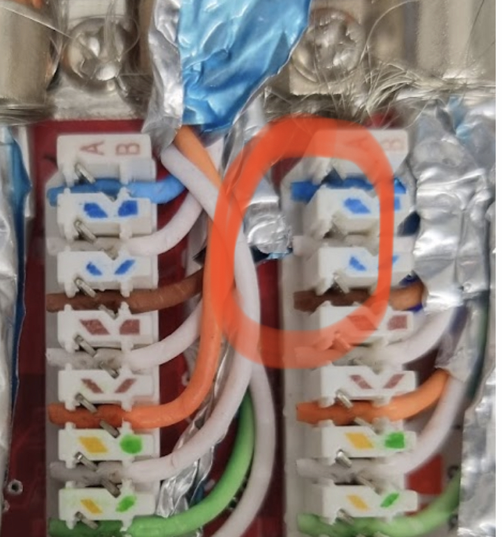

Das ist die Dose im Arbeitszimmer:
Und hier das Patchpanel:
Bin über jeden Input dankbar :)

Hast du so einen Kabeltester? Vermutlich sind schlicht nicht alle 8 Adern durchkontaktiert, also nur 7 oder weniger. Dann wird auf 100 MBit geschaltet.
Das passiert gerne bei den "Keystone" Modulen, wenn die Drähte nicht "scharf" genug in die Schneidklemme kommen.

so einen Netzwerktester wollte ich auch gerade ansprechen^^ Vielleicht ist auch ein Kabelpaar vertauscht - also die weißen Drähte vertauscht. Oder es gibt eine Unterbrechung/Kurzschluss mit dem Schirm.
Mit so einem Tester könntest du dasherausbekommen.

Was mir nicht gefällt ist dieses Gewurstel aus Abschirmdrähten und Alufolie im Patchfeld. Das kann man sauberer machen.

die Kabelenden im Keystone sind absolut schlecht abgeschnitten, die müssen fast plan mit dem Kunststoff sein
die können sonst Kontakt zum Gehäuse haben
dazu braucht man aber gescheites Werkzeug Link

Optisch schwer auszumachen, aber könnte es sein, dass bei Bild 1 was vertauscht ist?
Also es könnte sein, dass weiß-blau eigentlich weiß-braun ist. Also das beide vertauscht sind. Aber aus der Ferne nur eine Vermutung.
Genauso kann es natürlich sein, dass sie zwar korrekt sind, aber keinen Kontakt haben.

edit: beim letzten Bild könnte mittig-blau, also der oberste auch nicht korrekt durchgedrückt sein. Aber ebenso nur Vermutung. Am besten durchmessen und/oder Kabeltester.
Grundsätzlich hast Du immer nach 586A aufgelegt. Auf dem Bild hat am Patch Panel eine Ader zum Schirm Kontakt. Da musst du sauberer arbeiten.
Wenn du die keystones wieder öffnest, dann tut das dem Kabel nicht gut. Würde da auf jeden Fall das Kabel wieder neu abisolierten und nen neues Keystone-Modul nehmen.

Besorge dir einen Kabeltester (z.B. Klein Tools VDV526-052 ) und lege die Ethernet-Kabel sauber auf, auch im Patch Panel. Die Schirmung der Ethernetkabel sollte sauber aufgedrillt sein und unter den Klemmen sitzen. Einzelne Drähte gehören hier nicht hin. Auch sehen deine Drähte nicht besonders "prickelnd" aus, ich kann bei jeder Isolierung Ecken und Knicke sehen.
Gehäuse ist auch aus Kunststoff, sollte also eigentlich kein problem sein.
Aber ja... War das erste Mal für mich, dass ich sowas gemacht habe. Netzwerkschrank hängt unter der Decke, was es nicht einfacher gemacht hat. Werde mir das nochmal anschauen und gegebenenfalls neu machen.

Wo passieren häufig die Fehler? Beim Absetzen (abisolieren) des Kabels und beim Auflegen.
Beim Abisolieren werden die Adern mit scharfem Messer angeritzt und brechen später.
Da hilft Sorgfalt, Brille und testen, testen.

Zuallererst würde ich das alles noch mal neu auflegen und zwar sauber, sorgfältig und mit einem passenden Werkzeug.
Ich habe noch nie so eine schludrige Vernetzungsarbeit gesehen.
