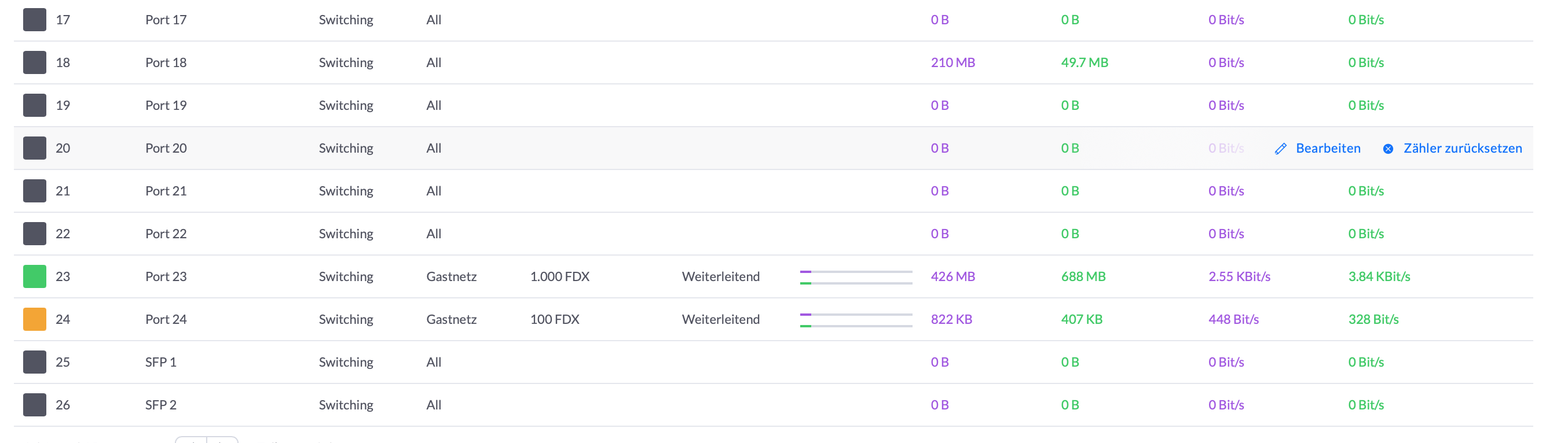

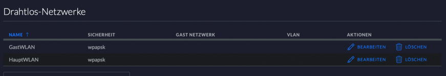

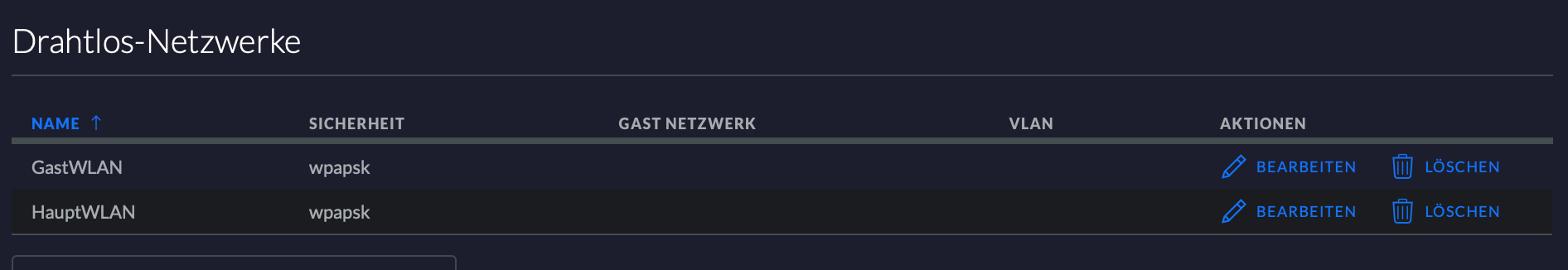

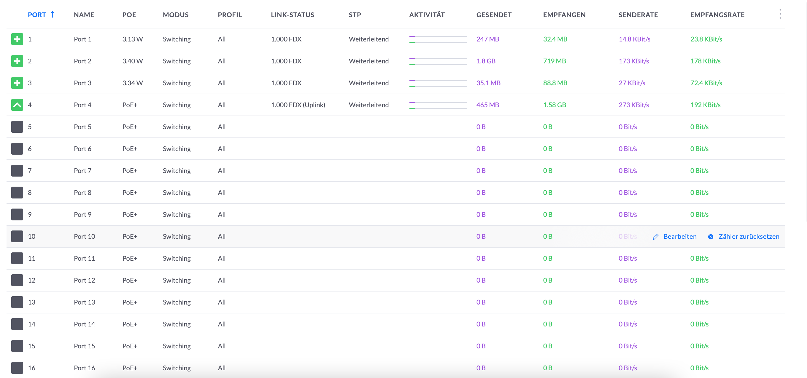

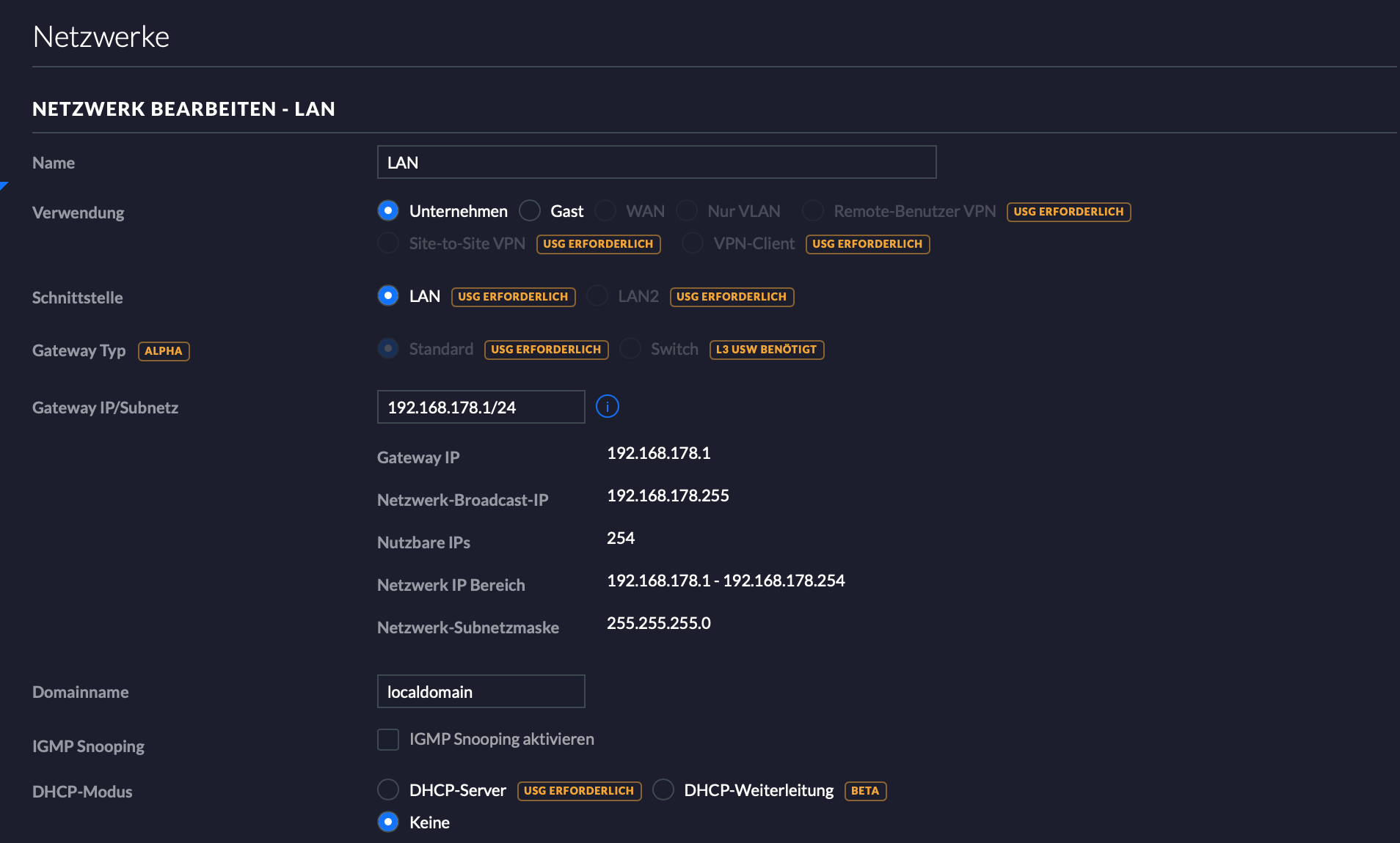

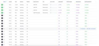

t-6 schrieb:
Mach vielleicht noch mal ein aktuelles Verkabelungsschema, also welche Geräte sind über welche Switchports miteinander verbunden.

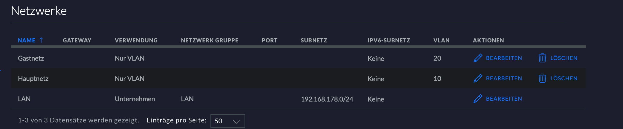

Und dann noch mal ein paar Screenshots von den Konfigurationsseiten im Unifi-Controller. Switchportprofile. Netzwerke. WLANs.
Zusätzlich: Geh mal abwechselnd mit einem Notebook in beide WLANs und prüfe jeweils, was für eine IP-Adresse der PC im jeweiligen WLAN bekommt. Im WLAN des "Hauptnetz" muss das Notebook immer eine IP-Adresse aus dem Hauptnetz der Fritzbox (standardmäßig 192.168.178.x) bekommen.
Im Gast-WLAN muss das Notebook immer eine IP aus dem Gastnetzwerk bekommen.
Im HauptWLAN bekomme ich die IP-Adresse 192.168.178.20
Im GastWLAN beispielsweise 192.168.178.54
Das Hauptnetz habe ich noch nicht gelöscht, also nicht wundern beim Bild Netzwerke.

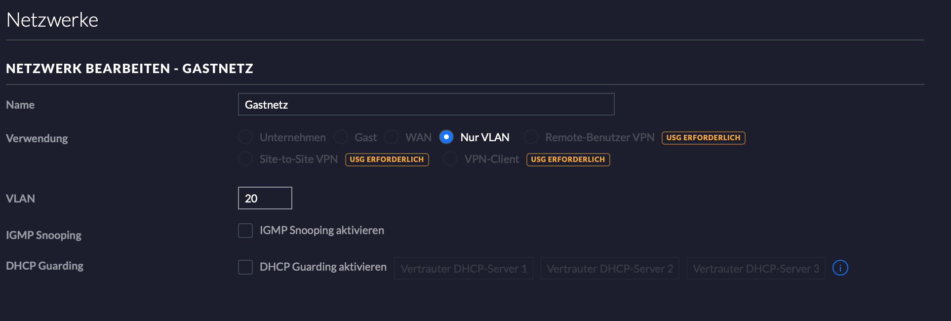

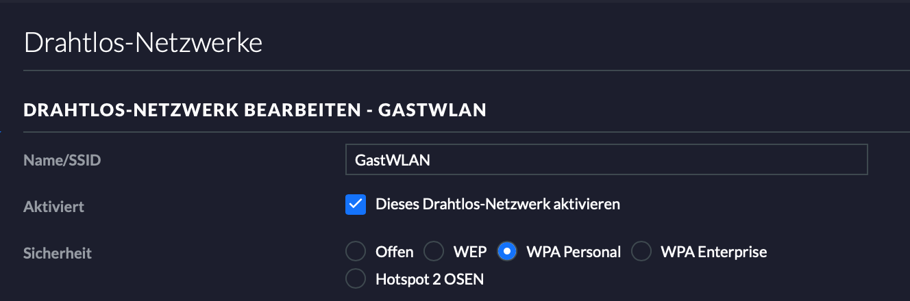

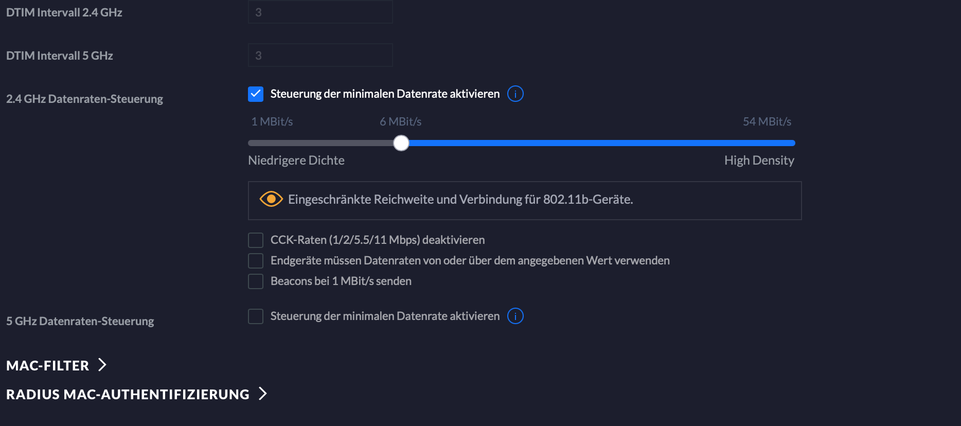

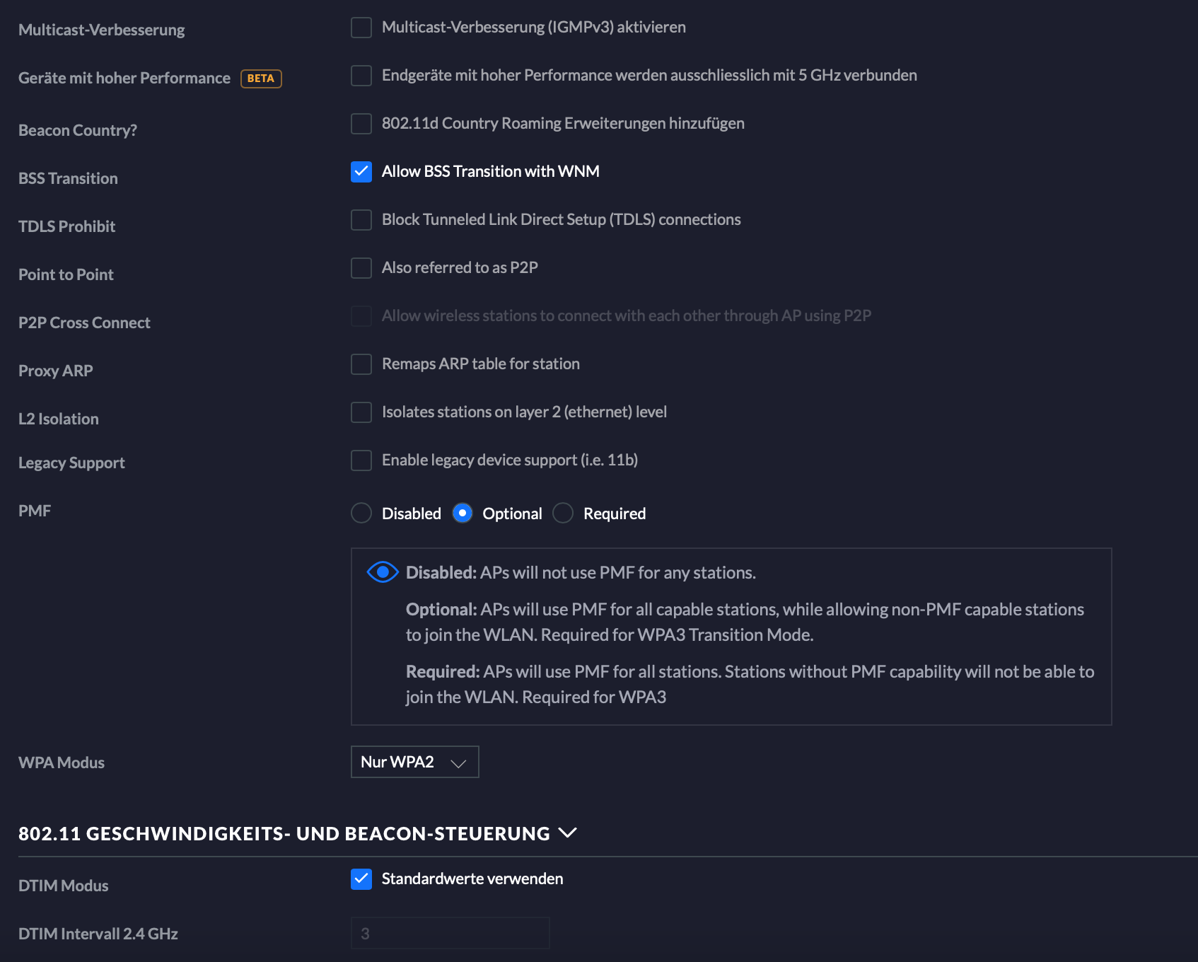

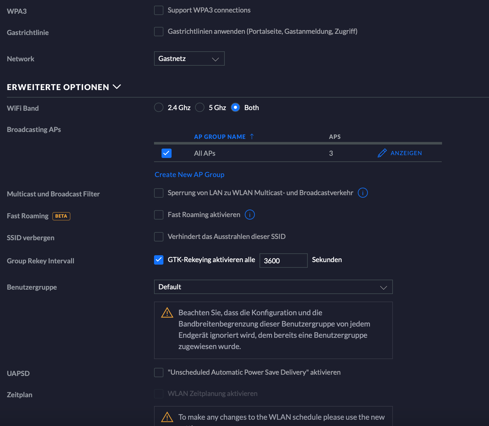

Mach mal bitte noch einen Screenshot von den Optionen vom GastWLAN
OK, das sieht soweit gut aus.
Aber eine Sache würde mich noch interessieren: Beobachte bzw. prüf mal bitte weiterhin wenn du im GastWLAN bist, ob du auch immer wirklich eine IP aus dem Gastnetz bekommst und wenn du im HauptWLAN bist, ob du auch wirklich immer eine IP aus dem Hauptnetz bekommst.
Falls du tatsächlich mal im GastWLAN eine IP aus dem Hauptnetz bekommst bzw. andersherum, setz mal den Switchport der auf die Fritzbox 1,2 oder 3 geht (Port Nr. 4?) auf das Portprofil LAN statt All
Hintergrund: Wir hatten hier im Forum mal eine andere Konstellation mit Unifi-Switches bzw. APs, wo ein Gerät eine IP aus Netzwerk X bekommen hat obwohl der Switchport bzw. das WLAN auf Netzwerk Y eingestellt war.
Das könnte ein Softwarebug sein wo der Unifi-Switch die Netzwerke intern im Uplink-Port nicht sauber trennt und stattdessen überbrückt.
