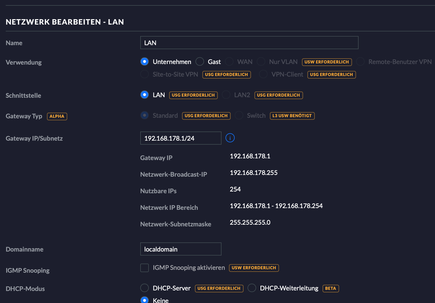

Ist es richtig, dass ich im Controller im Netzwerk "LAN" folgende Einstellungen habe?
Das Internet funktioniert aber wie gesagt noch immer
