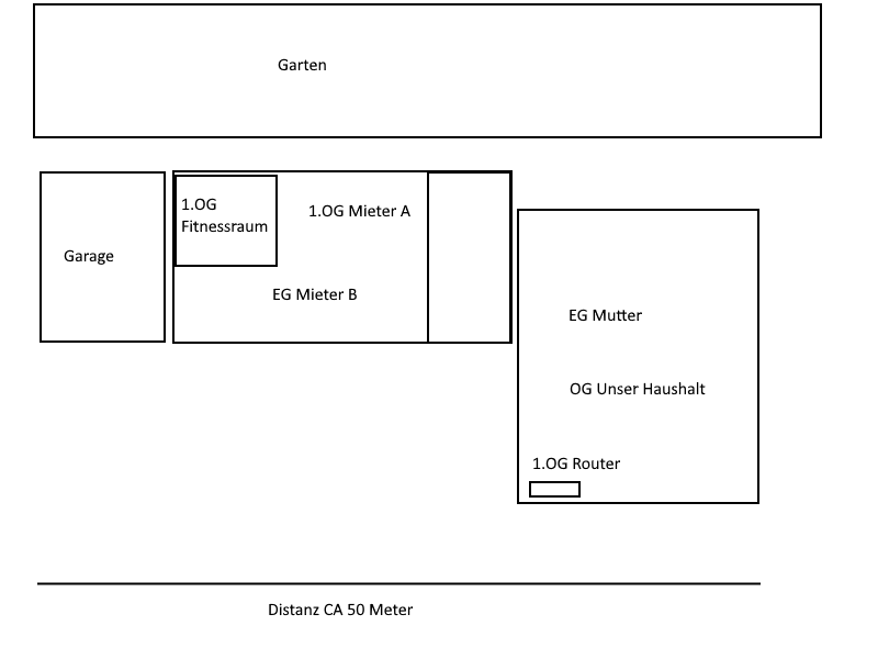

Hallo Forum,
ich wende mich heute mit einer wohl sehr verbreiteten Problematik an euch: Einer miserablen Netzwerkabdeckung im Altbau.
Ausgangslage:
  • Eine tolle 800kbits Leitung auf dem Dorf (Glasfaser baut aber gerade aus)
  • Jetzt und auch von HTP gibts eine Fritzbox als Ausgangspunkt
  • Ein Altbau von 1880 in dem nicht nachvollziehbar zig mal renoviert und restauriert wurde.
  • 4 Wohneinheiten auf insgesamt über 400qm und 1800qm Grundstück
  • Router steht ungünstig in einer Hausecke, siehe Bild.
Unterhalb des Routers befindet sich ein Flur, in dem die Elektronik der Glasfaser hängt und von wo aus 2 Kabel zu den beiden Mietwohnungen gehen, für deren Router.
Ansonsten existieren keinerlei Lankabel in Haus.
Was will ich erreichen?
-Gute Abdeckung meines Netzes im selbstgenutzten Hausteil, über 2 Etagen
-Zugang zu diesem Netz im Fitnessraum sowie der Garage wäre toll
- Gute Abdeckung des Gartens, zumindest in Hausnähe wegen Terassennutzung
Was Habe ich versucht?:
- Fritzbox 7590 angeschafft --> Reichweite miserabel
-Erweiterung mehrerer AVM Repeater --> kommt nicht mal sauber bis zur Fritzbox bis nach unten
  • Erweiterung durch Fritz Powerline --> Kein Erfolg mit, da wirre Stromkreise im Ganzen Haus von 12 Händen geschaffen wurden über Jahrzehnte
  • Aktuell Test mit einem TP-Link Deco M3 System, was an Tag 2 schon das spinnen mit abbrüchen anfängt...
Wie würdet ihr das ganze angehen?
Kabelverlegung gestaltet sich als schwierig, zumindest bis Garage und Trainingsraum, da ich durch die Mietpartein müsste und die Kabellänge locker 60 Meter hätte... Wlan ist in sofern schwer, da eine kleine Hausecke bereits ausreicht um das Signal komplett abzuschirmen.
Wenn es dann nun aber an schnelles Netz geht demnächst, will ich es auch richtig nutzen können. Wenigstens eine sehr gute Abdeckung des selbstgenutzten Hausteils inkl Terasse auf 2 Etagen ist absolutes MUSS für mich.
Budget? im idealfall günstig, wenns nicht anders geht oder einfach viel stabiler ist, auch ein paar eure mehr ;)
Vielen Dank für eure Einschätzung

Das klingt nicht so schlecht. Ich renne grade im Haus rum und schaue, wo das machbar wäre. Vom Router aus gehts recht simpel auf den leeren Dachboden, von wo aus ich sehr schön an mein WOhnzimmer komme. Das werde ich wohl auch tun.
Ich erreiche von dort aber auch die Dachüberstände mit Holzverkleidung sehr gut. Gibt es eine Wlan-Roaming option , die so sendestark ist, das ich richtung garten einfach dort einen Outdoor Sender Platzieren kann? Dieser sollte schon fast ausreichen um die obere Etage komplett zu versorgen denke ich. Platziere ich einen Zweiten davon auf der vorderseite, sollte es auch Garage und Fitnesraum erreichen können...

Danke schonmal allen! die rolle die ich hier habe hat keine 20 meter mehr jetzt, die habe ich eben in die mietwohnungen gezogen. Wieso keine Stecker auf das orange verlegekabel? Habe hier welche gekauft die aus massivem aluminium sind und genau dafür gedacht laut Hersteller. Diese werden aber nur im DSLAM von HTP sitzen und direkt in Wänden verschwinden dann, an den Abnahmepunkten sitzen dosen :) SOllte denke ich so gehen.
Ich habe mich jetzt auch nach den doch sehr einstimmigen Meinungen wie folgt entschieden:
-Rücksenden der Decos...
- 3 Kabel von meinem Router auf den Dachboden werfen
- 1. TV Ecke runter für Sky, AVR, Playsi
- 2. In meinen Flur einen Raum weiter und da an der Decke nen AP setzen für 1.OG
- 3. EIn Kabel irgendwie nach unten für einen zweiten AP im EG
Im EG sollte es für die Terasse reichen denke ich. Das Problem mit dem Fitnessraum und der Garage gehe ich dann im Nachhinein an denke ich. Eventuell nur ein Kabel auf den Dachboden und dort nen Switch setzen um dann übers dach da rüber zu kommen... irgendwie so.
Werde jedenfalls Kabel legen ;)
