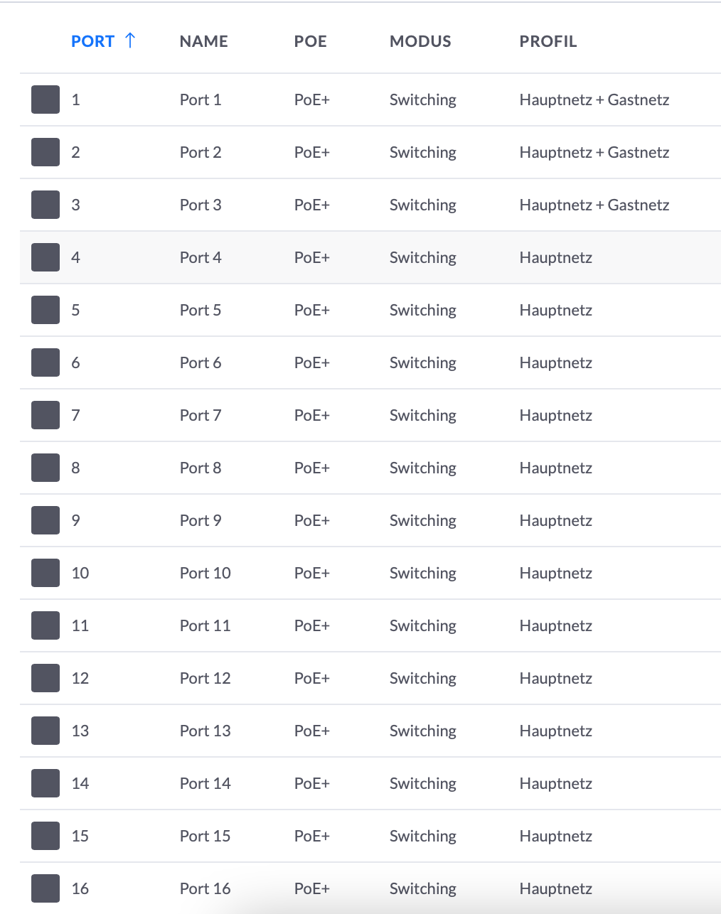

Wie genau bzw. über welche Ports sind Fritzbox, Switch & Access Points jetzt miteinander verkabelt?
Zeig mal bitte auch einen Screenshot von den Port-Einstellungen vom Unifi Switch, also welcher Port hat welches Portprofil. Die Anzeige des Portprofils musst du ggf. noch mal über die 3 Punkte zuschalten.
edit: Und auf welchem Netzwerk/VLAN steht das Management-Netzwerk des Switches/AP? Ich denke nämlich dass in dem Moment wo der Switch mit den VLANs 10 & 20 provisioniert wird kein "Pfad" mehr zum Unifi Controller besteht, wenn der Port vom Unifi Controller in VLAN 10 oder 20 ist und das Management-Netzwerk vom Switch/AP nicht mit angepasst wird.

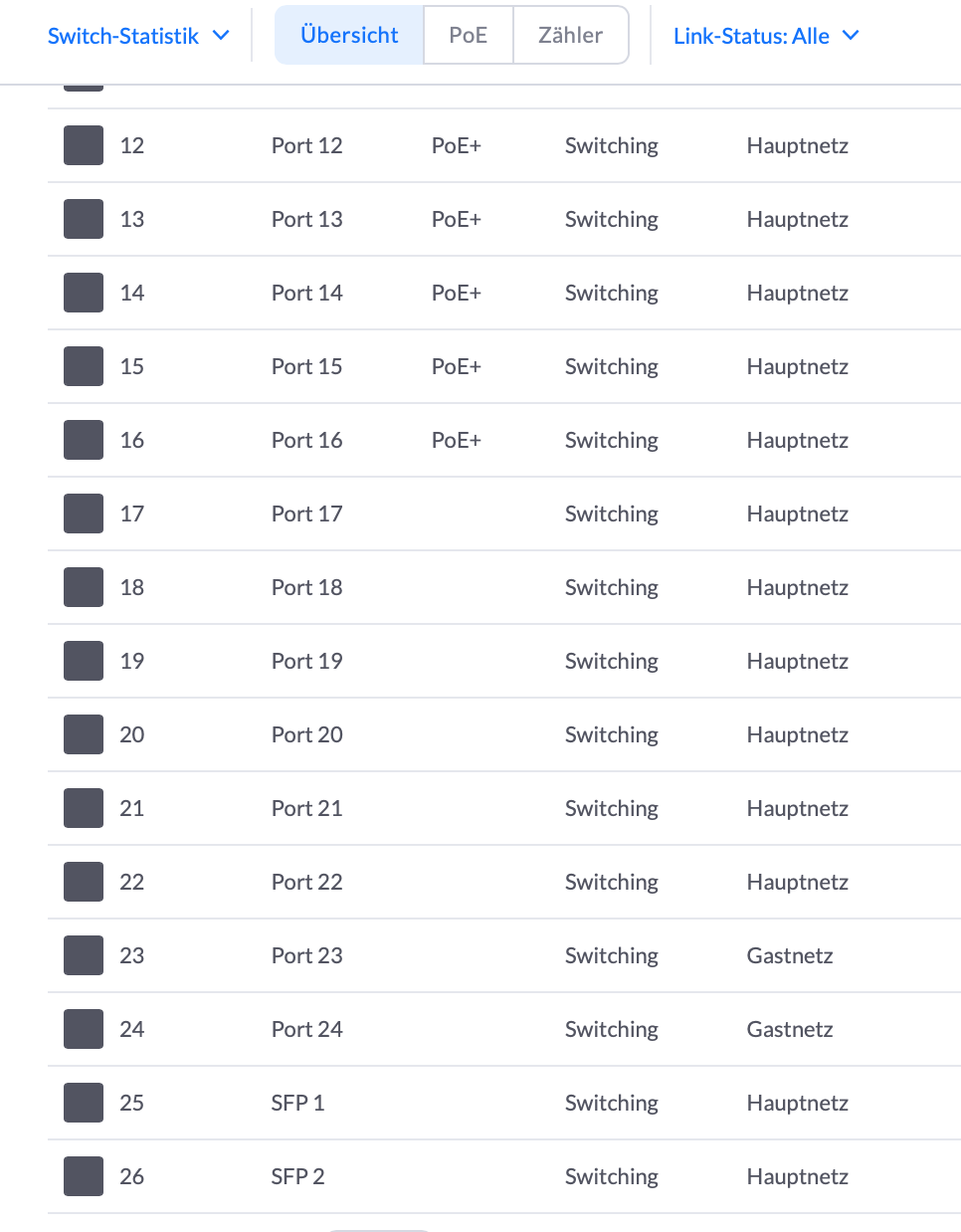

Verkabelung wie folgt:
Fritz!Box LAN1 mit Switch Port 4
Fritz!Box LAN4 mit Switch Port 23
RasPi mit LAN2 der Fritz!Box
Und hier dürfte nämlich auch das Problem sein: LAN1 & LAN2 sind nämlich nicht im untagged Standardnetzwerk LAN sondern im VLAN10. Switch & AP nutzen aber - standardmäßig - eben dieses Netzwerk um eine IP zu beziehen & mit dem Controller zu sprechen.
Switch & AP bekommen also weder eine IP vom DHCP der Fritzbox (weder Gast noch Hauptnetz) noch könnten sie ggf. über Broadcast oder feste IP mit dem Controller in VLAN10 sprechen. Weil Switch & AP gar nicht im VLAN10 sind.
Und alle Ports bis auf den Gastport dann auf Profil "All" stellen?
Genau. "All" beinhaltet untagged LAN sowie alle tagged VLANs (also das Gastnetz).
Da das WLAN für das Gastnetz auf dieses Netzwerk Gastnetz/VLAN10 konfiguriert wird und der Access Point an einem Switchport hängt an dem das VLAN getagged ist (durch das All-Profil) sollte das so funktionieren.
