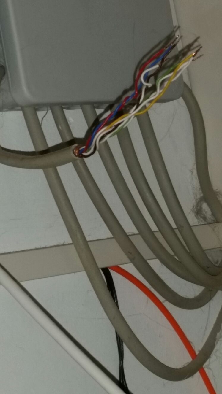

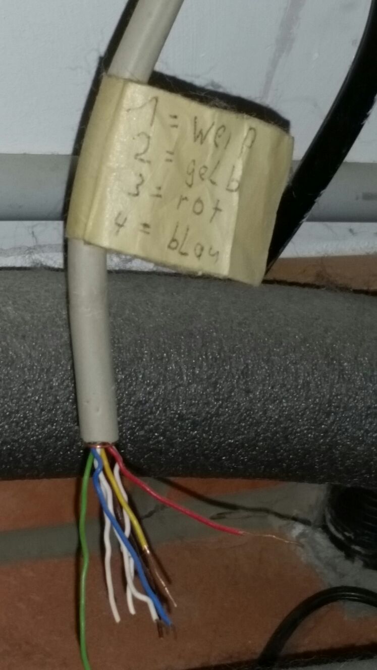

Hallo liebe Community,

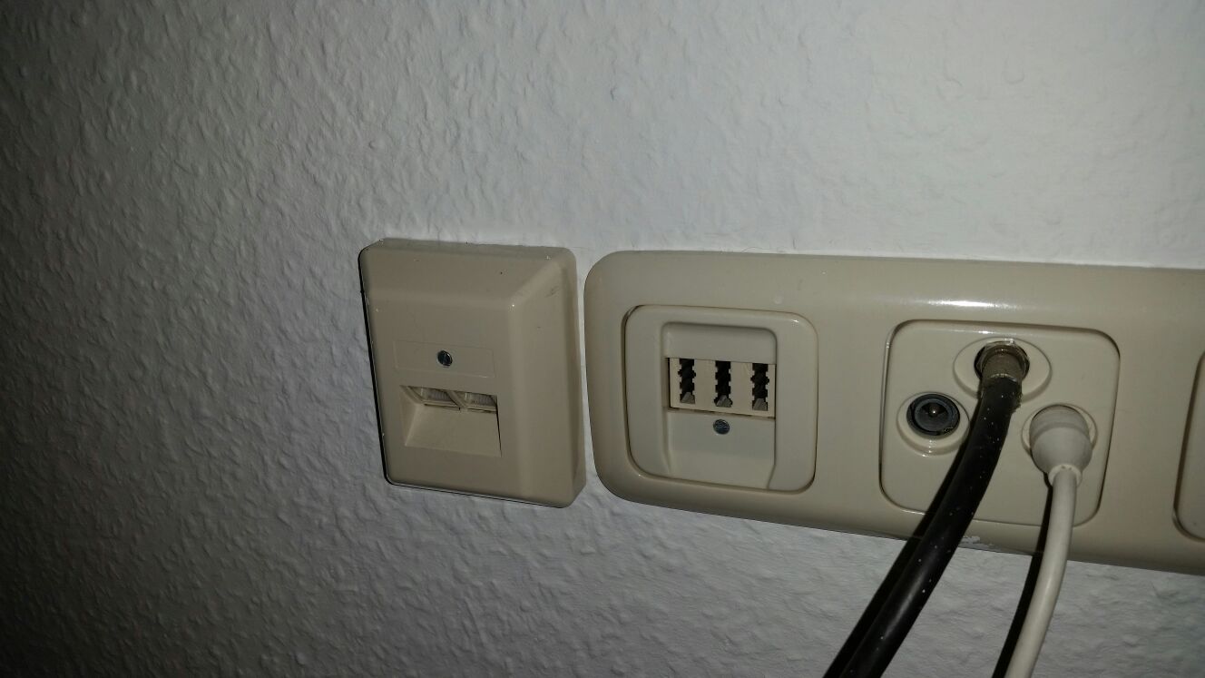

anbei befinden sich 4 Fotos. Oben in unserem Haus ist eine installiere Netzwerkdose (siehe Fotos).

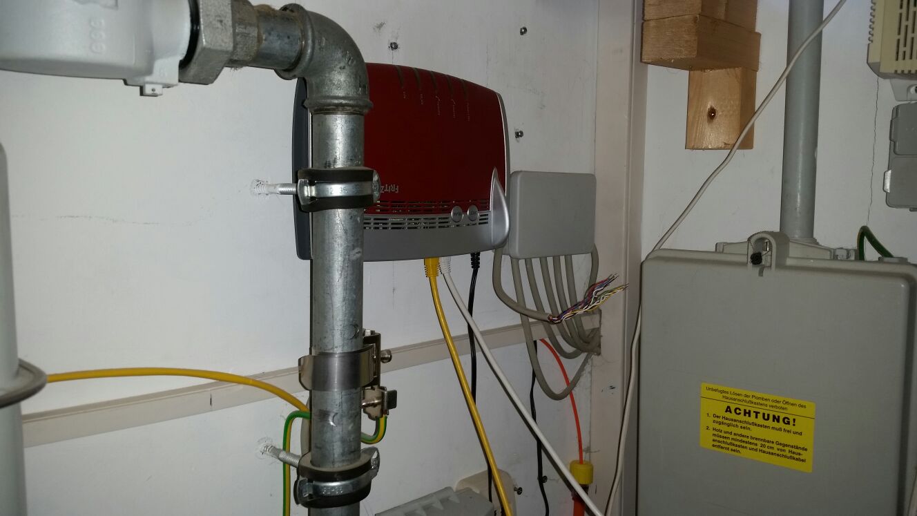

Unten im Hauswirtschaftsraum, wo auch unser LWL vom Glasfaserlieferanten montiert ist,
kommen aber nur die Kabel, die auf den 3 weiteren Fotos zu sehen sind raus.
Meine Frage ist nun, ob ich problemlos eine Dose an die Kabel anschließen kann, um das
Netzwerksignal in den oberen Raum zu leiten?
Über eine hilfreiche Antwort würde ich mich freuen.
Gruß marvin92
Das sieht mir eher nach einer ISDN-Dose aus, die würde ich an deiner Stelle nicht verwenden, genau wie das Kabel. Theoretisch geht das zwar, aber ob die Schirmung für 100MBit/s ausreicht bezweifel ich mal.
Hi,
machbar ist es.
Zukunftssicher ist es jedoch nicht.
In der Theorie reicht es für 100Mbit auch "nur" 4 Adern aufzulegen sofern meiner Ansicht nach das Kabel entsprechend geschirmt ist.
Und die Dose sieht für mich auch nicht "Gut" aus. Also je nach länge lieber 30€ Investieren und 2 Dosen inkl. Cat7 Kabel kaufen.

Danke für die Aufklärung, nett wäre es allerdings gewesen, wenn du mir auch gleich erklärt hättest, warum die Schirmung zweitrangig ist und was das im konkreten Fall für das beim OP vorhandene JY(ST)Y-Kabel bedeutet, welches wahrscheinlich mit Cat.3 spezifiziert ist. Den Hinweis mit den Brummschleifen versteh ich in diesem Zusammenhang leider nicht.
Nochmal zum Ursprungsproblem: es ist wie schon gesagt möglich, das vorhandene Kabel zu verwenden, du musst hier aber abhängig von der Kabellänge Abstriche bei der Datentransferrate machen.
Nähere Infos und eine Anleitung, worauf du beim Verkabeln der Netzwerkdosen achten musst findest du z.B. hier.
