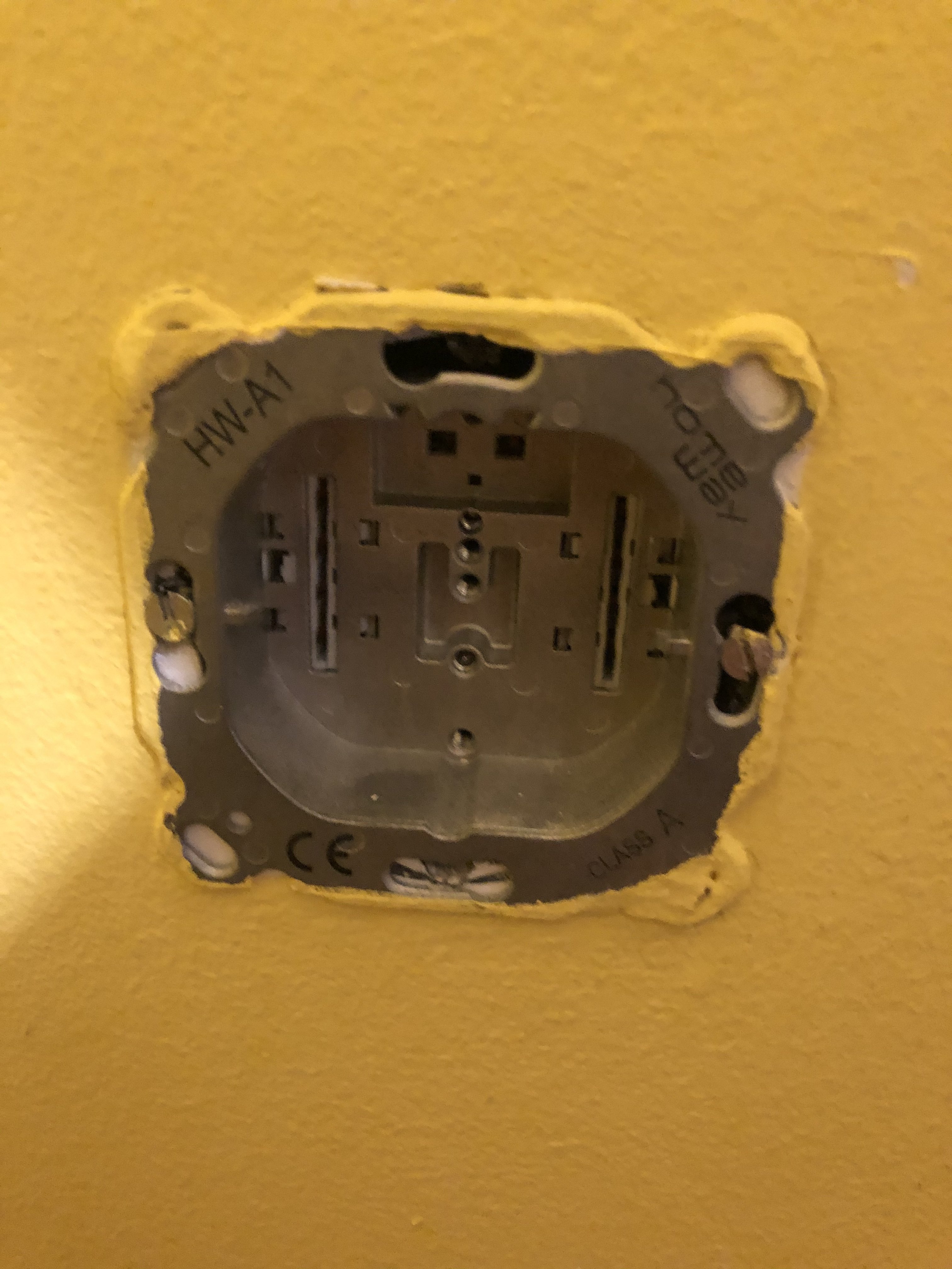

ich weiß leider nicht, wie ich es genauer beschreiben soll, aber wir haben in unserer Wohnung ein Heimnetzwerk, bei den jede Dose einzeln angeschlossen werden kann.
Beim Einzug waren nur einige Dosen angeschlossen. Bei den restlichen Dosen ist nur eine Abdeckung vorhanden.
Kann mir jemand sagen, was ich da genau brauche, dass ich da ein Netzwerkkabel anschließen kann?
Meines Wissens nach war es eine Teil, das man da nur gesteckt hat.
Leider weiß ich gerade nicht, wonach ich suchen muss.
Danke

Hallo Dragosius.
Das schaut nach einer Homewaydose aus.
Da gibt es verschiedene Einsätze, mit LAN, Kabel, Telefon.
Das ist doch bestimmt eine Mietwohnung... Oder?
Kurz in Google nach der Dose gesucht und alles gefunden, was benötigt wird:
Anleitung
Du hast die Dose HW-A1. Das ist die Standardversion.

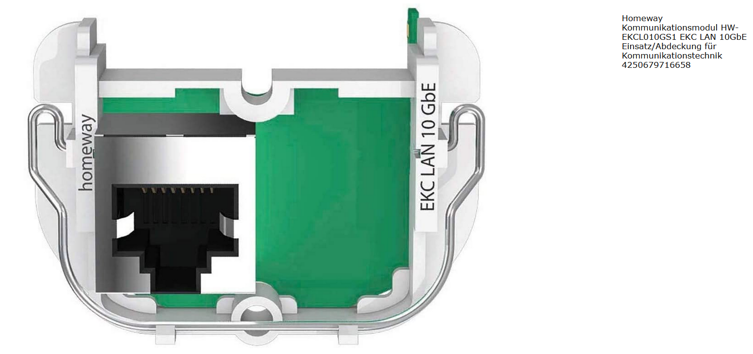

Vielen Dank für die Antworten.
Also brauche ich das Teil, was ich im Anhang hinzugefügt habe, so wie ich das sehe.
Kann mir jemand sagen, wie denn die einzelne Abdeckung dazu heißt?
Die ist ja scheinbar nicht dabei, aber wirklich erwähnt wird diese Abdeckung nirgendwo.
Danke

Die Dose wird doch in der Anleitung beschrieben wie auch alles andere was benötigt wird?
Wichtig ist keinen kombinierten Einsatz (2xLAN oder LAN + TAE) zu nehmen, sonst kommen am LAN nur 100 MBit an den es ist nur ein Netzwerkkabel verlegt.
