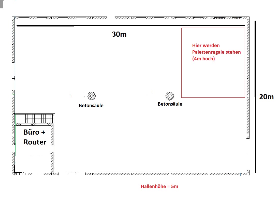

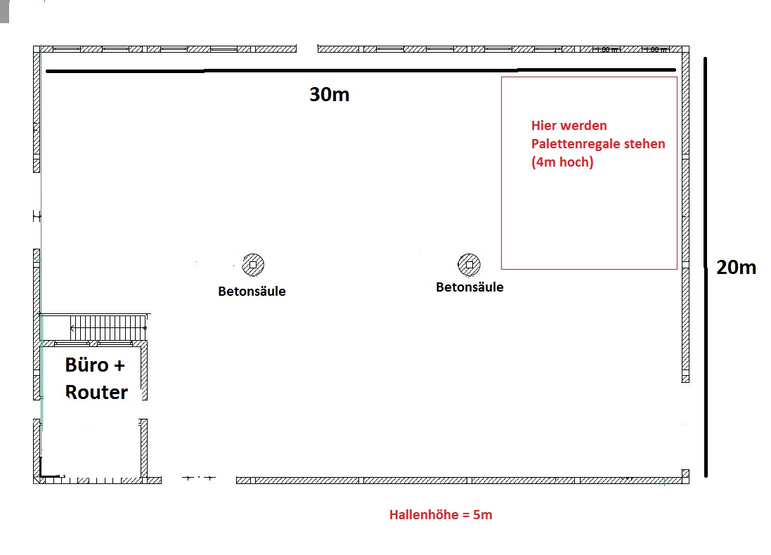

ich hätte da mal eine Frage an euch, da dies für mich Neuland ist. Ich möchte gerne die Halle (600m²) welche auf der Skizze dargestellt ist flächenabdeckend mit WLAN ausstatten.

Der Router wird sich im Büro(siehe Zeichnung unten links) befinden. Von hier aus werden Lan (Ethernet) Kabel bis zu den stationären Packtischen verlegt. Um die Halle mit WLAN zu versorgen, dachte ich an Access Points [AP] (eventuell von Cisco). Kabelverlegung für die Stromversorgung sollte kein Problem darstellen. Als Befestigungspunkt dachte ich an eine der zwei Säulen. Jetzt stellt sich mir die Frage, ob ein AP ausreichen wird um die 600m² Halle voll abzudecken.
In der Halle wird es in der rechten Hälfte Palettenregale geben, die 4m hoch sind. Weiterhin werden viele Fachbodenregale in der Halle platziert, die jedoch eine Höhe von 2,5m aufweisen.

Einen Ubiquiti AC Pro Wlan AP in der Mitte er Halle an der Decke angebracht. Fertig. Für Wlan im Luftraum ohne Wände sind die Entfernungen ja ein Witz.

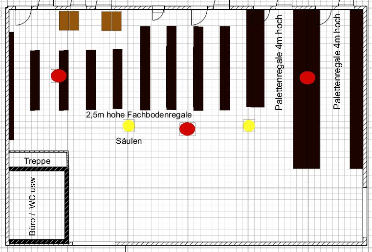

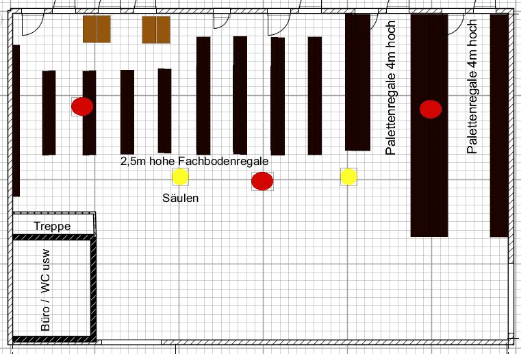

Was haltet Ihr von der in der Skizze eingezeichneten Anordnung? (Rote Punkte = APs)
Rechts sind die 4 Palettenregale (bis zur rechten Säule) zu sehen. Diese sind 4m hoch. Links sind mehrere Fachbodenregale mit einer Höhe von 2,5m (die Anordnung ist noch nicht fest, diese wird sich noch verändern).
Ich habe mir nun gedacht, wenn ich links einen AP, mittig und rechts einen anbringe sollte es ja fürs erste reichen oder? (Selbstverständlich wird alles nochmal abgecheckt wenn die Regale stehen und auch Ware eingelagert wurde).

Bei den 4m Regalen wirst du so ziemlich sicher Probleme bekommen. In jeden Gang davon einen eigenen AP. Den in der Mitte würde ich Mittig über die Tische planen, je nachdem was in den Regalen ist solltest aber vorher mal messen. Und die andere Seite der Halle je nachdem was dahin kommt nochmal einen AP oder eben wenn es reicht nur das was noch da ankommt nutzen. Ich nutze aber generell lieber einen mehr als nachher Probleme zu bekommen ;) Wobei wir meistens wirklich ausleuchten und danach planen.
Switch würde ich direkt hinter die FritzBox und dann lieber von da mehr Kabel ziehen. Ist nachher einfach von der Verwaltung und Kabel gehen normal nicht kaputt ;)
APs würde ich eher Cisco als Ubiquiti nehmen, generell bin ich nicht der Ubiquiti Fan. Wir verbauen in der Firma normalerweise Ruckus, nur auf Kundenwunsch etwas anderes. Uniquiti ist qualitativ ok solange es nicht sehr viele User werden. Bei vielen Geräten haben wir schlechte Erfahrungen damit (Schulen zB).
