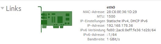

Konfiguration NAS:

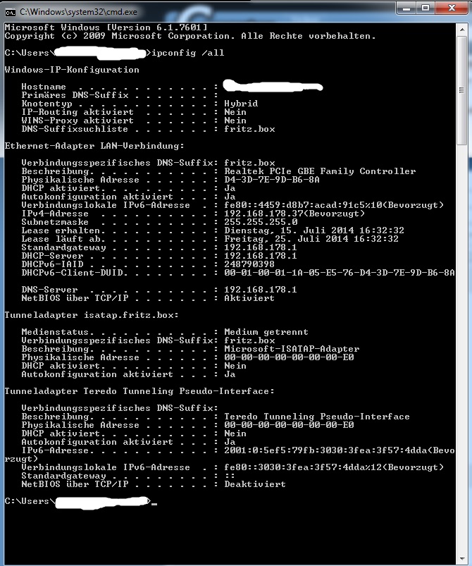

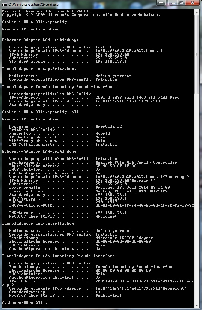

Konfiguration funktionierender Rechner:
Konfiguration nicht funktionierender Rechner:

Auf dem nicht funktionierenden Rechner ist eine Platte im Netzwerk freigegeben (ca. 1TB)
Ich habe die beiden Rechner schon am jeweils anderen FritzBox Port eingesteckt.
Auf dem nicht funktionierenden Rechner wird nur der funktionierende Rechner als Computer im Netzwerk angezeigt, beim funktionierenden außerdem noch das FritzNas und ein Epson Netzwerkdrucker.
Auf dem nicht funktionierenden Rechner wurde das NAS als netzwerkfestplatte eingerichtet
