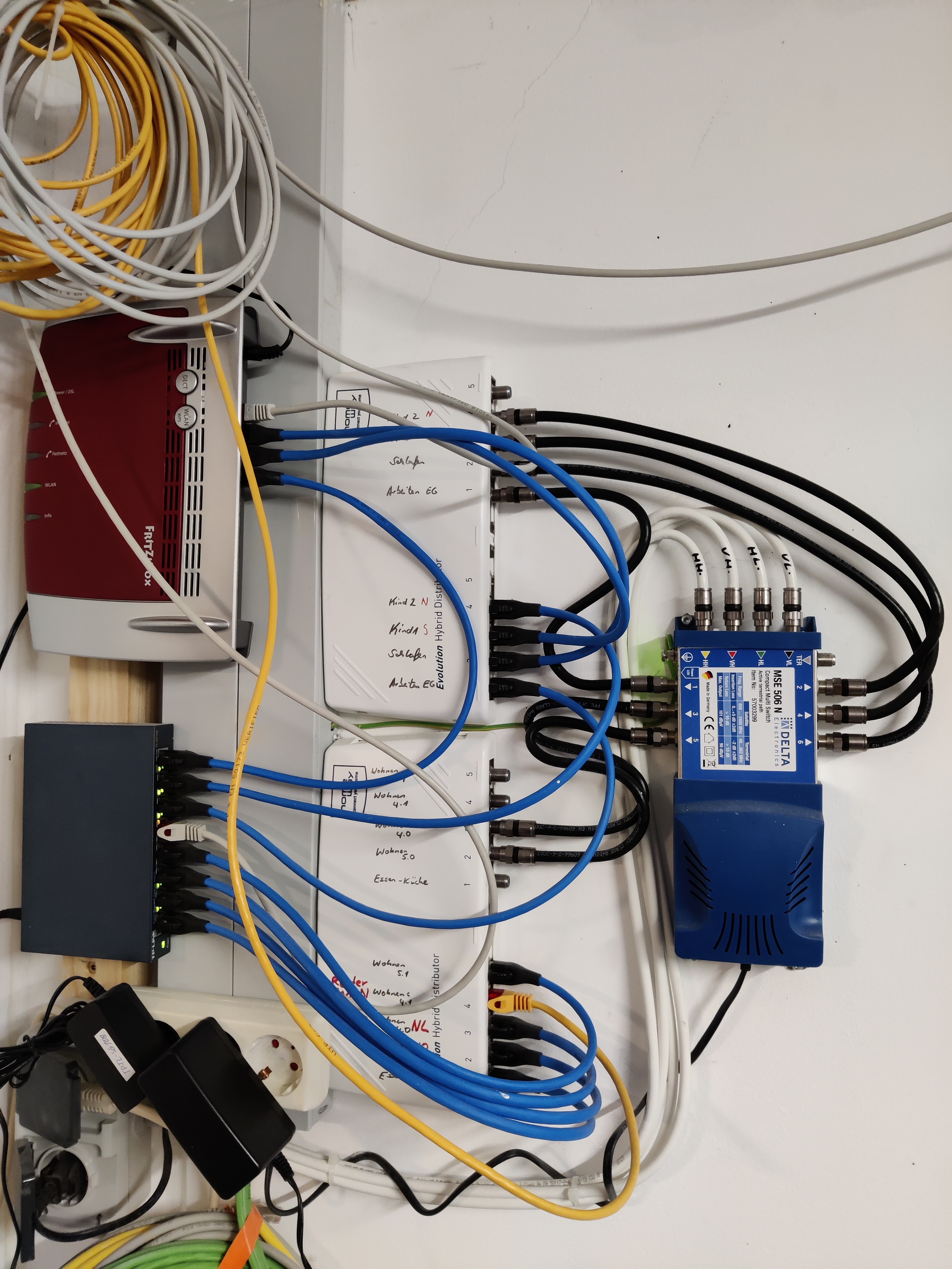

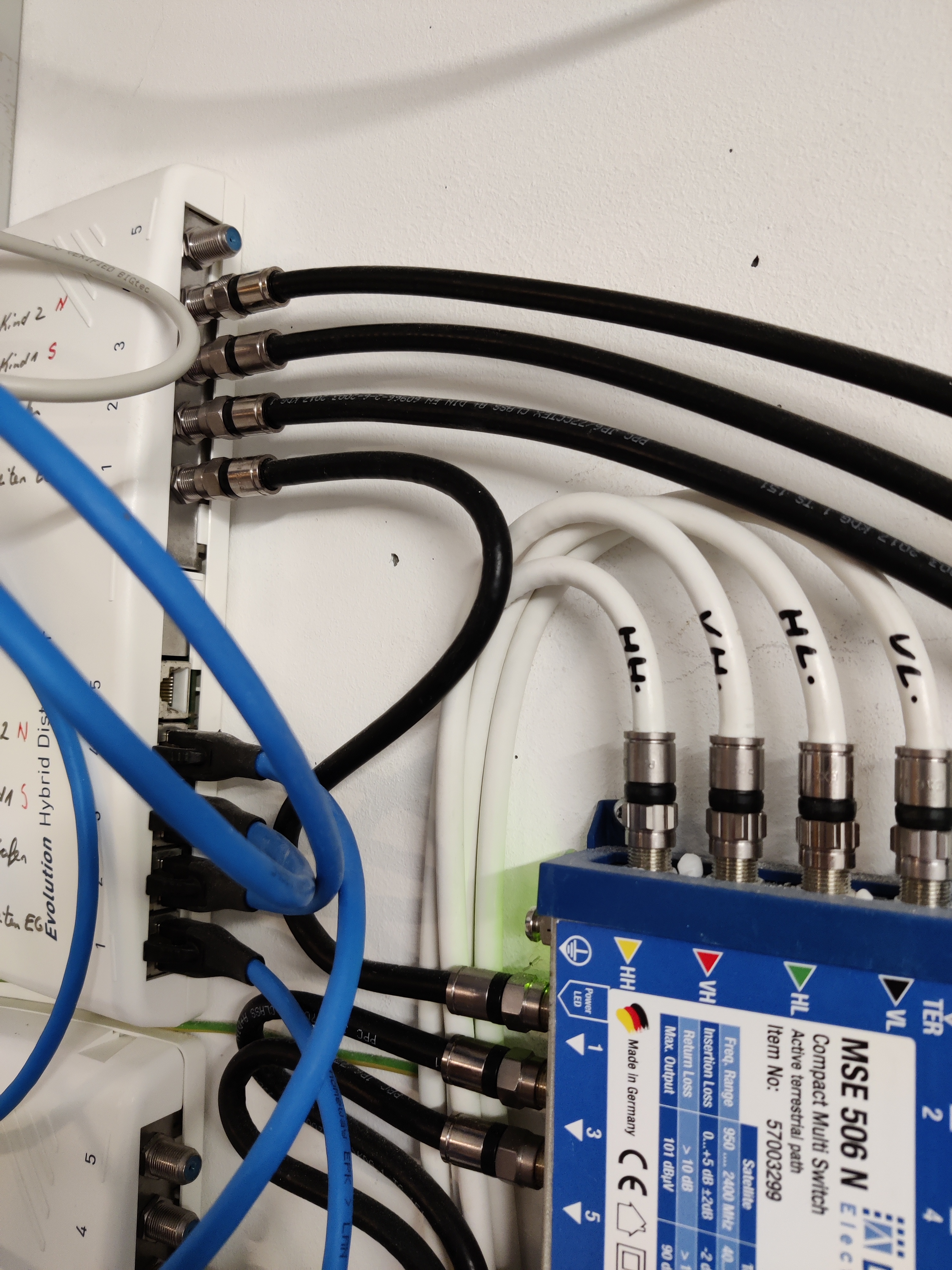

Im Keller kann so beispielsweise der Veteiler aussehen. Das sind Kombiverteiler für Coax+Ethernet.
Das sieht noch nicht super sauber aus, aber es ist praktisch.
