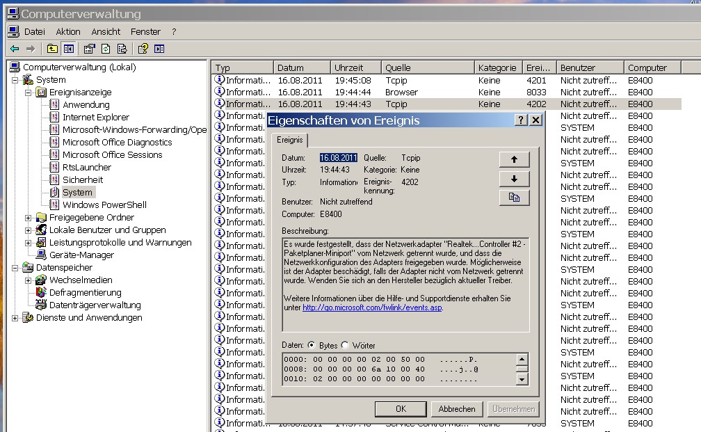

Schau mal bzgl. der Meldung in der Computerverwaltung nach, müsste etwas mit TCPIP sein:

Habe jetzt die ganzen Protokolls durchsucht nix mit tcpip zu sehen. Kabel habe ich schon getauscht hat aber nichts gebracht. Was für eine karte soll ich denn wechseln? Wlan habe ich ja nicht habe nur kabelgebunden. Zwar hat das Notebook einen integrierten wlan empfänger den nutze ich aber nicht da ich ja kein wlan habe.
