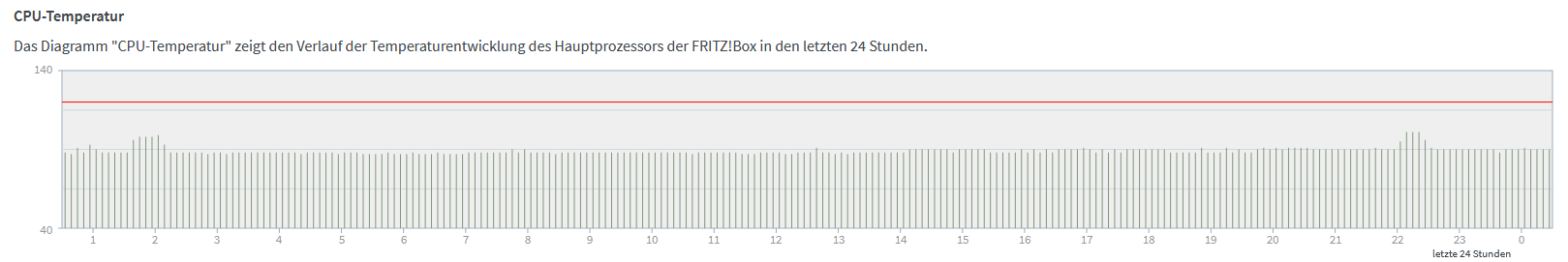

@TomH22 da oben sind es nachmittags mehr als 30 Grad... Eher 40 Grad und deswegen mache ich mir die Sorgen. Was die Fritzbox da aufgezeichnet hat kann ich nicht glauben.

(...)Da verändert sich leider nichts... Die Fritzbox 7490 zeigt diese Werte an und denen schenke ich so keinen Glauben:(...)
Meine FB7530 zeigt das an...
Da ist noch ordentlich Luft bis zur roten Linie.
Wenn Du bisher keine unerwarteten Ausfälle oder Fehlfunktionen zu beklagen hast, solltest Du m. E. Deine Hardware wie bisher ihren Dienst verrichten lassen. (Die kann in der Regel auch einen Dachboden ab)
Richtig. Die Fritzbox auf rund 100° zu bekommen, ist selbst in einem rein passiv gekühlten Schrank relativ schwierig. Da müssen schon noch zwei Switche mit reingepresst werden. Natürlich erscheinen einem 100° beim Handauflegen relativ warm. Aber es verhält sich genauso wie beim Backen. Da arbeitet man auch mit Thermometer und Rezept. Beim Handauflegen kommt einem das nämlich auch ganz schön warm vor.

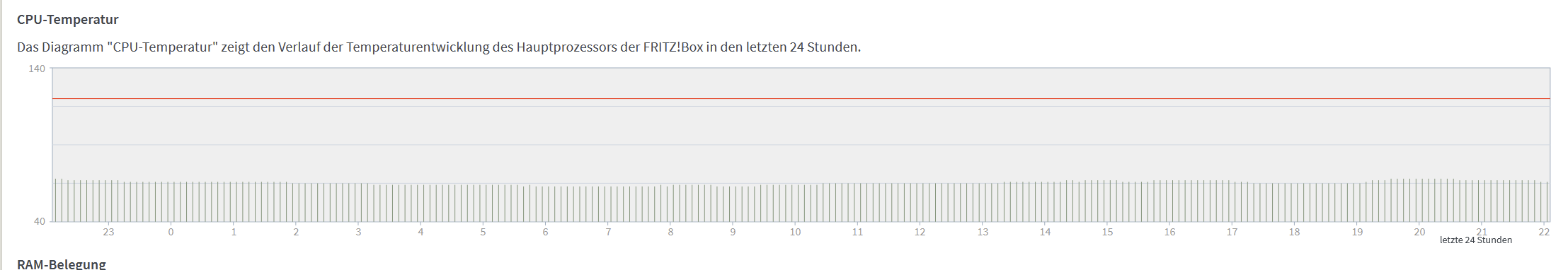

Übringes hat sich die Temperaturkurve ziemlich verschlechtert:
Vermutlich liegt es aber an der Umgebungstemperatur. Der Regler hält ja auch eine Temperatur im Netzwerkschrank, was hier offensichtlich wird.
