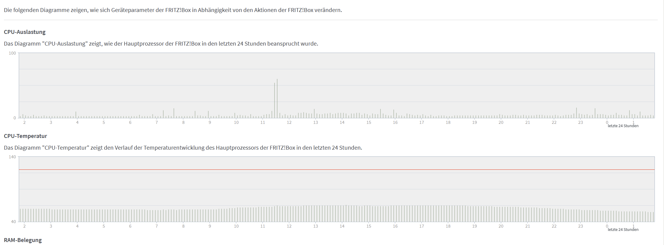

@TomH22 Da verändert sich leider nichts... Die Fritzbox 7490 zeigt diese Werte an und denen schenke ich so keinen Glauben:
Warum sollte das nicht stimmen. Man sieht ja sogar eine Veränderung über den Tagesverlauf, der plausibel ist (Maximum am frühen Nachmittag).

@TomH22 da oben sind es nachmittags mehr als 30 Grad... Eher 40 Grad und deswegen mache ich mir die Sorgen. Was die Fritzbox da aufgezeichnet hat kann ich nicht glauben.

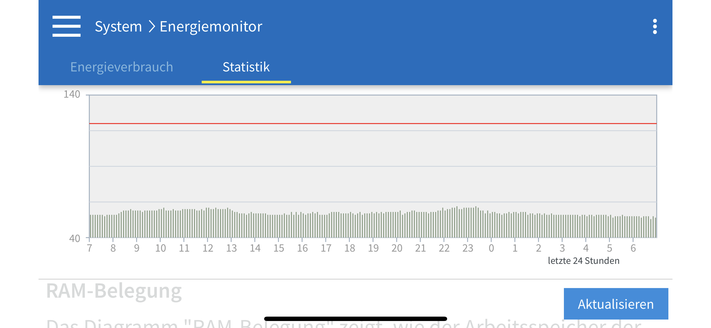

Hier mal meine FritzBox 7590. Bei mir passt der Temperatur Verlauf zur täglichen Nutzung. Dem kann man schon glauben.
Was macht deine Fritzbox denn schon? Bischen DSL, mehr nicht (WLAN geht ja vermutlich über den Gigacube?). Die hat kaum was zu tun, deswegen passt das mit den Temperaturen schon. Und der Rest der Hardware schein mir auch nicht gerade "hitzeempfindlich" zu sein.... ich würde sagen: sorge für etwas Luftbewegung und alles ist gut. Du machst dir da übertriebene Sorgen mMn.
