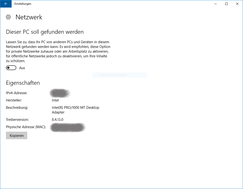

ich habe heute festgestellt, dass Windows 10 bei mir sämliche Netzwerkverbindungen als Öffentlich einstuft, und ich nicht zwischen Heimnetzwerk usw. wählen kann. Nun wollte ich dies umstellen, weil das wegen Freigabeeinstellungen usw. Probleme macht. Die Frage ist, wie das geht..

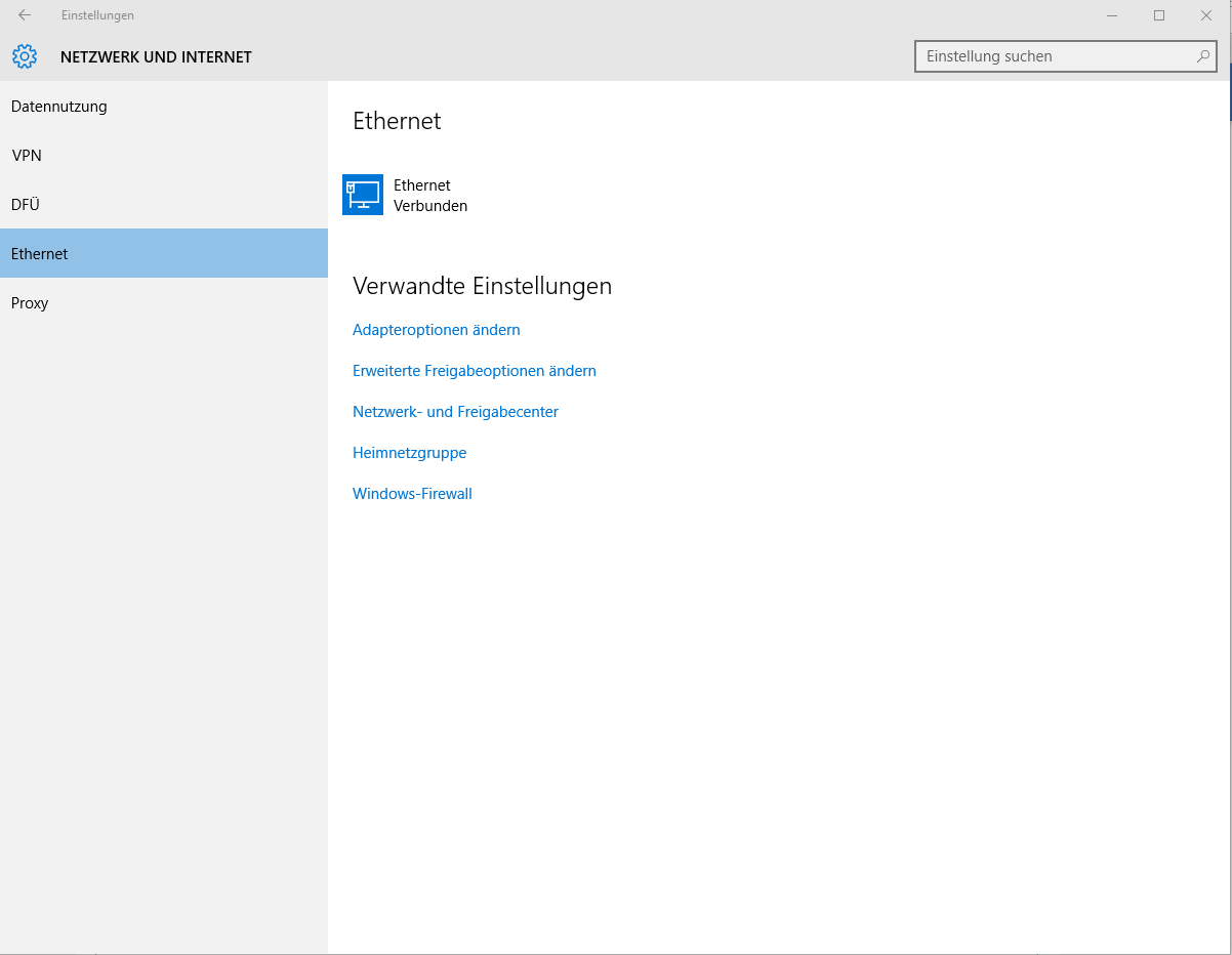

Laut Internet: Einstellungen -> Netzwerk und Internet -> Ethernet -> Netzwerk-Verbindung -> PC soll gefunden werden auf Ein

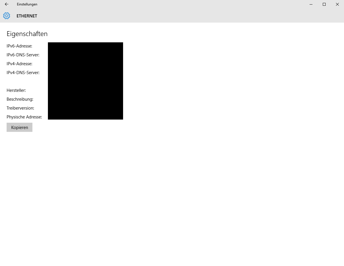

Das geht aber nicht, weil ich diese Einstellung nicht habe -> siehe Bilder im Anhang
Wie kann ich das jetzt umstellen, bzw. was stimmt da nicht? Ich finde es auch komisch, dass das Netzwerk einfach Ethernet heißt, und nicht Netzwerk 1, 2 oder so.
Zum System: Windows 10 Home, vor ca. 2 Wochen per Clean install neu aufgesetzt und alle Updates installiert. Getestet habe ich das mit mehreren Netzwerken, der PC hat kein Wlan.
Klicke im 2ten Bild auf das Netzwerk und stelle die Erkennung auf ein bzw aus.
Im 2ten Anhang auf das blaue Ethernet Symbol klicken und
dann bei "PC soll gefunden werden" auf EIN klicken.
schön wärs, aber wenn ich im 2. Anhang auf das Ethernet Symbol klicke komme ich zum ersten Bild...
Tja, dann stimmt bei dir leider was nicht. Über diesen Informationen sollte die Möglichkeit mit ziemlich großem Text stehen.
