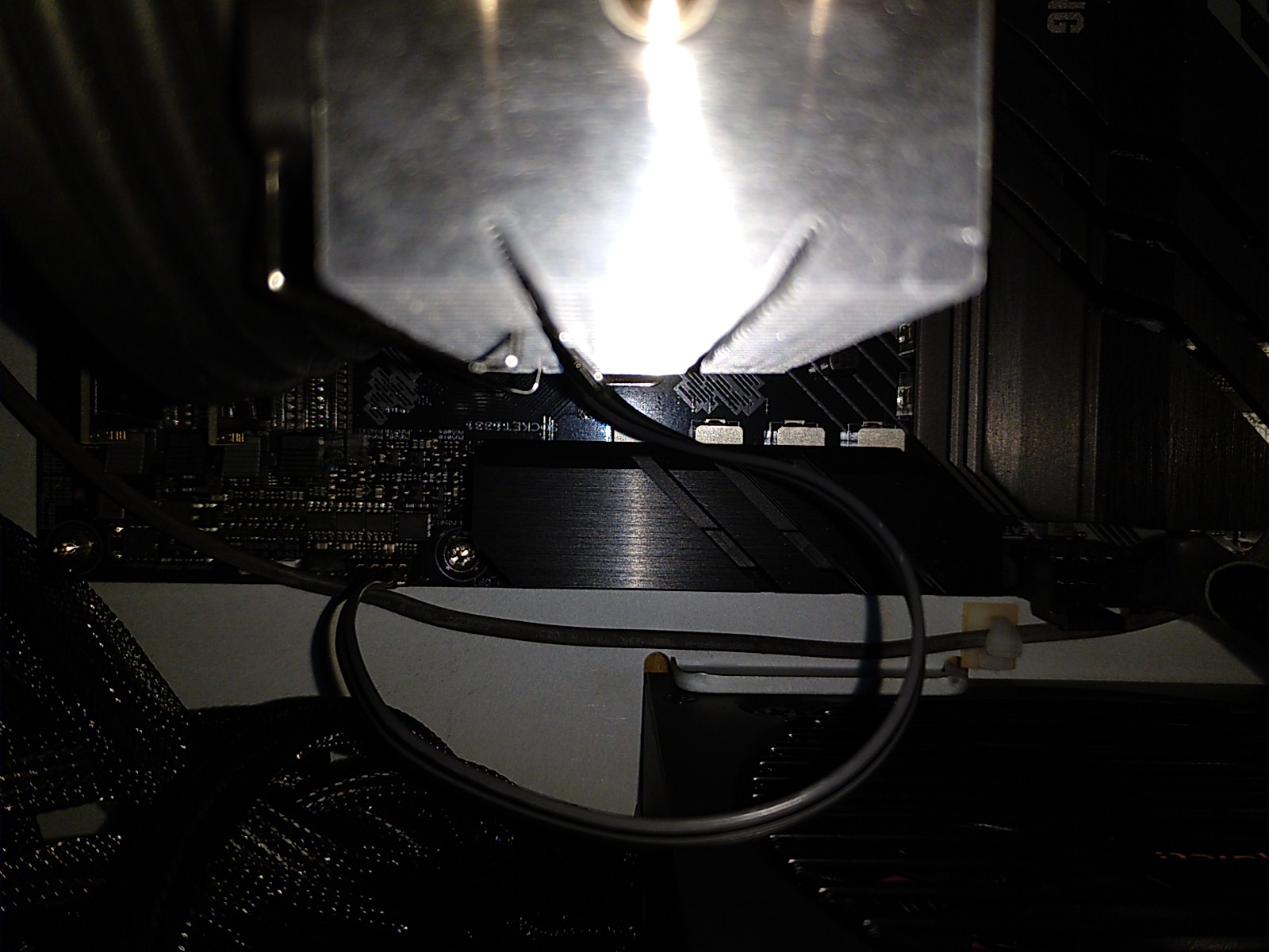

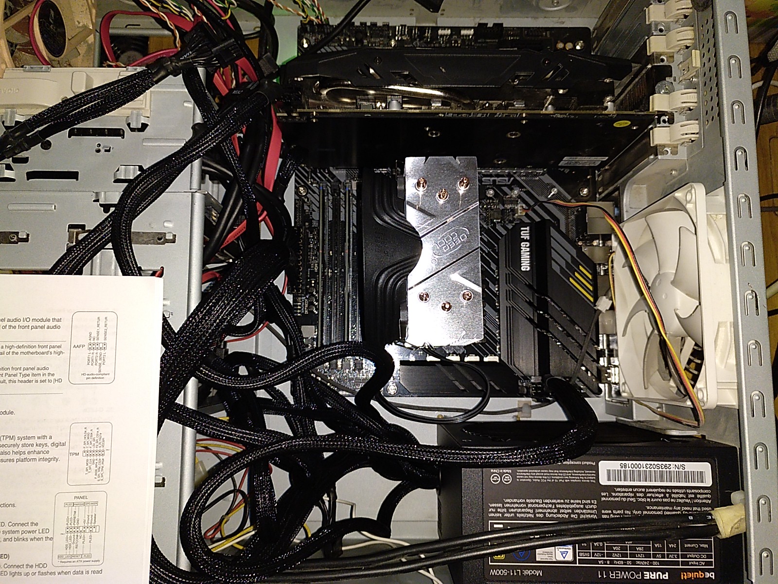

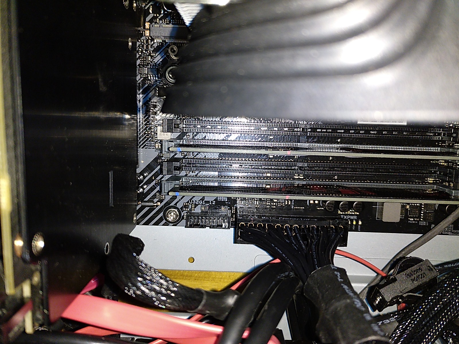

Am Besten mal komplette Hardware auflisten, genaue Modellbezeichnungen aller Komponenten. Das Weiterem wären auch Bilder vom Aufbau hilfreich. So kann man nur ins Blaue raten.

Meine Hardware
Ryzen 5600X
Asus TUF B550-Plus Gaming
GSkill Aegis F4-3200C16D-32GIS 2x16GB
Kühler Deepcool Gammaxx 300
bequiet PurePower 11 500W
Amd RX 480
SSD Crucial MX500 1TB
2 sata festplatten von WD
irgendein sata dvd LW von LG
Sieht noch etwas unordentlich aus, habe die Kabel noch nicht zusammengebunden.

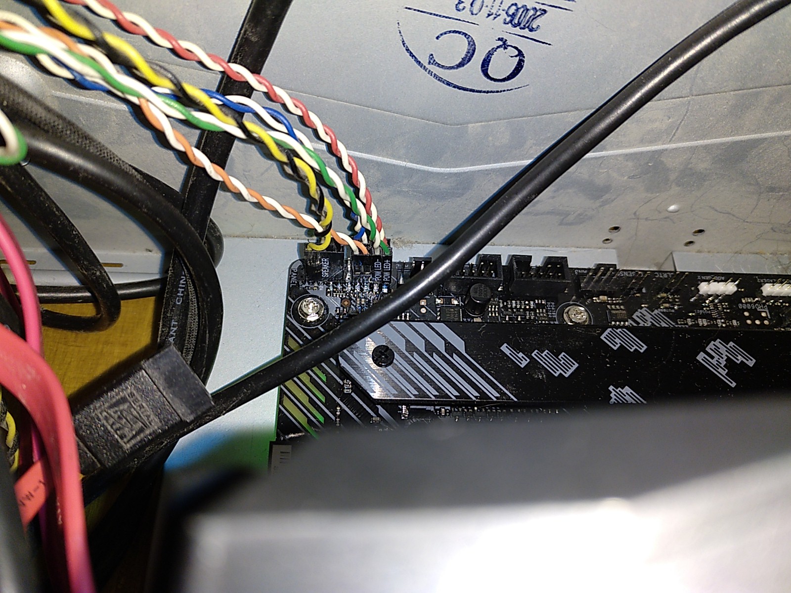

Habe auch erstmal alles wieder getrennt (FrontUSB, Frontaudio, Gehäuselüfter, und probeweise auch die anderen Frontpanelstecker bis auf den Powerswitch, den hab ich nur mal rumgedreht). - hat aber alles nichts gebracht. Keine Reaktion, kein Piepen (hatte auch den Audiostecker mal andersrum probiert), kein Lüfter fängt an zu drehen.
