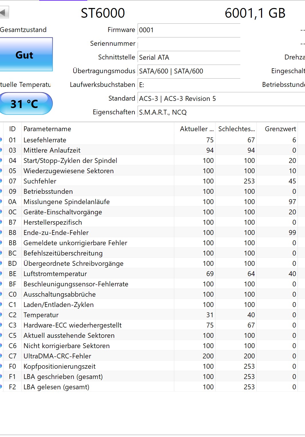

Laut diesem Programm ist die HDD im guten Zustand, ich war mir aber nicht sich er ob es trotzdem nach kurzer Zeit ausfallen wird, bei lauten festplatten ist die wahrscheinlichkeit eines früheren Ausfalls höher als bei ruhigeren, wurde mir zumindest gesagt.

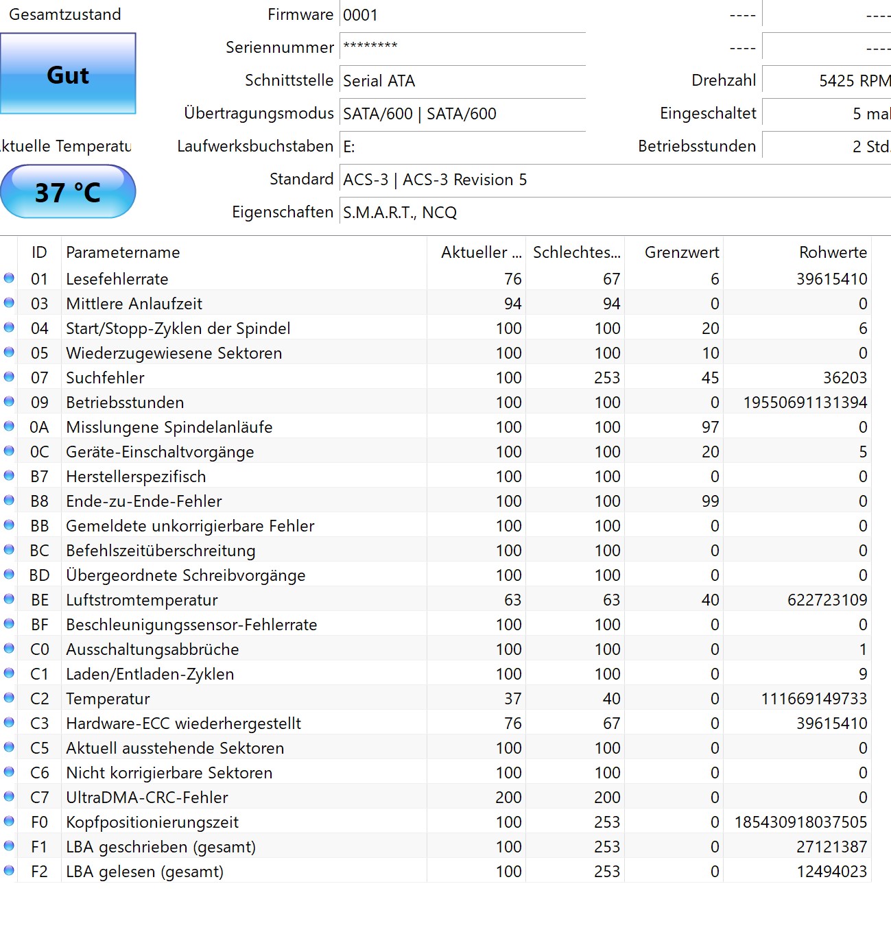

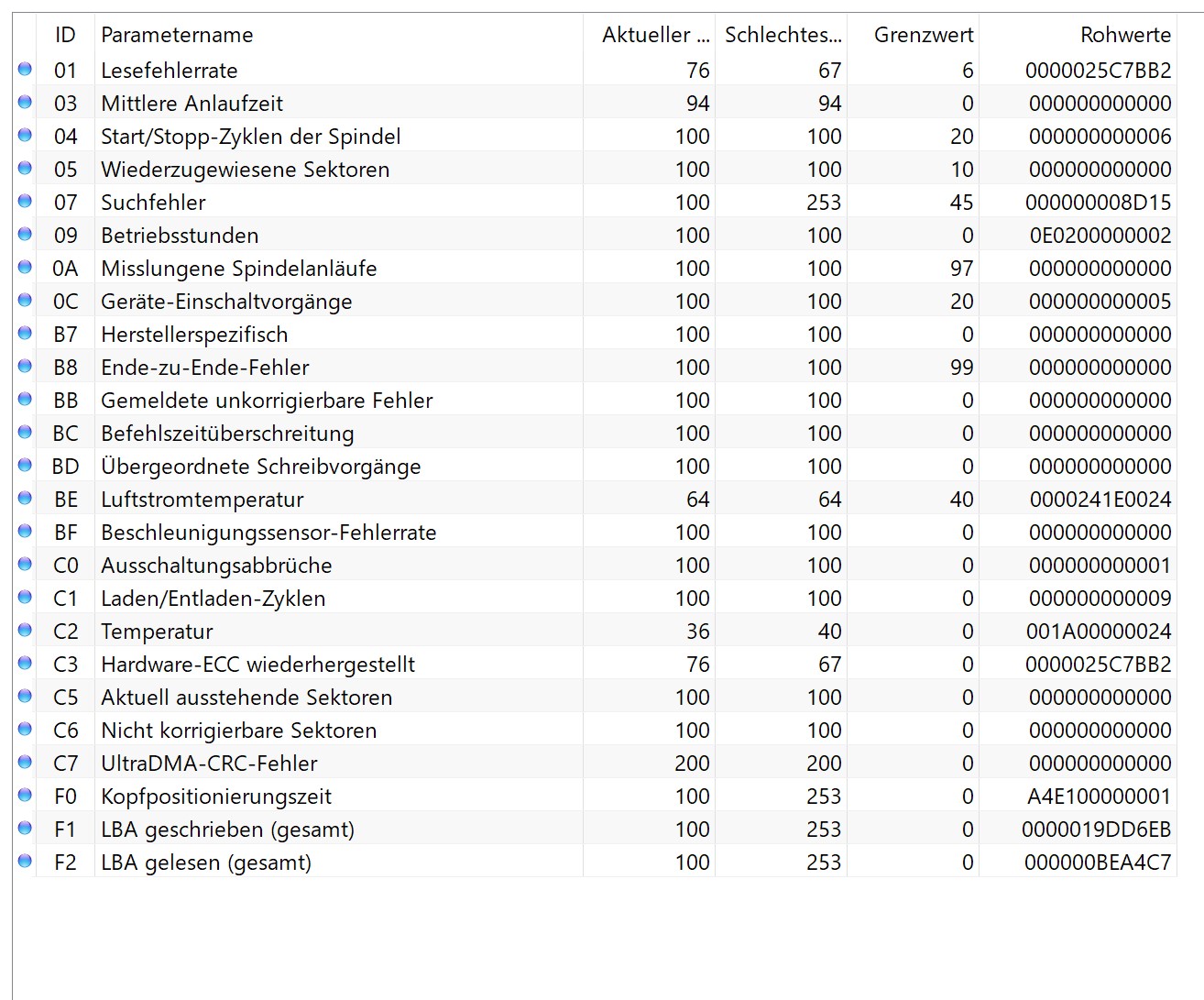

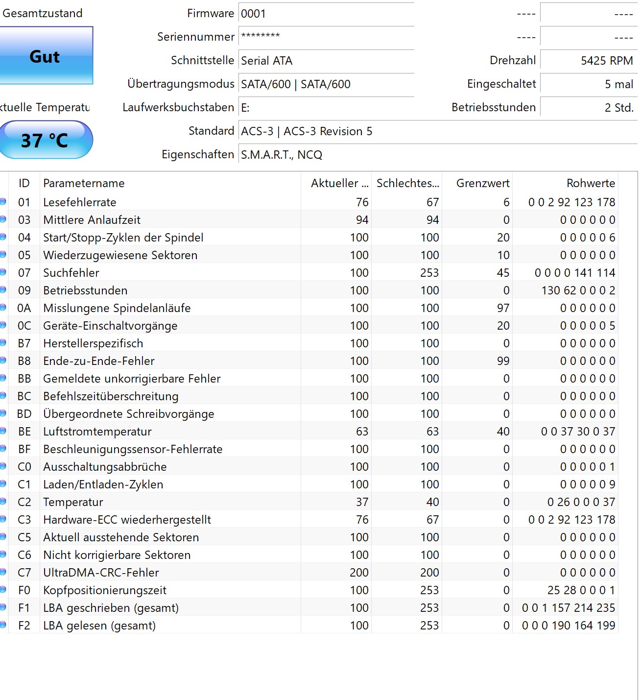

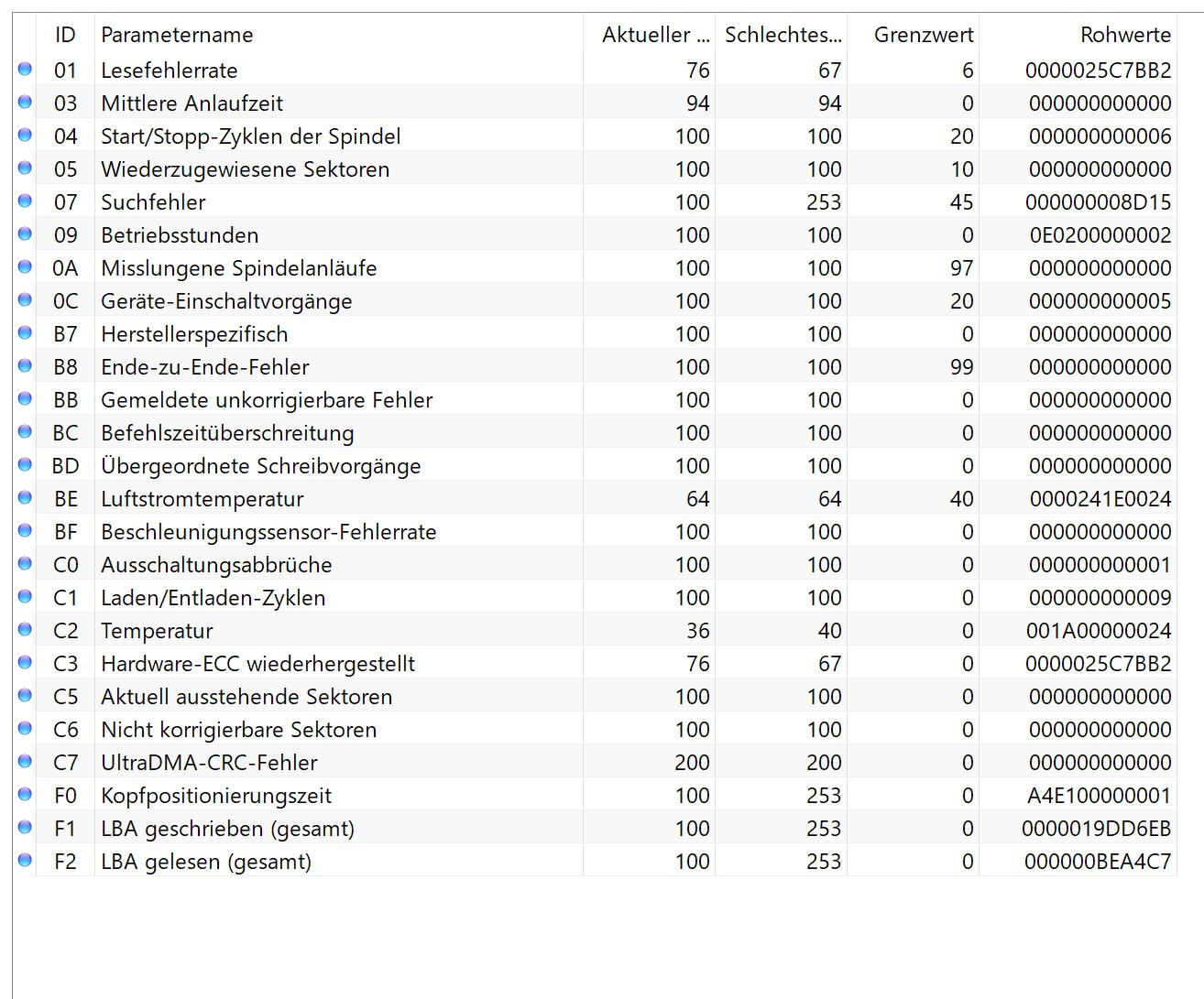

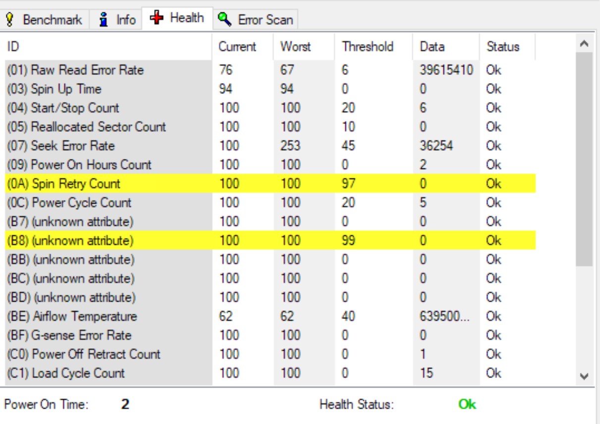

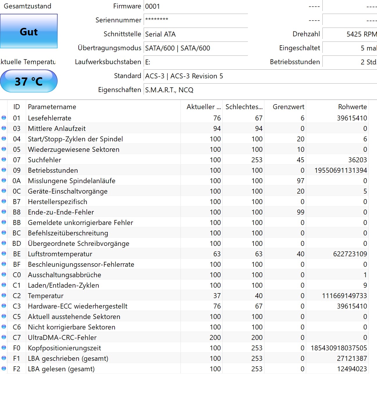

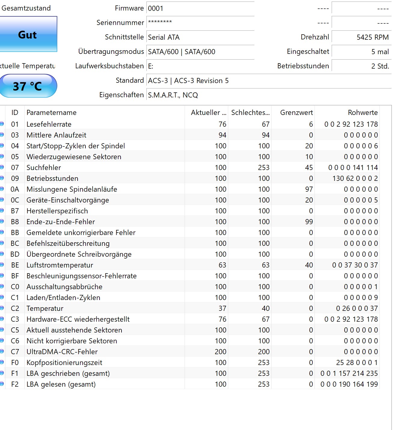

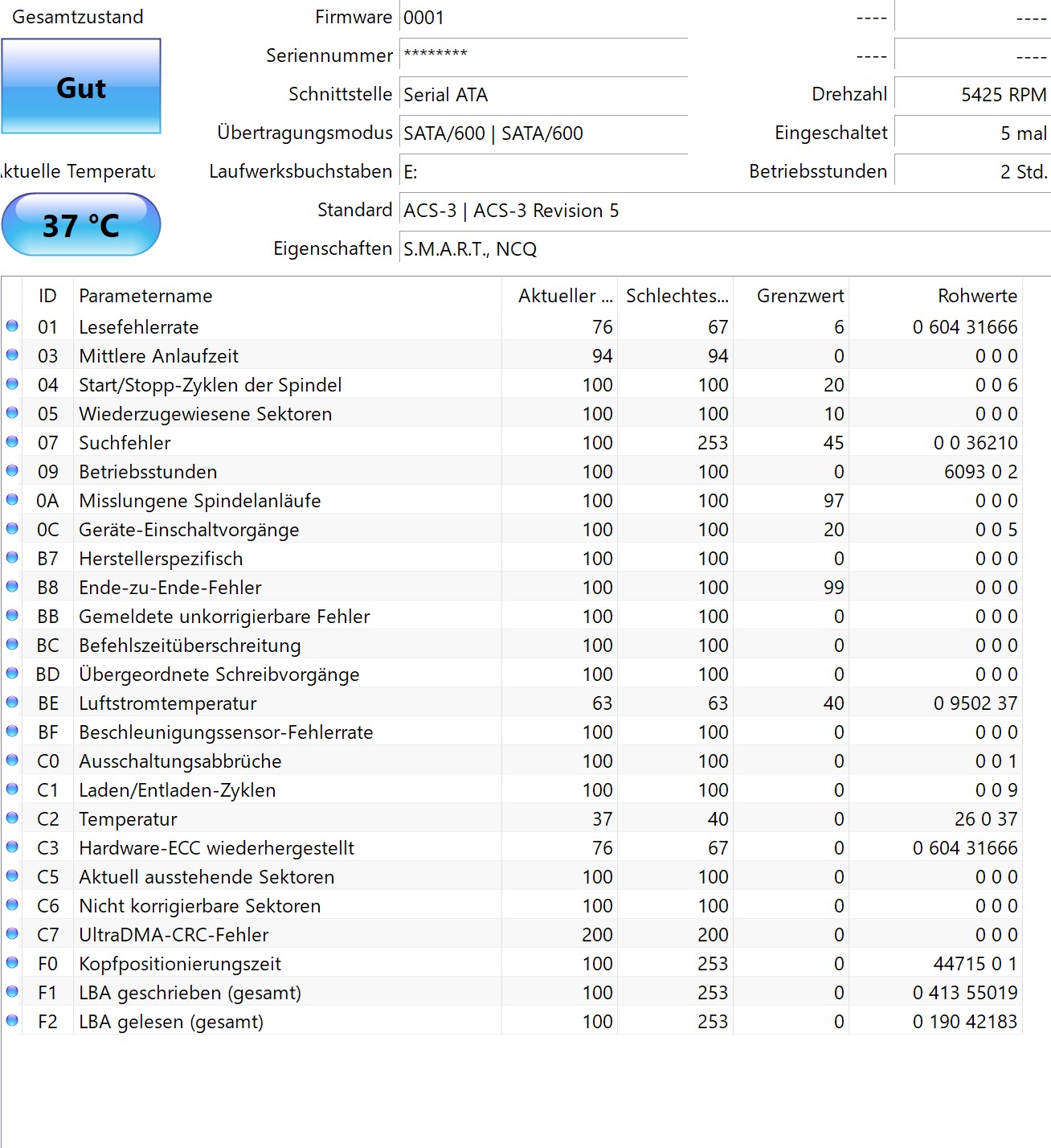

hier sind die umgeformt, hoffentlich hängen diese fehler "nur" mit der formatierung vom mini tool partition wizard zusammen und sind in echt nicht da ☹

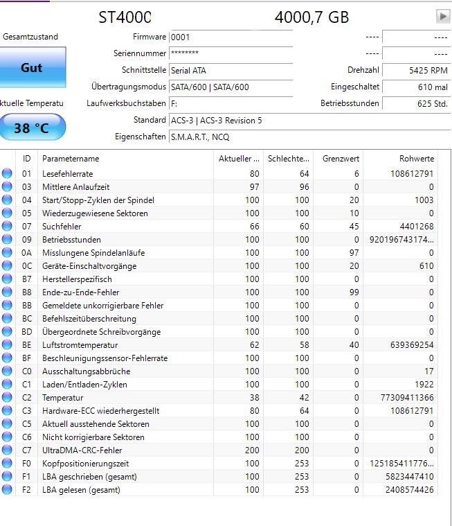

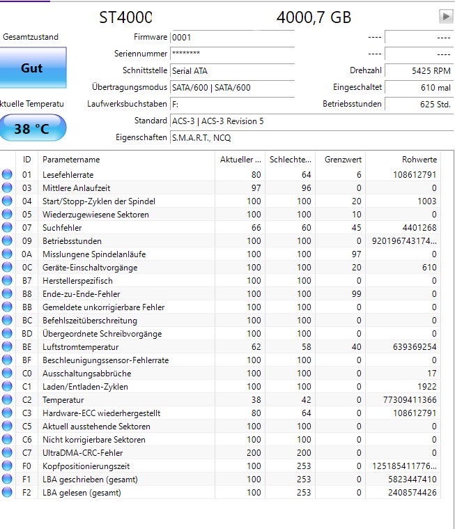

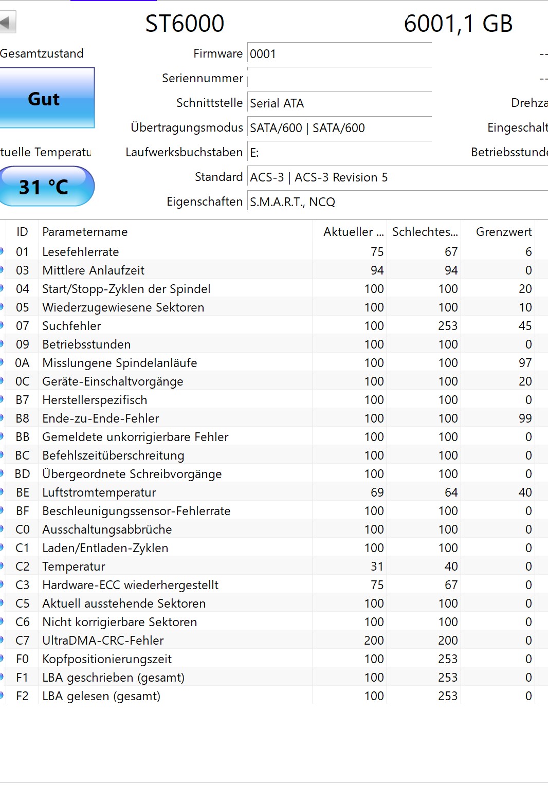

@Motorrad Oh mein Gott, bitte schau dir das an, bei meiner anderen hdd zeigt es mir 4401268 Suchfehler an D:

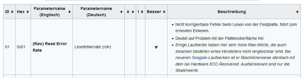

wann kapierst du es mal, dein Tool liest die Smart Werte nicht Richtig aus ,
weil da fast über all 100 steht , das ist nicht normal das muss aber nicht unbedingt gleich
an der HDD liegen .

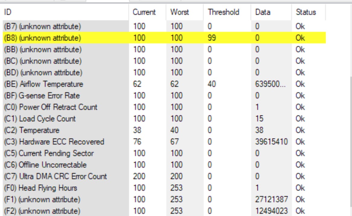

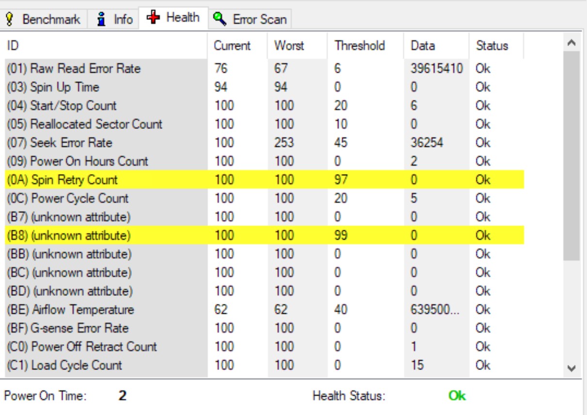

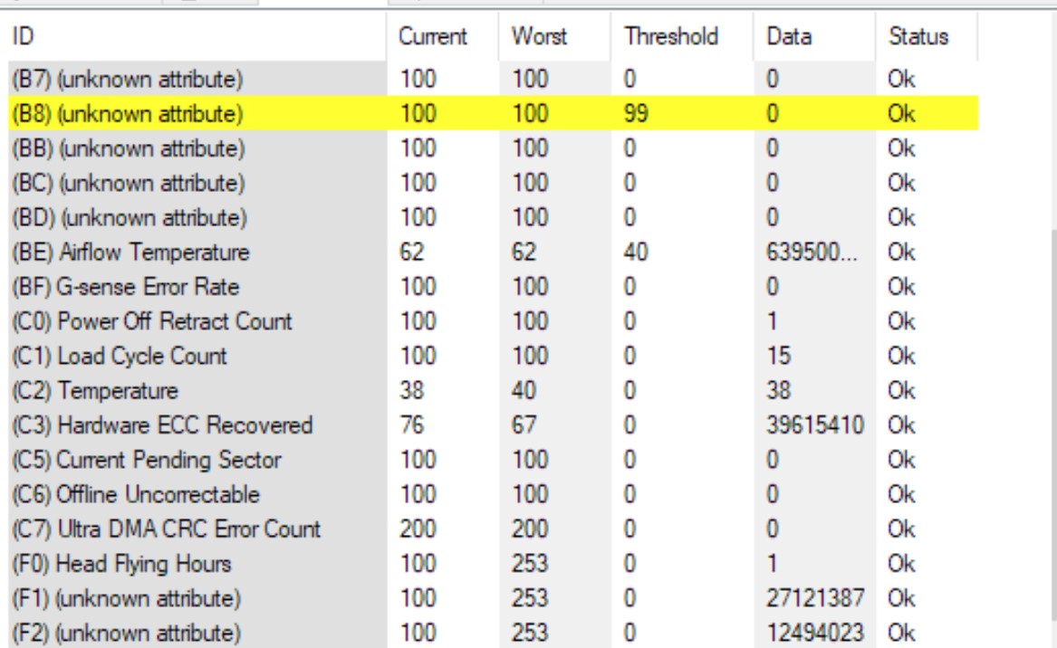

@Logoo ich war die ganze zeit auf der suche nach einem anderen programm, hier sind die werte von hd tune

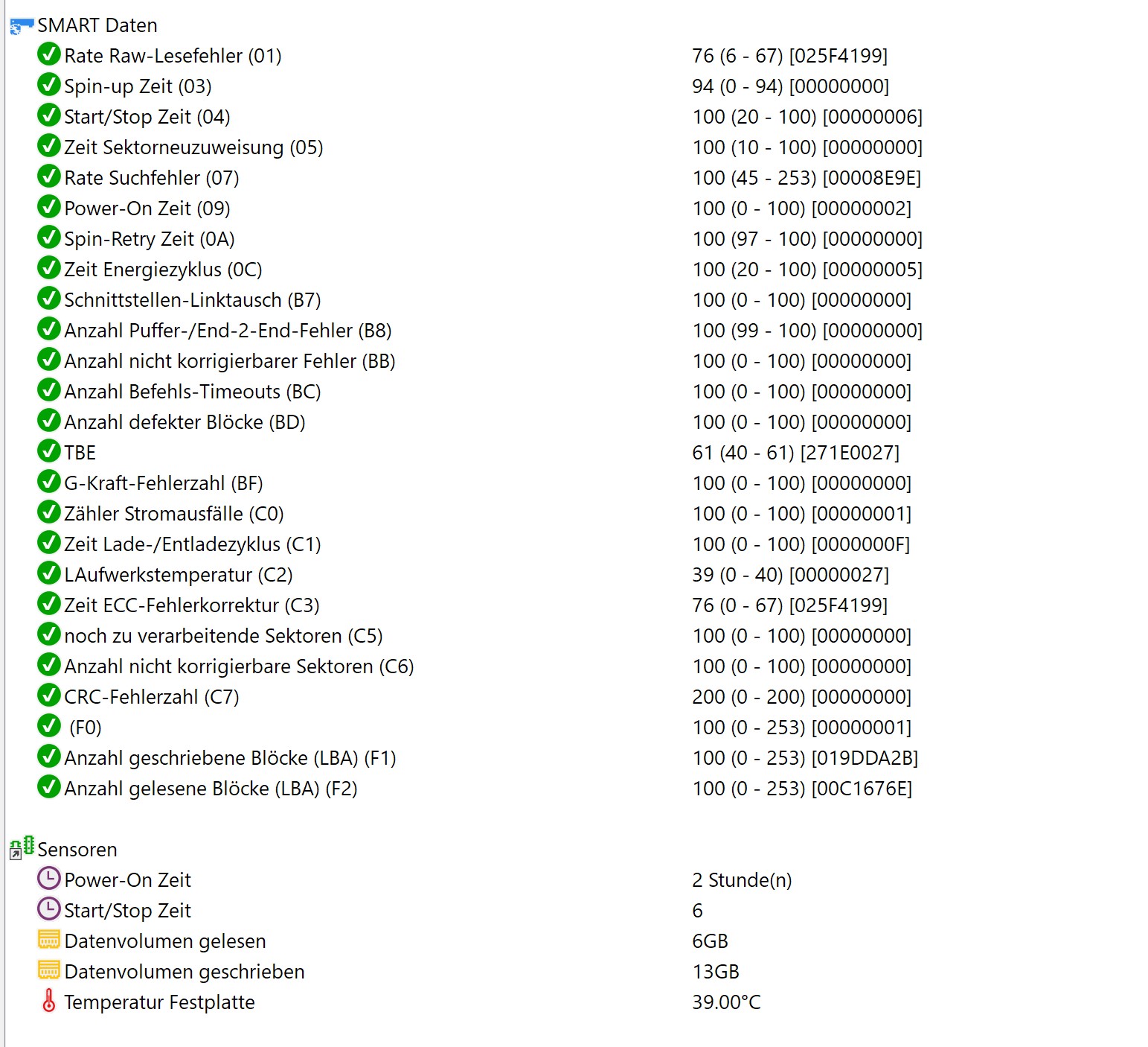

so das eine heißt SiSoftware Sandra Lite
das andere Tool heißt Speccy®
Die beiden mal und mal vergleichen ...

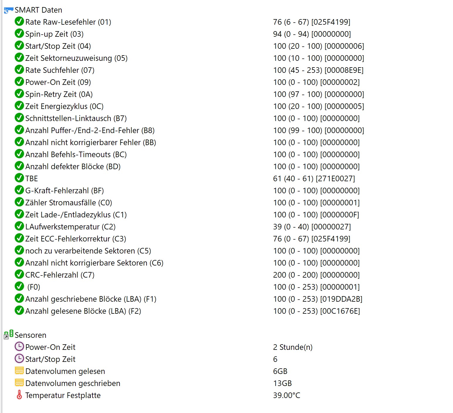

Aha, bin gespannt was das jetzt bedeutet, kenn mich da nicht so gut aus :/
jupp nicht viel anders nimmt mal das 2.
vielleicht liest der PC die Smart Werte alle nicht Richtig aus , so was habe ich zwar noch
nie gehört aber wer weiß ?
ist das überhaupt im Bios angeschaltet Smart ,
Bei den Werten die du hier .. da bin ich mit nicht sicher das die überhaupt so stimmen ?
