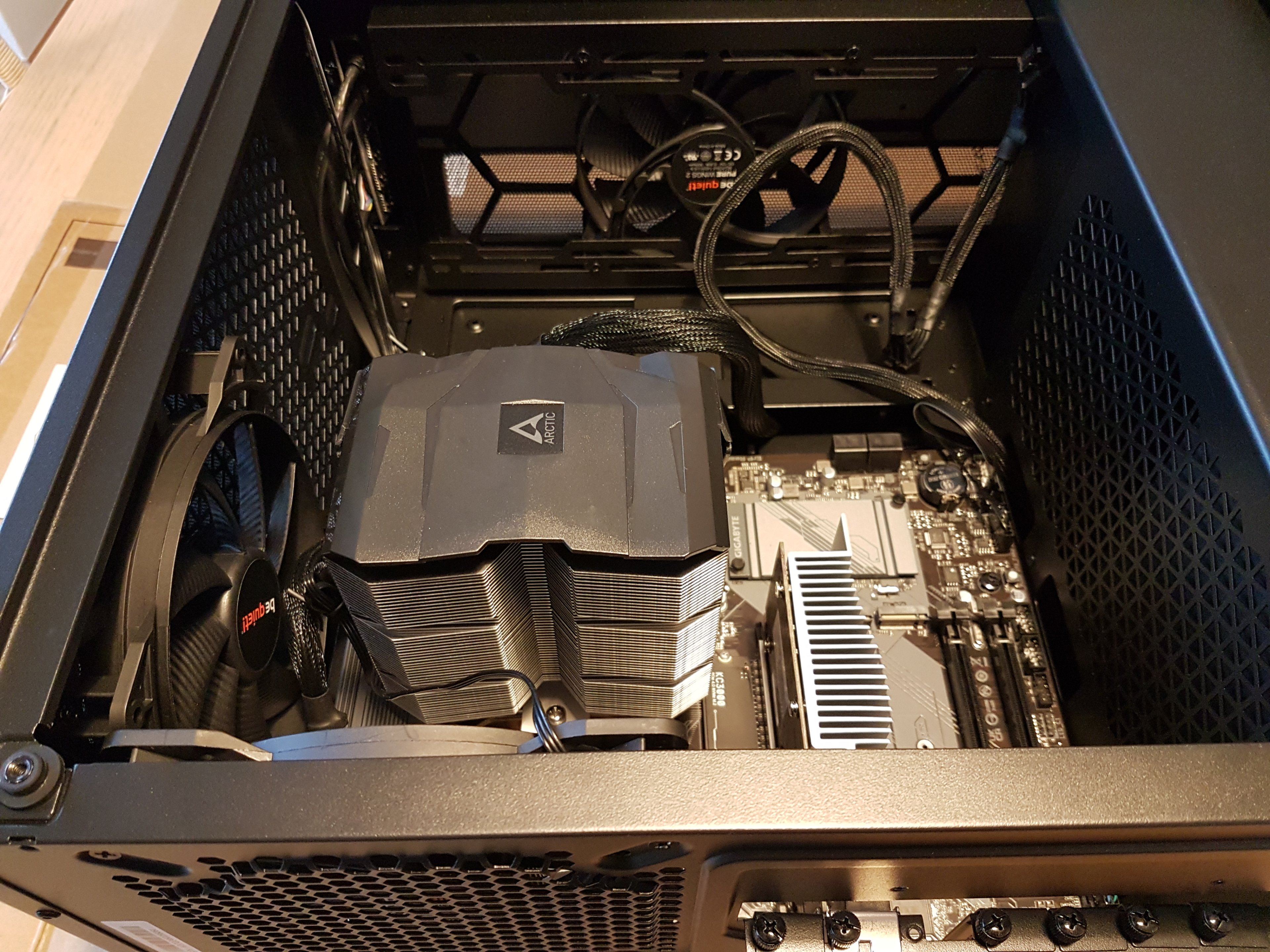

Mach mal Bilder vom Innenleben.
und bitte von hinten, so dass man die in den Rechner eingesteckten Kabel sieht.

Wenn wir schon beim der Fotos knipserei sind, könntest du ein Bild vom inneren machen wie die Verkabelung vom Netzteil zur Grafikkarte verläuft?

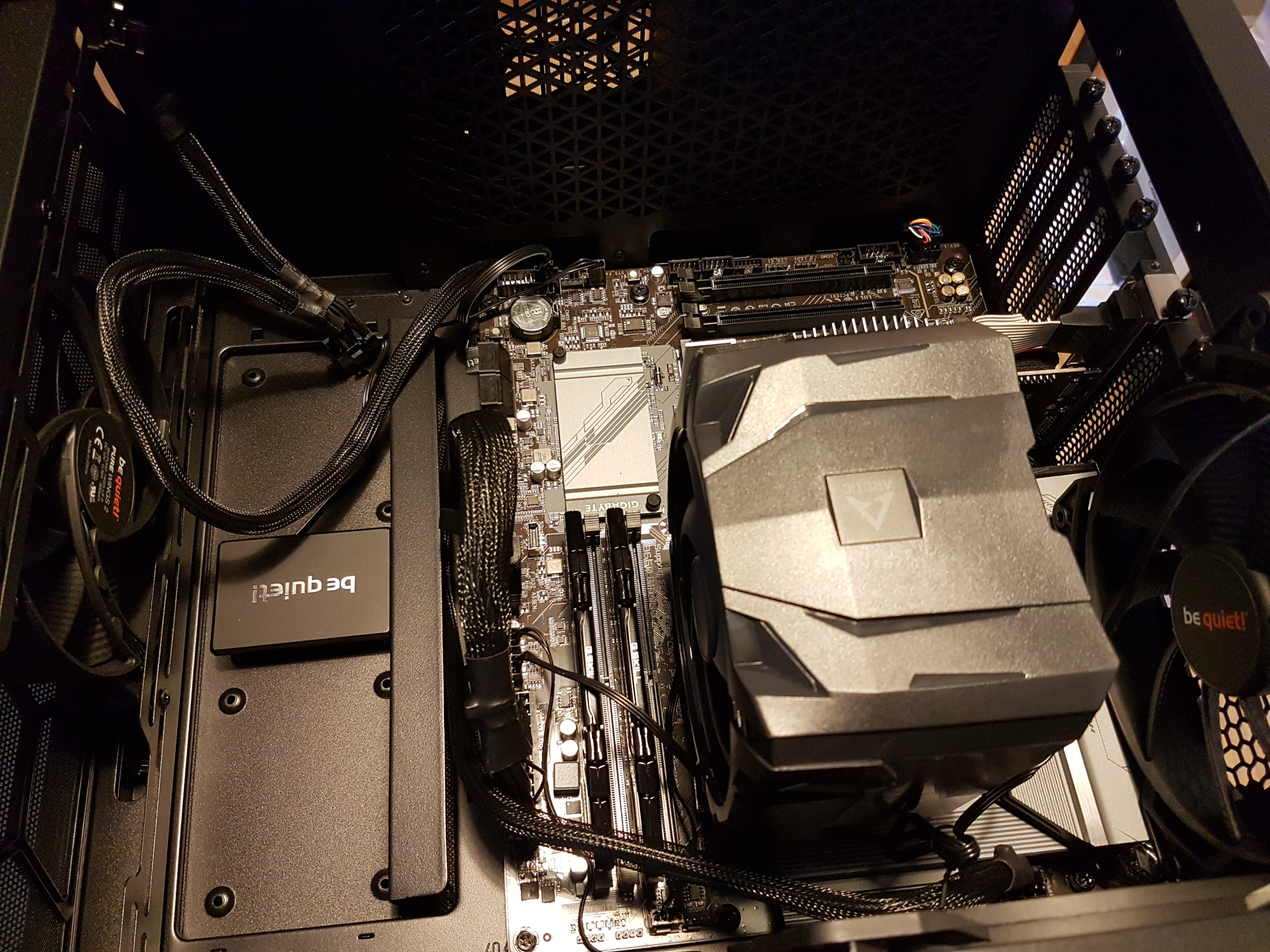

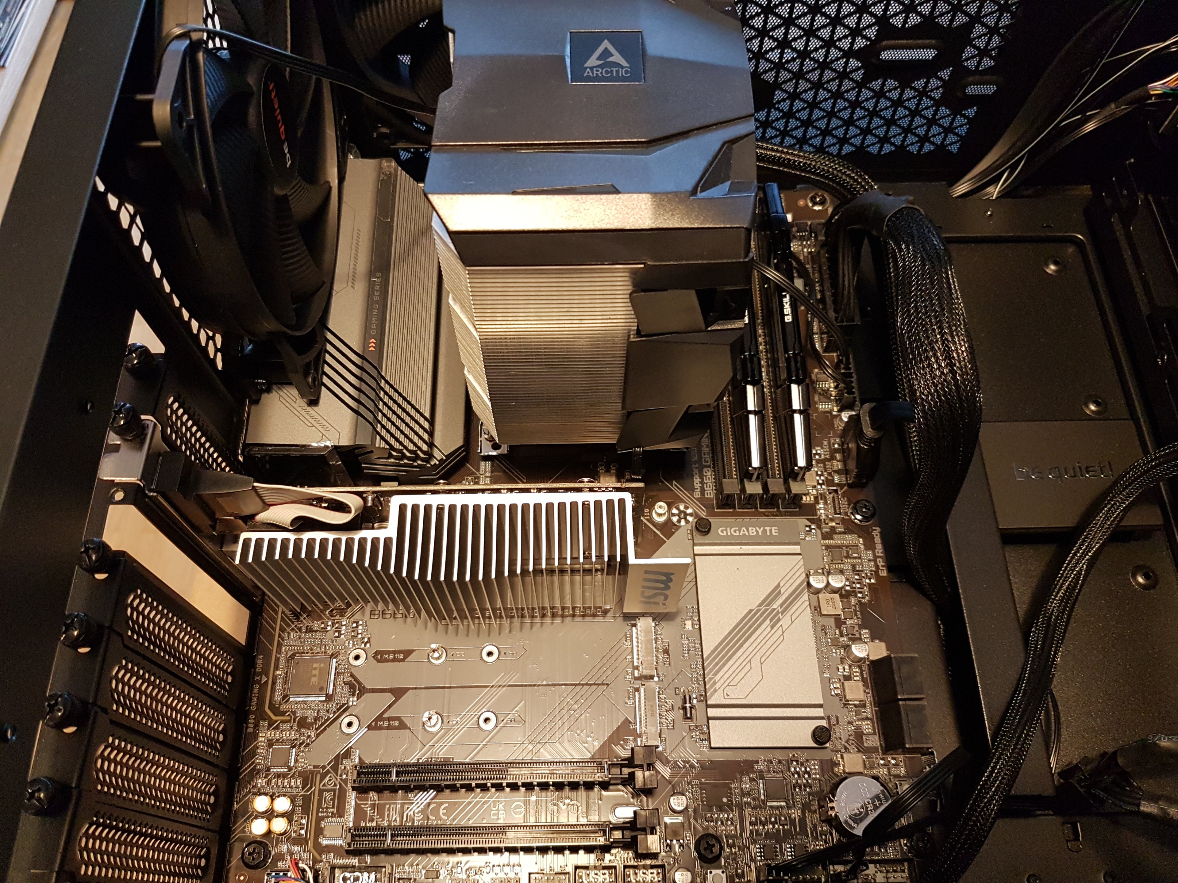

Habe mal Bilder von allen Seiten gemacht. Ist das so okay?
Eingebaut ist zur Zeit meine Testgrafikkarte, die wie gesagt in einem anderen Rechner funktioniert.
Ich sehe kein kabel, welches in die grafikkarte geht. Bin wie erwähnt ein bild vom hinteren teil des rechners machen, so dass man sieht wo welches kabel eingesteckt wurde.
Wo ist denn die richtige Grafikkarte:
GIGABYTE GeForce RTX 3060 Windforce OC 12G
Du hast da vermutlich irgendeine uralte MSI eingebaut. --> Wenn die keine UEFI kompatible Firmware hat, wird das nix!
Reaktionen: Captain Mumpitz und fremder1970
Die alte Grafikkarte könnte streiken, weil sie kein Uefi-Bios hat. Mit welchem Kabel oder Adapter wurde dann die 3060 angeschlossen und woran (Monitor, Fernseher)

Die Teile sind alle ganz neu. Die eingebaute Grafikkarte braucht keine zusätzliche Stromversorgung.
Wir würden gerne ein Bild von der Rückseite des Rechners sehen, um zu erkennen wo du das Kabel für die Anzeige angeschlossen hast. An der Grafikkarte oder am Motherboard ;)
Hier kommt die Vermutung das kein Kabel in der Grafikkarte steckt
Die 3060 wurde mit einem HDMI Kabel an einen Monitor angeschlossen.
Das Kabel habe ich definitiv an die Grafikkarte angeschlossen.
Aber wo ist denn die 3060 ? o.o
Reaktionen: fremder1970
tl;dr: In den Fotos gibt es keine 3060 im Gehäuse.
Wie schon erwähnt ist das nicht die oben gelistete Karte "GIGABYTE GeForce RTX 3060 Windforce OC 12G".
Ne echte "RTX 3060" bräuchte eine, auch ist die eingebaute Karte irgendwas kleines/altes und von MSI und nicht von Gigabyte.

So wie ich das sehe braucht jede 3060 noch Saftstecker vom Netzteil, aber an den Fotos hab ich auch ohne das MSI-Logo sofort gesehen dass es sich um eine andere Karte handelt weil klein/alt und passiv.
