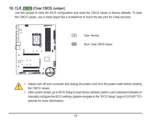

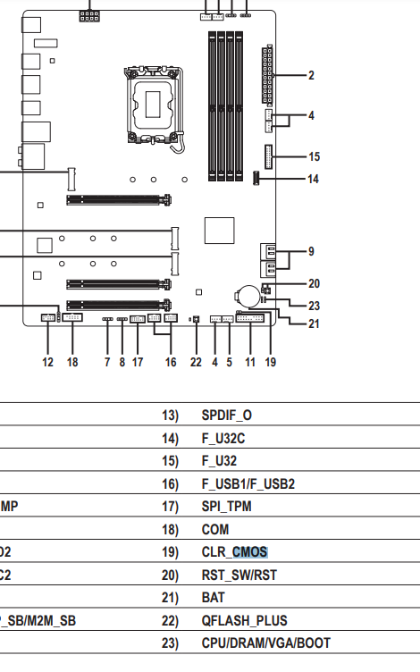

Wie macht man ein CMOS Reset? Indem die Batterie für einige Minuten entfernt?
CMOS Reset kannst du natürlich sowieso mal probieren.
Hast du mal beim Monitor manuell auf HDMI Input geschaltet? Eventuell schaltet er blos nicht um, und erwartet eher Displayport?
Oder hast du eventuell mal mit Displayport Kabel getestet, falls dein Monitor überhaupt DP Anschluss hat?
Mit dem Jumper. auf den entsprechenden Pins (die sind unten rechts auf dem Board) - Siehe Handbuch - In der Beschreibung zu clr_cmos steht auch, wie du den Reset durchführst.
Okay, Danke! Muss jetzt leider weg. Werde dann morgen weiterbasteln.
So, CMOS Reset durchgeführt und schon funktioniert alles!
Euch allen einen Riesendank für Eure großartige und engagierte Unterstützung. Ganz großes Kino.
