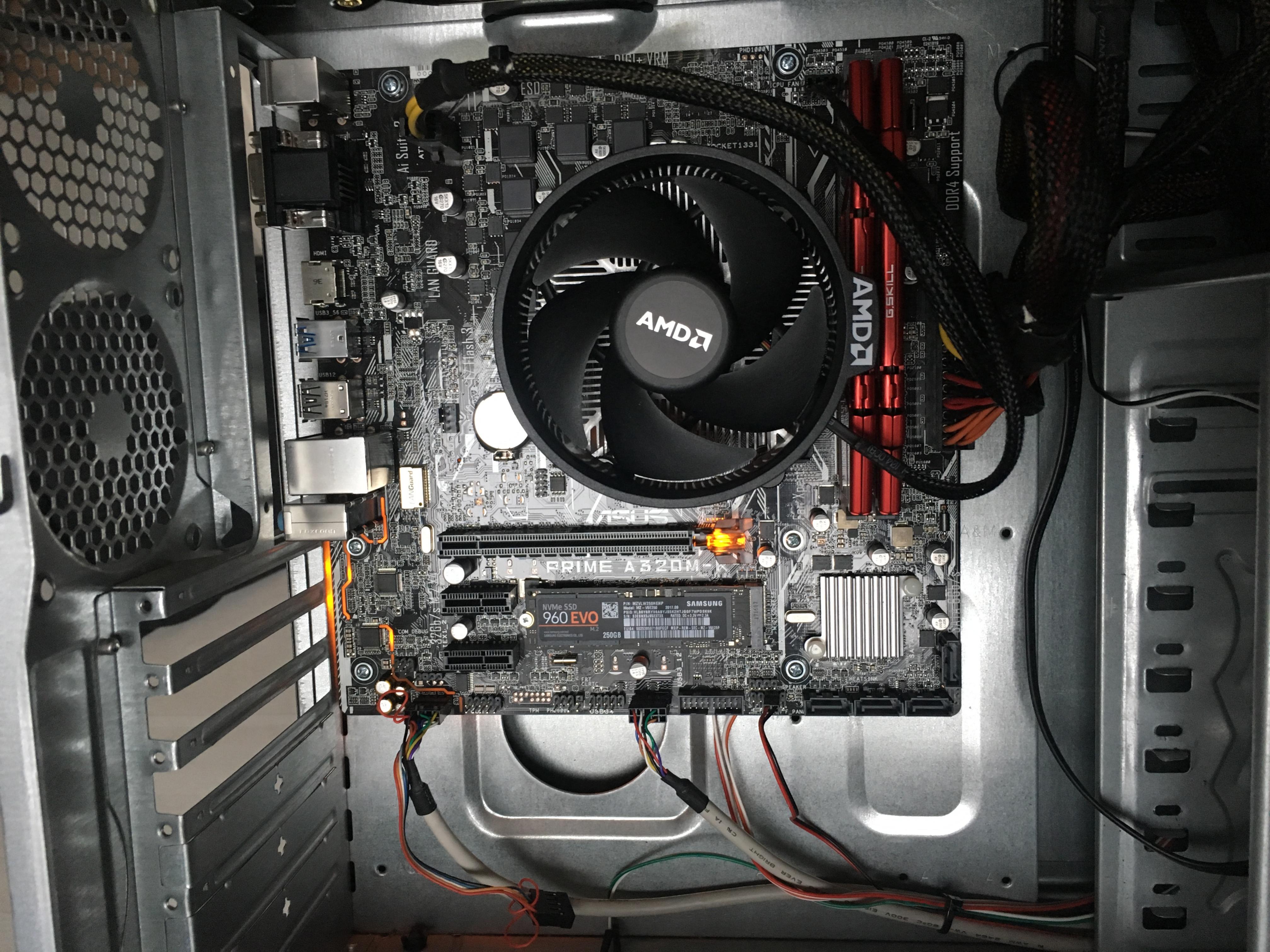

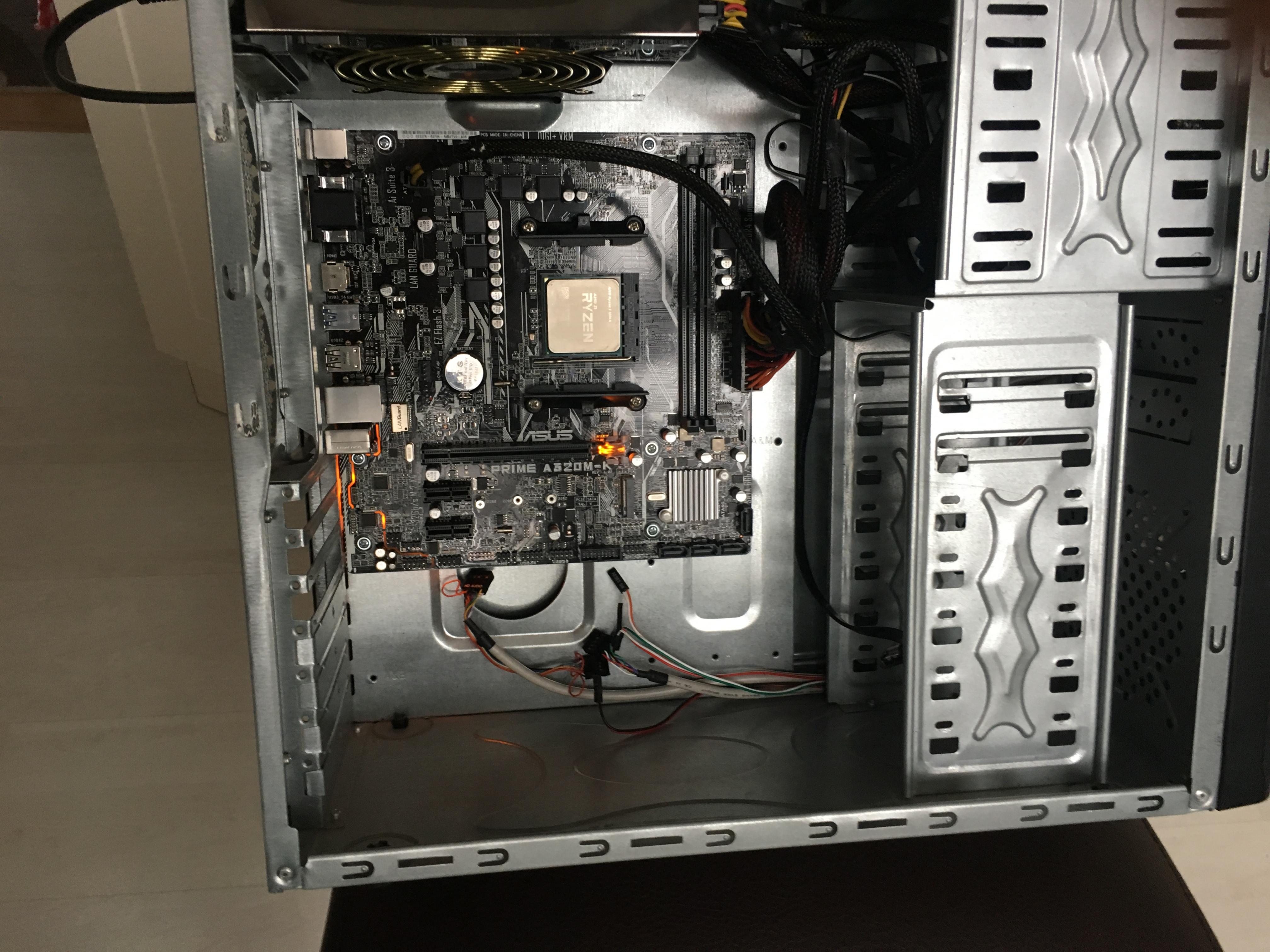

Ich habe mir einen kompletten PC zusammengestellt, lediglich das Netzteil und das Gehäuse hatte ich bereits. Sowohl das Netzteil als auch das Gehäuse habe ich jedoch bereits in mehreren Konfigurationen getestet und alles lief einwandfrei. Nachdem ich nun alle Komponenten verbaut hatte, sowie sämtliche notwendigen Kabel angeschlossen hatte, musste ich leider feststellen dass überhaupt gar nichts passiert, wenn ich den Power-Knopf des Gehäuses betätige, kein einziger Lüfter dreht sich, nicht einmal der des Netzteils. Das Mainboard bekommt jedoch Strom, das sieht man den Lämpchen neben den GPU Slot und über dem Audio Slot. Ich habe keine Ahnung woran das liegt, ich habe bereits sämtliche Methoden probiert.
Am meisten irritiert mich, dass wenn ich keinerlei Komponente auf dem MB verbaue und nur die Stromanschlüsse anschließe, dass dann die Lämpchen auf dem MB nicht einmal leuchten. Verbaue ich dann lediglich den CPU, ohne Lüfter, leuchten die Lämpchen auf dem MB auf einmal leuchten. Bei meinem alten MB lief zumindest der Netzteil-Lüfter, auch wenn keine andere Komponente verbaut war. Für die bessere Übersicht habe ich die Grafikkarte erst einmal nicht eingebaut, da Sie für den Systemstart eh keine Relevanz haben sollte. Ich möchte lediglich erst einmal, dass sich zumindest der Netzteil und der CPU-Lüfter drehen.
Ich hoffe, dass noch irgendein Anschlussfehler vorliegt, auch wenn ich wirklich nicht wüsste wo. Da das Mainbaord Strom bekommt, möchte ich noch nicht ganz glauben, dass es wirklich kaputt geliefert wurde. Ich hoffe ihr könnt mir helfen.

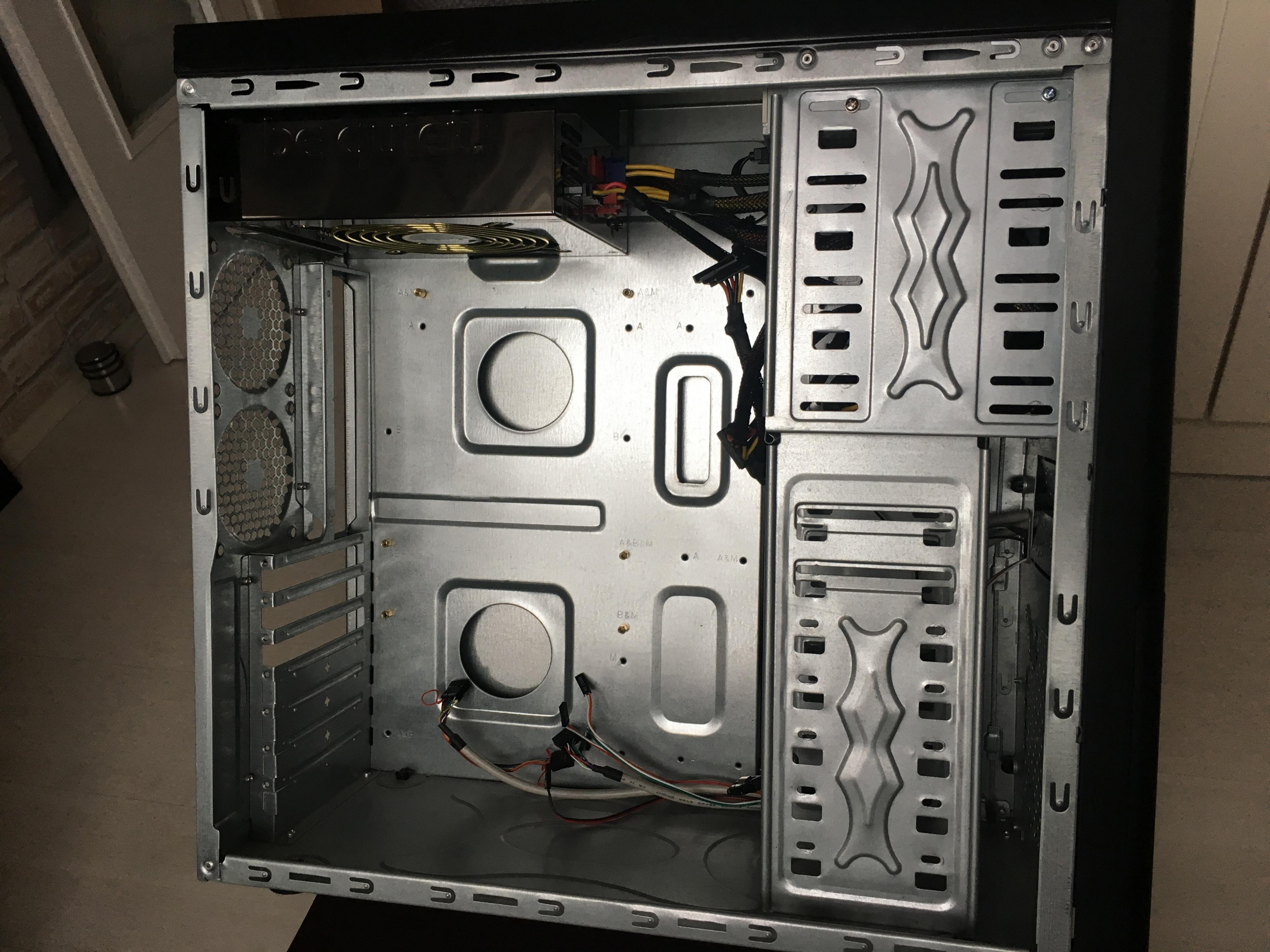

Die Abstandhalter sind an den Positionen - und nur da - im Gehäuse angebracht worden wo auch das Motherboard Bohrungen für die Befestigung auf dem Tray hat?
Kabel alle korrekt angeschlossen? ATX 24Pin, CPU 4/ 8Pin, Stromversorgung für die GPU, Kabel des Lüfters vom CPU-Kühler, etc. pp..?

@Adok: Ja es sind genau 6 Abstandshalter verbaut und die passen zu den 6 Bohrungen des MB. Alle Kabel sind korrekt angeschlossen.

@GhOstowski: aus deiner Beschreibung habe ich nicht so recht entnehmen können, ob du das System nur ohne Grafikkarte eingeschaltet hast? Falls, ja mal die Karte einbauen, die CPU hat keine interne VGA. Ich würde das Board mit RAM, CPU und VGA mal außerhalb des Gehäuses testen.
Das Netzteil und das Gehäuse fallen als Fehlerquellen weg, beide funktionieren einwandfrei mit meinem anderen Board.
Den Power-Schalter vom Netzteil habe ich natürlich an, sonst würde das MB auch kein Strom bekommen.
Die GPU hatte ich bereits drin, selbiges Bild. Ich habe es jetzt nur für die Bilder rausgenommen. Allerdings sollte das System ja auch ohne GPU wenigstens ein Lebenszeichen von sich geben, das Board hat ja eine interne GPU.

Auf der Unterseite der CPU sind alle PIN´s vorhanden und keiner verbogen?
Was passiert wenn du das Mailboard außerhalb des Gehäuses einschaltest?
Wenn auch extern nichts passiert, ist sehr warscheinlich das Board defekt.
Der Test außerhalb des Gehäuses hat keinen Unterschied ergeben.
Allerdings sind beim CPU in der Tat zwei PINs leicht verbogen, wie biege ich die am besten wieder zurück?
