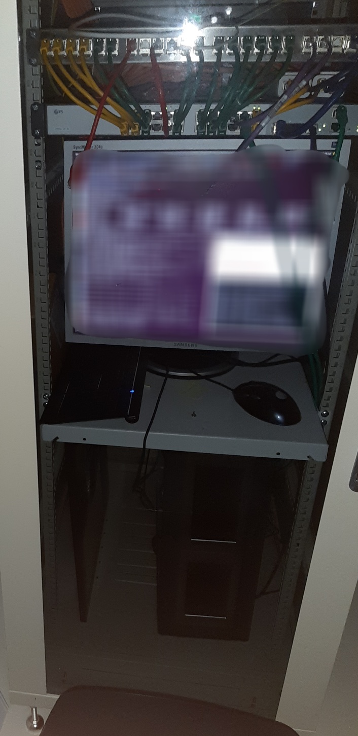

Wenn Platz kein Thema ist, immer nen 19" Schrank nehmen. Tiefe min 600 max 1200mm. Damit bekommt man eigentlich alle switches etc schon unter und bei 1200 dann auch 99% aller Server und storage Lösungen.
Ich habe 28U und 1000mm und aktuell nen Big Tower mit Monitor drin. Das ist aufgeräumt und die Kids etc können keinen Scheiß bauen..
