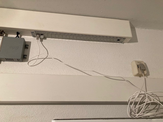

ich habe ein paar Fragen zur Vertelung des (W) LAN-Signales in unserem EFH.
Situation:
Der Elektriker hat in jeden Raum zwei Dosen gelegt, insgesamt 24.

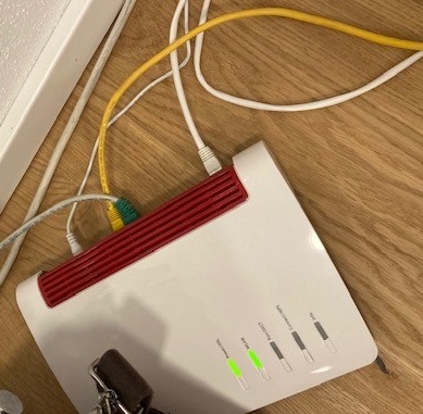

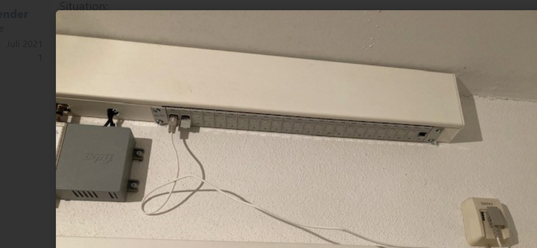

Das T-Kom -Signal geht in den Technikraum, dahingehend im Anhang Bild 1, das die Situation darstellt.
Vom Technikraum aus wird das Signal auf Dose 1 weitergeleitet.
Im Zimmer der Dose 1 befindet sich der Router.

Der Elektriker meinte damit, dass man via PoE die Access Points fürs WLAN besser verteilen kann. Dein Kabel erzeugt natürlich kein WLAN Signal.
Dieses Patch-Panel mit den 24 Anschlüssen ist nichts anderes als "Kabel", wenn man so will. Signale kriegst du da so durch, wie du sie anklemmst.
1)
DSL -> Dose 1 -> Router (DSL Eingang)
Router (LAN Ausgang) -> Dose 2 -> Switch
Switch -> Dose 3-24 -> Endgeräte
2) Der Switch benötigt so viele Ports, wie du Geräte anschließen möchtest. Das ist leider so.
3) Du kannst an einen POE-Switch auf der anderen Seite einen WLAN-AP anbringen, der keine extra Stromleitung braucht. Auf die Signalqualität hat das keinen Einfluss.

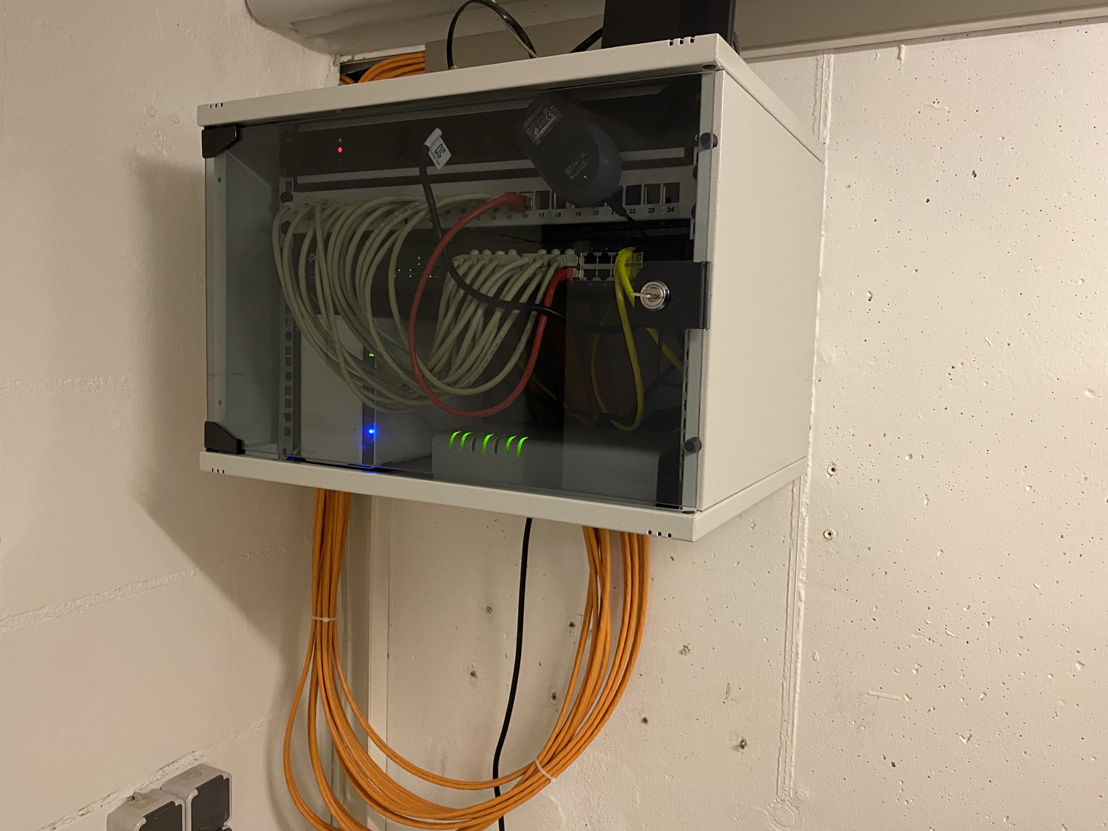

Ich verstehe nicht warum man bei 24 Endpunkten nicht besser ein kleinen (3-5HE) 19" Schrank verbaut.
Du benötigst einen großen Switch wenn du alle 24 Endpunkte betreiben willst vorzugsweise min. 24Stück wobei dann kannst du nur 23 Dosen betreiben, da eine Buchse die "Zuleitung" ist.
Reaktionen: konkretor und Recharging
Nana, motz mal nicht. Wenn jeder Elektriker über Schränke/Racks bescheid wüsste, dann würden wir nicht mehr in den Genuss von so Kunstwerken wie "24er Panel rechts oben unter der Wand ohne brauchbaren Kabelweg zu einem Switch in den Brüstungskanal gespaxxt" kommen.

Ideal wäre es, wenn du den Router bei Dose 1 haben willst, vom Technikraum zu Dose 1 ein Doppelkabel zu ziehen und statt einer (Einfach-)Dose 1 auch eine Doppeldose zu installieren. Wenn das Rohr zu knapp ist genügt in deinem Fall auch das Telefonkabel über eine Telefondose zum Router zu bringen. Bleibt dann genügend Platz für das LAN Kabel retour. So kannst du das Signal vom Router wieder zurück in den Technikraum bringen und von dort dann weiterverteilen (Switch und Panel). Für eine bessere WLAN Versorgung brauchst du Accessponits, die dann eben mit POE mit Strom und natürlich auch Signal gespeist werden.
Autsch, wie kam es denn zu so einer Lösung? 😲

Sofern diese verbaute Lösung funktioniert, kann man es akzeptieren, ich würde dennoch Richtung leicht zugänglichem kleinen Schrank und sauberer Auflegung gehen, du tust dir für die Zukunft einen Gefallen.
24 Ports sind wohl für die allermeisten Dinge, auch in einem EFH, ausreichend. Im Zweifelsfall wäre es in einem Schrank halt eine weitere HE, die mit 12/16/24 Ports erweitert würde, was bei dir so einfach nicht geht, so heißen, die Montage müsste dann abermals an der Decke erfolgen.

So habe ich das bei meiner Schwester geplant. Router bleibt im Keller/Technikraum im Netzwerkschrank, zusammen mit einem passenden Switch und Patchpanel. Die einzelnen Räume werden über den Switch versorgt, an 2-3 Stellen gabs noch eine extra Dose für einen Access Point. Finde ich so eigentlich eine schöne Sache, würde ich auch wieder so machen, sofern es nicht einen bestimmten Grund gibt, den Router in einem Wohnraum zu plazieren.

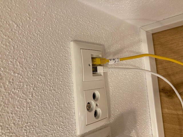

Meinst du damit in jedem Raum eine zweifachDose oder in jedem Raum zwei zweifach Dosen?
Nach deinem Bild sind zweifach Dosen verbaut.
Wenn wir das haben, müssen wir uns über die APs Gedanken machen.
Willst du die an die Wand bzw Decke schrauben und das Kabel aus der Dose dahin führen?
Das wird schon hässlichaussehen.
