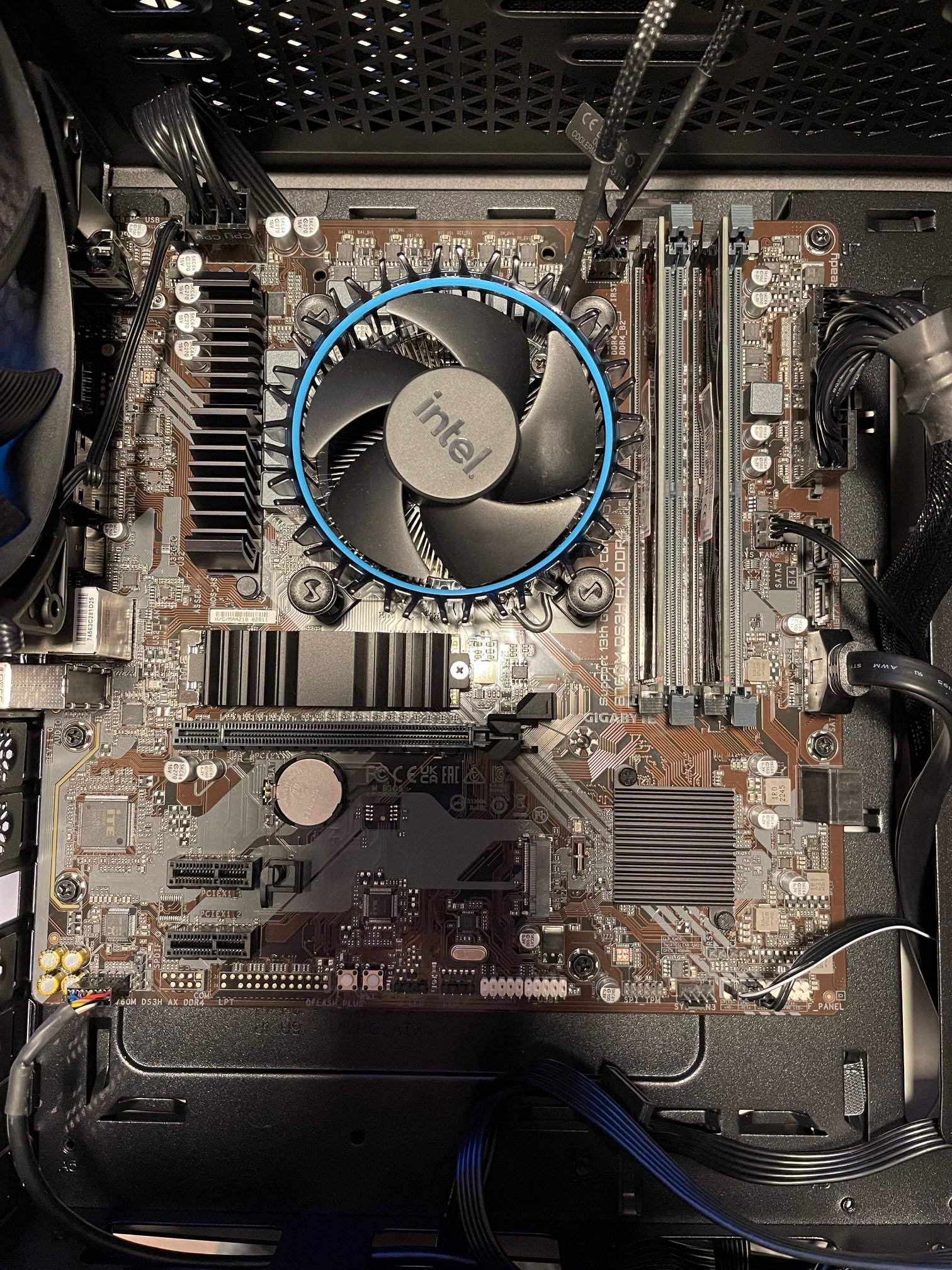

Der Computer lässt sich starten, die Lüfter drehen alle, aber das BIOS startet nicht. der Bildschirm bleibt schwarz.
Verschiedene Kabel des Monitors geprüft, sowohl HDMI als auch Displayport. Versuch des BIOS-Flash über USB: eigentlich sollte dadurch eine LED blinken, tut sie aber nicht. Die Lüfter werden kurz schnellen, aber dann wieder weniger. Batterie raus, eine Minute warten und wieder rein. Jumper laut Anleitung kurzeschlossen.
Anbei noch ein Foto des Mainboards und Verkabelung.
Habt ihr Ideen? Übersehe ich etwas? Besten Dank!

girtor schrieb:
der Bildschirm bleibt schwarz.[...]Übersehe ich etwas?
ja: der 12400F hat keine iGPU.
nebenbei: der RAM steckt in den falschen slots.
Reaktionen: motorazrv3, coasterblog, whats4 und 4 andere
OMG, Danke! ☺️
Den RAM hatte ich versuchsweise umgesteckt.
Dann kann das hier zu. Tolles Forum und nochmals danke!
Steck den 4-poligen Strom-Teilstecker neben dem 20-poligen noch mal richtig, ich sehe da eine Lücke, nicht dass sich das nächste Problem als Wackelkontakt schon ankündigt..
Reaktionen: girtor
