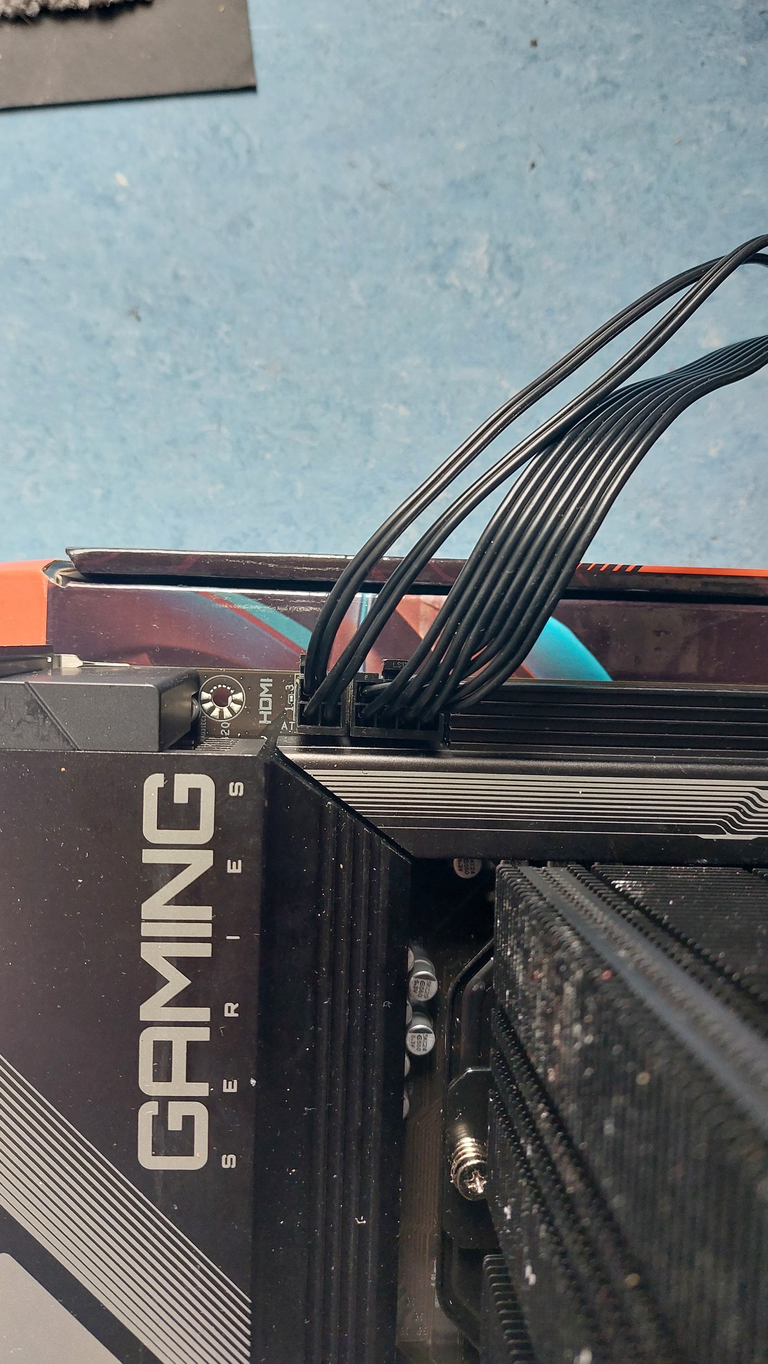

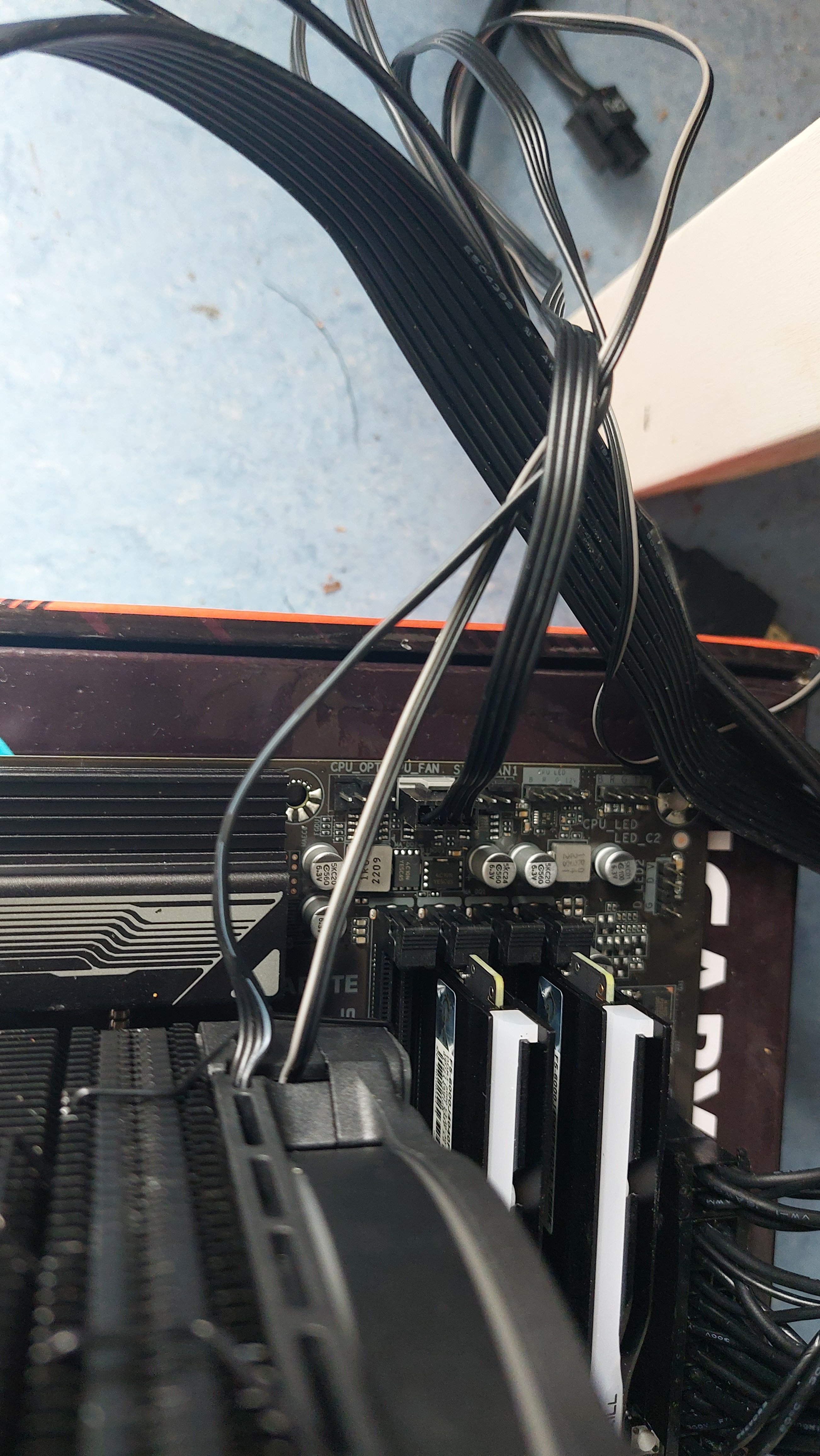

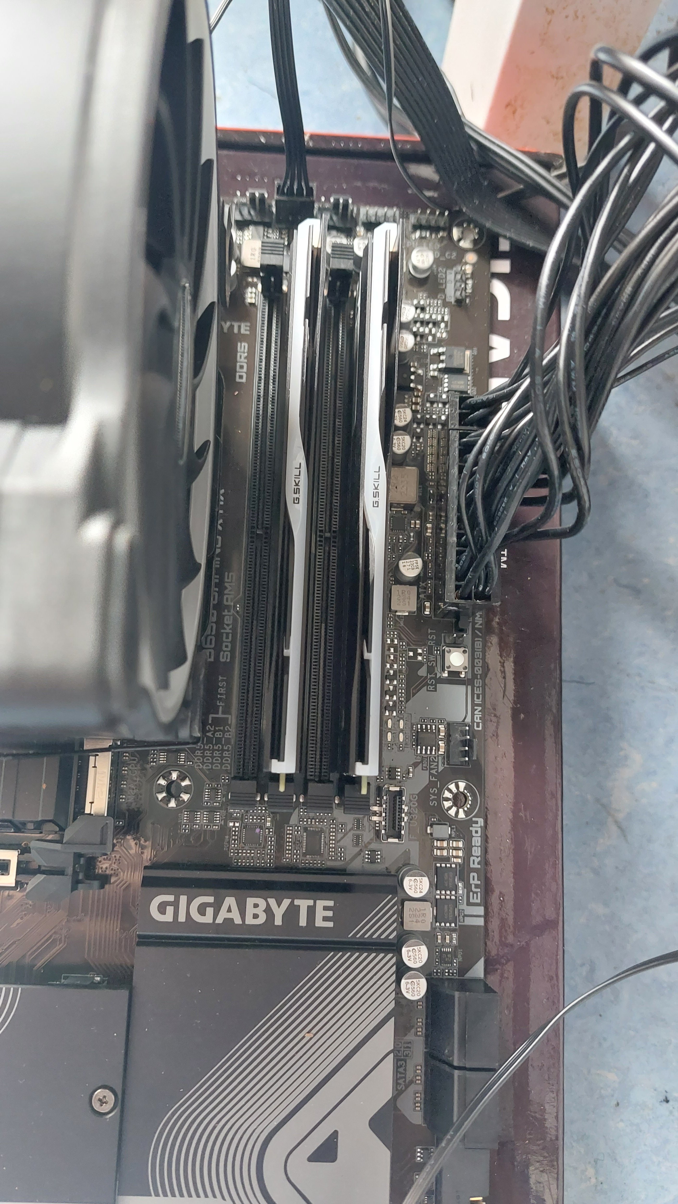

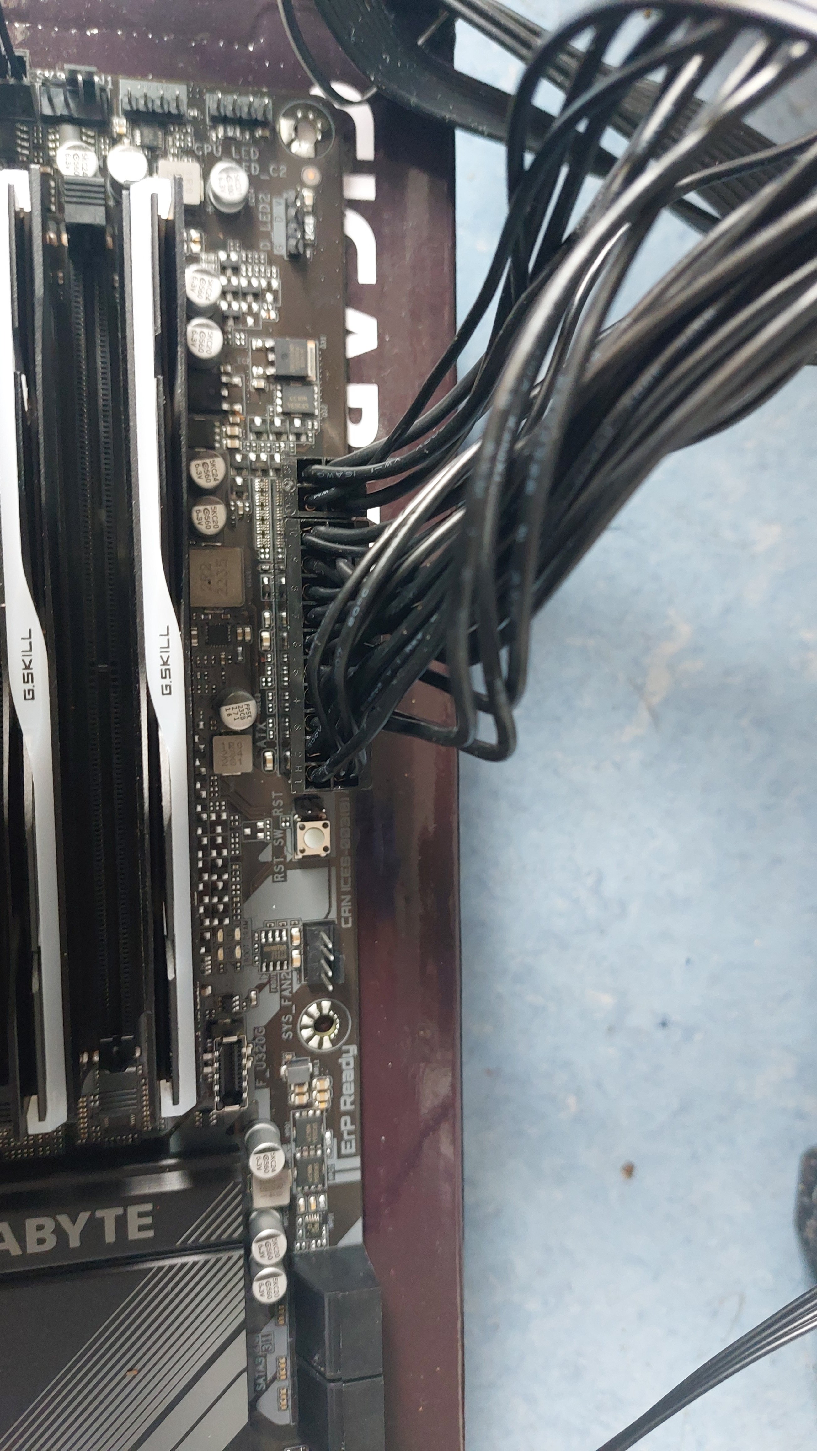

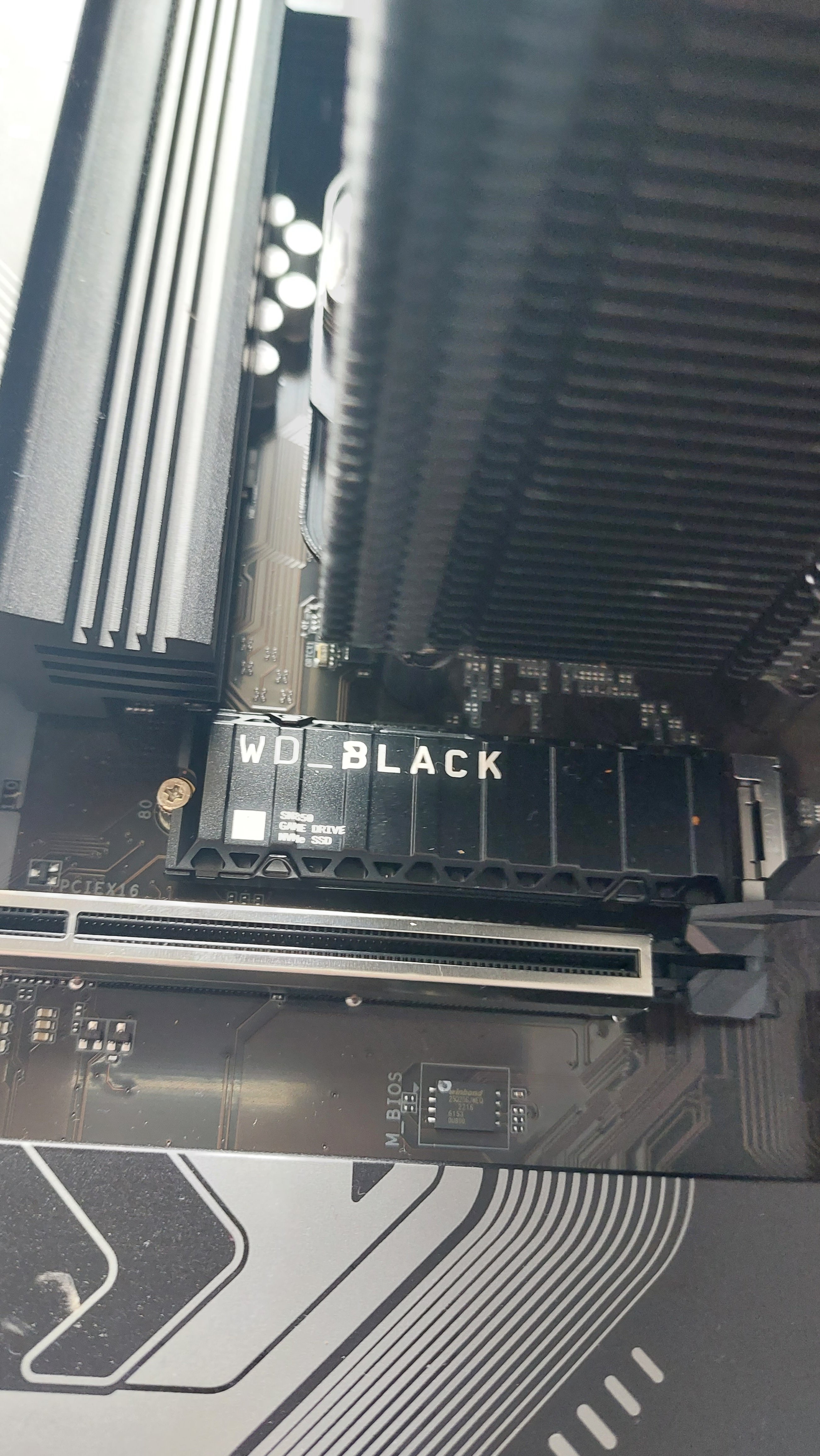

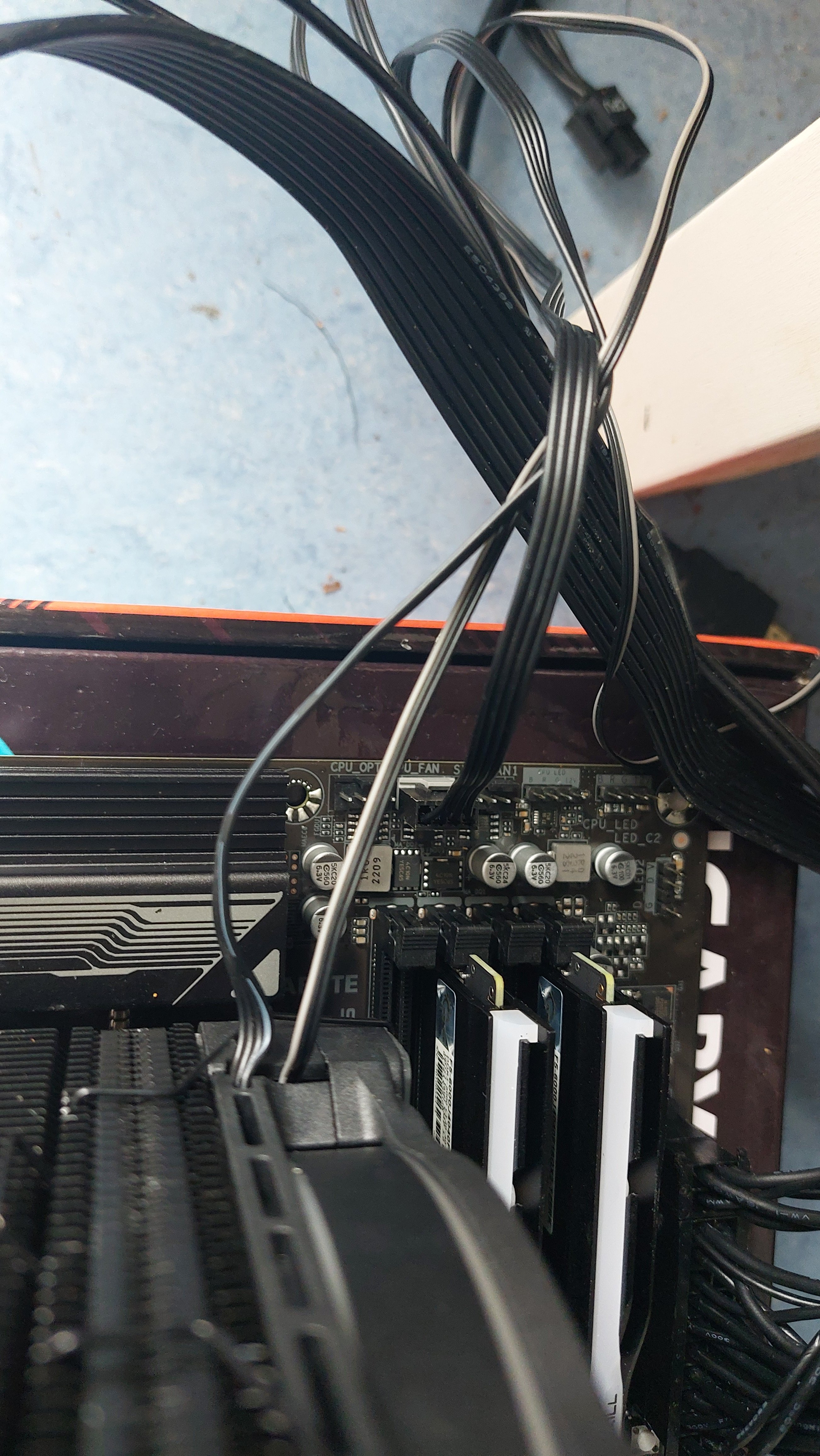

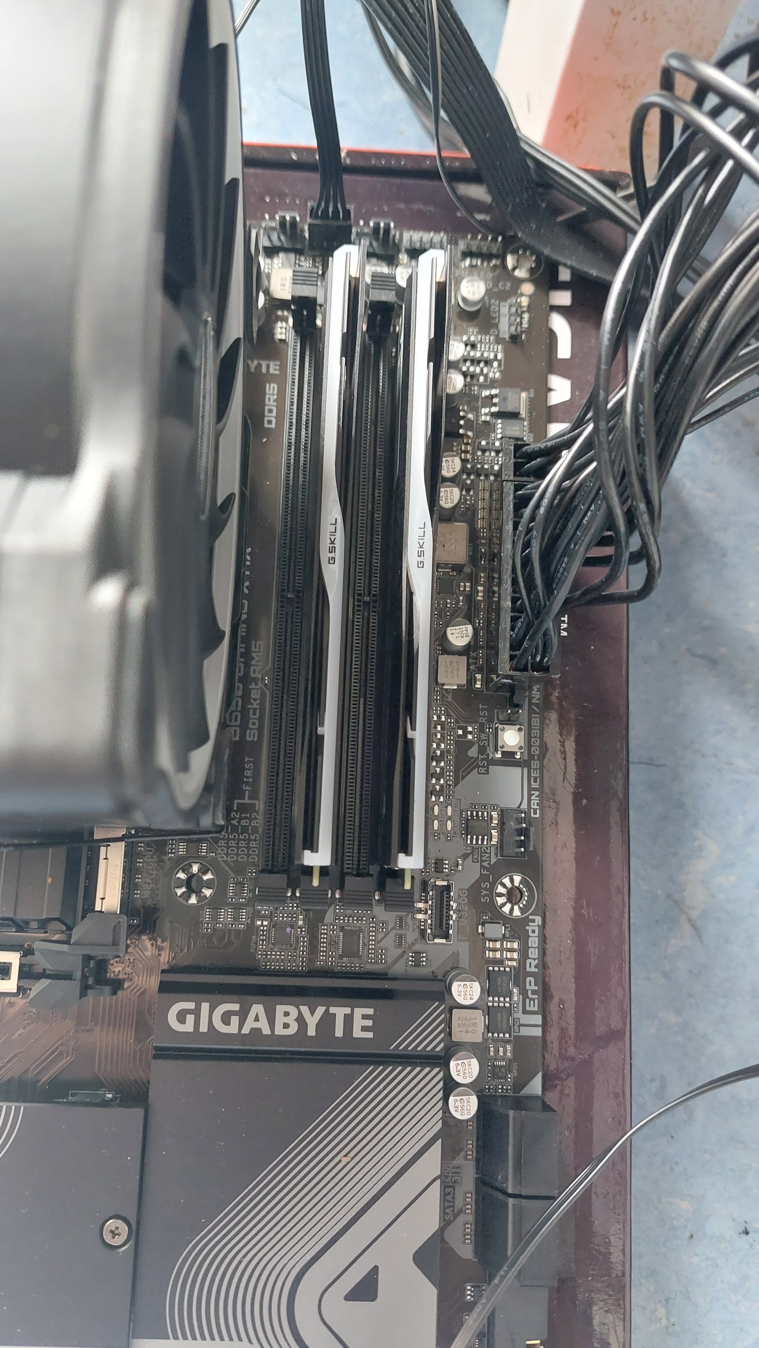

...also erstmal hallo hier im Forum. Mein problem ich habe oben genannten Rechner zusammengekauft und wollte mich an meinen ersten eigen Bau machen .
Naja kurz um zusammengebaut geht er nicht .
Jetzt hab ich ihn offen mit den noetigsten kabeln versehen um ihn testweise so zu starten.
Er geht auch nicht ...
Also dieses ram rgb Zeug leuchtet der cpu rbg Zeug leuchtet kurz auf aber sonst passier gar nichts mehr. Status Leds auf dem MB gehen nicht. Pc Lüfter geht nicht an etc.
wie gesagt das ist mein erster Eigenbau und alle Komponenten sind neu.
Meine Angst ist das ein Bauteil defekt ist oder ich es eben Kaputt gemacht habe
...naja der offene aufbau .

das CPU RGB Zeug leuchte, soviel Zeit muss sein.
Grafikkarte?
Der Kühler sieht auf den ersten Blick auch nicht neu aus.

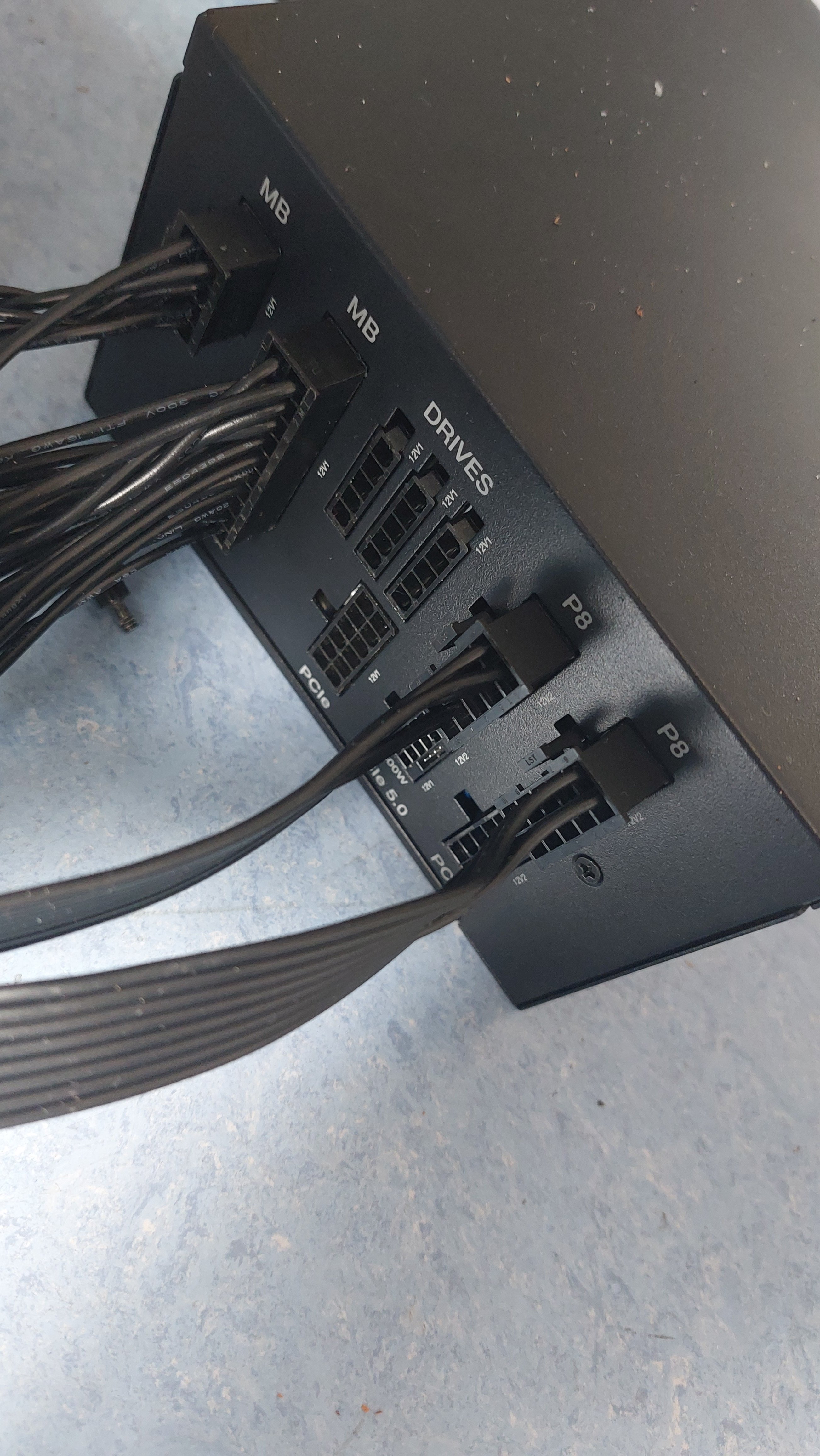

bitte sagt mir nicht das ich das falsche kabel eingesteckt habe ...v1 /v2 12 volt
Also kurz nochmal alles zusammen.
Ich sitze hier am handy ..deshalb erstmal sorry ein kabel hab ich tatsachlich die ummatelung abgemacht weil ich dachte das diese 2 stecker auf unterschiedliche positionen auf dem MB messen
Der kueler alpenfoen Dolomiten Premium ist dreckig weil ich hier schon 2 Tage rumschraub..
Es leuchten halt einfach keine Status LEDs..auf dem MB kuehler läuft nicht an

sieht eher danach aus das da kaum bzw. kein Strom beim Mainboard ankommt, weil die Stauts-LED's nichts anzeigen und auch der CPU-Lüfter nicht anspringt.
Das die RGB kurz auflleuchtet, kann am Reststrom vom NT liegen. Möglich ist ja alles.
Eventuell steigt das NT kurz nach dem einschalten wieder aus.
Hast Du das NT an einer Verteilersteckdose dran oder direkt an einer Steckdose in der Wand?
Wenn du da schon 2 Tage rumschraubst und alles nicht mehr "frisch" aussieht. Hast du dann evtl. ein Kontaktproblem weil Schmutz im CPU Slot ist?
Aus deinem Eingangspost "leuchtet kurz auf" deutet auf eine Notabschaltung hin, weil irgendwo was falsch oder defekt ist. Anhand der Bilder fällt mir allerdings spontan nichts falsches auf.
Hast du vielleicht jemand in der Nähe, der mit einer anderen AM5 CPU aushelfen könnte, um sich heranzutesten ob Board oder CPU ein weg haben?
Zum Timings aushandeln, kann sein dass das mal etwas länger dauert, aber nicht wenn garnichts anspringt. Zumindest die Status LEDs am Board leuchten dann sicher und auch der Lüfter sollte anlaufen.

Wenn nur das Logo leuchtet und keine der Diagnose-LEDs startet das Motherboard nicht.
Beim Einschalten wird der POST (power-on self-test) durchgeführt. Die Diagnose-LEDs leuchten in der Reihenfolge der UEFI (BIOS) Initialisierungsphasen. Tritt ein Problem auf, leuchtet die entsprechende Diagnose-LED der Phase.
  1. SEC (Security) phase:
    Pre-RAM code handles CPU initialization to create temporary stack in CPU cache.
  2. PEI (Pre-EFI initialization) phase:
    Finishes CPU initialization, discovers the DRAM, and determines boot mode (cold boot, S3, S4)
  3. DXE (Driver Execution Environment) phase:
    Loads drivers that initialize the rest of system hardware.
  4. BDS (Boot Device Selection) phase:
    Finds boot devices, loads the OS, and passes control over to the OS
Prüfen:
  • CPU sitzt korrekt im Sockel, keine Pins verbogen und der Anpressdruck ist nicht zu hoch.
Falls das Mainboard keine Reaktion zeigt:
  • Spannungsversorgung stimmt nicht, Kabel nicht korrekt gesteckt oder durch defektes Netzteil
  • Kurzschluss z.B. durch verbogene CPU-Pins, Abstandshalter, usw. - Notabschaltung
    Im Thema MSI X570 Unify startet nicht war es ein Y-Adapter.
Würde mal versuchen das BIOS über USB BIOS-Flashback zu flashen. Dafür reicht das Motherboard und Netzteil, funktioniert aber verbauten Komponenten.
Mindestkonfiguration:
  • Motherboard
  • CPU
  • CPU-Kühler
  • Ein Arbeitsspeicher-Modul.
  • Interne Grafikkarte nutzen und Monitor an das Motherboard anschließen.
  • Optional das System-Laufwerk - ohne bootet das System ins UEFI
Reaktionen: SuperTuesday und Snoop7676

also wenn der Lüfter des NT auch nicht läuft, scheint mit dem NT was nicht zu stimmen. Mal eine andere Steckdose testen

Auf deinen Screenshots ist alles ausgepackt, und liegt frei auf dem Tisch.
Hast du das ganze schon mal im Gehäuse eingebaut getestet?

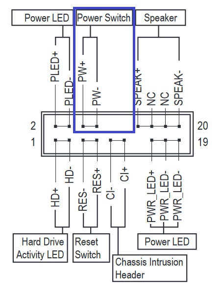

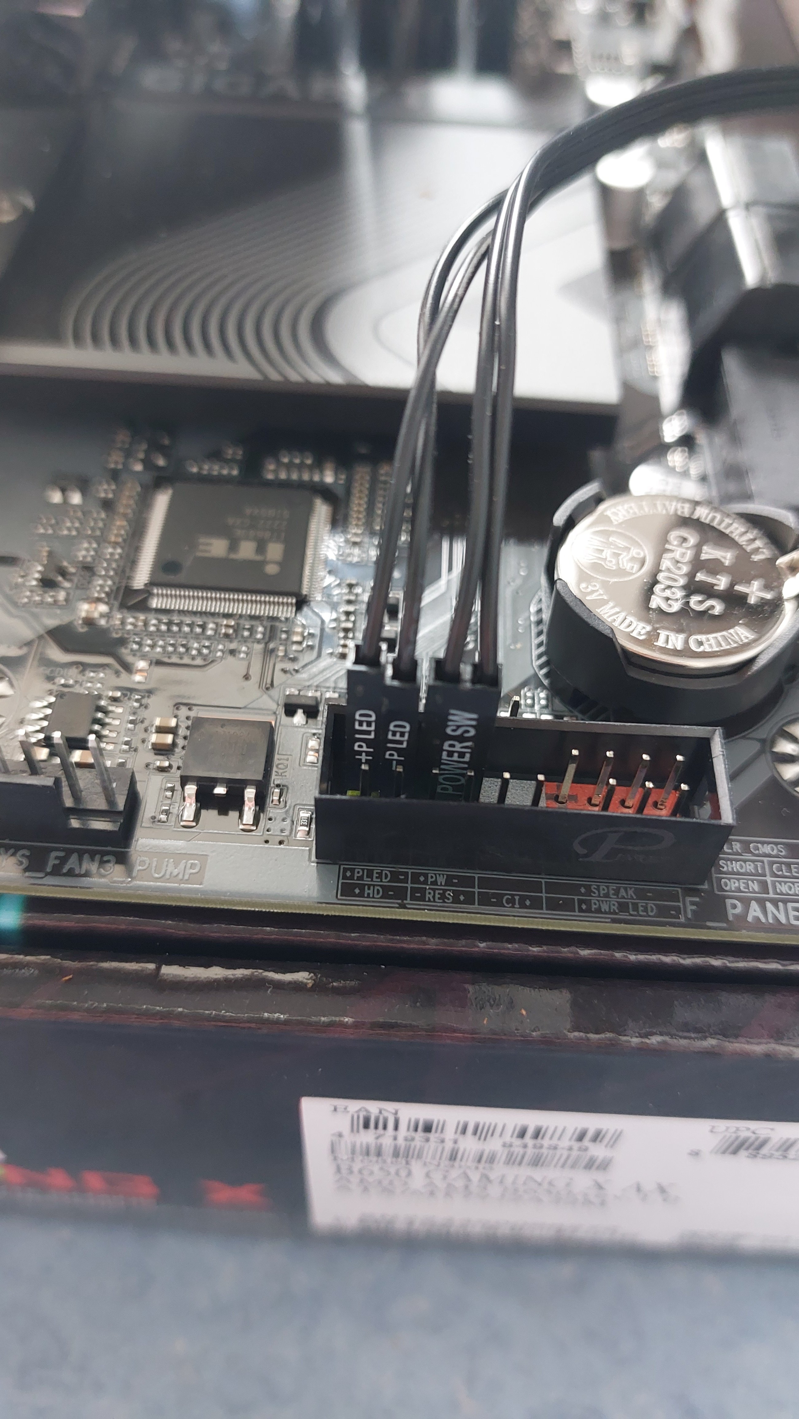

Hauro schrieb:

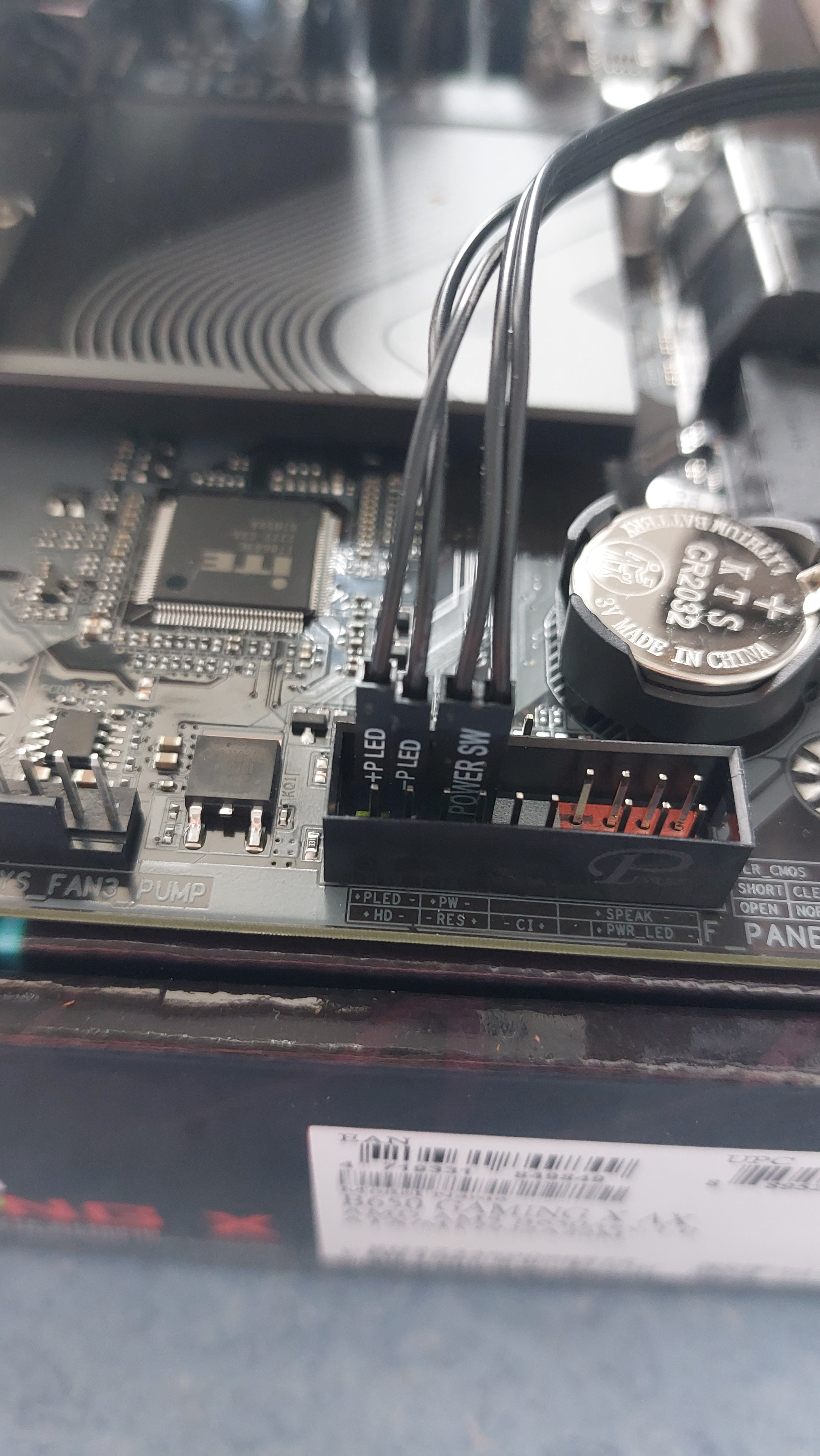

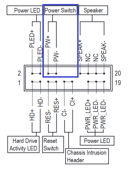

Dann startet das System nicht. Ursache kann am Power-Switch liegen. Eine Möglichkeit ist die beiden Pins mit einem Schraubendrehen zu überbrücken.
[Quelle: B650 GAMING X AX (rev. 1.0/1.1) | gigabyte.com]
Ok ich hab das NT an einer anderen steckdose gehabt und auch denn switch überbrückt mit nem Schlüssel.
Selbes ergebniss der ram rgb leuchtet. Pc nt luefter gehen nicht an. Und auch die status led am mb nicht.
Cpu hab ich mit liebe eingebaut. Also daran sollte es nicht liegen .
