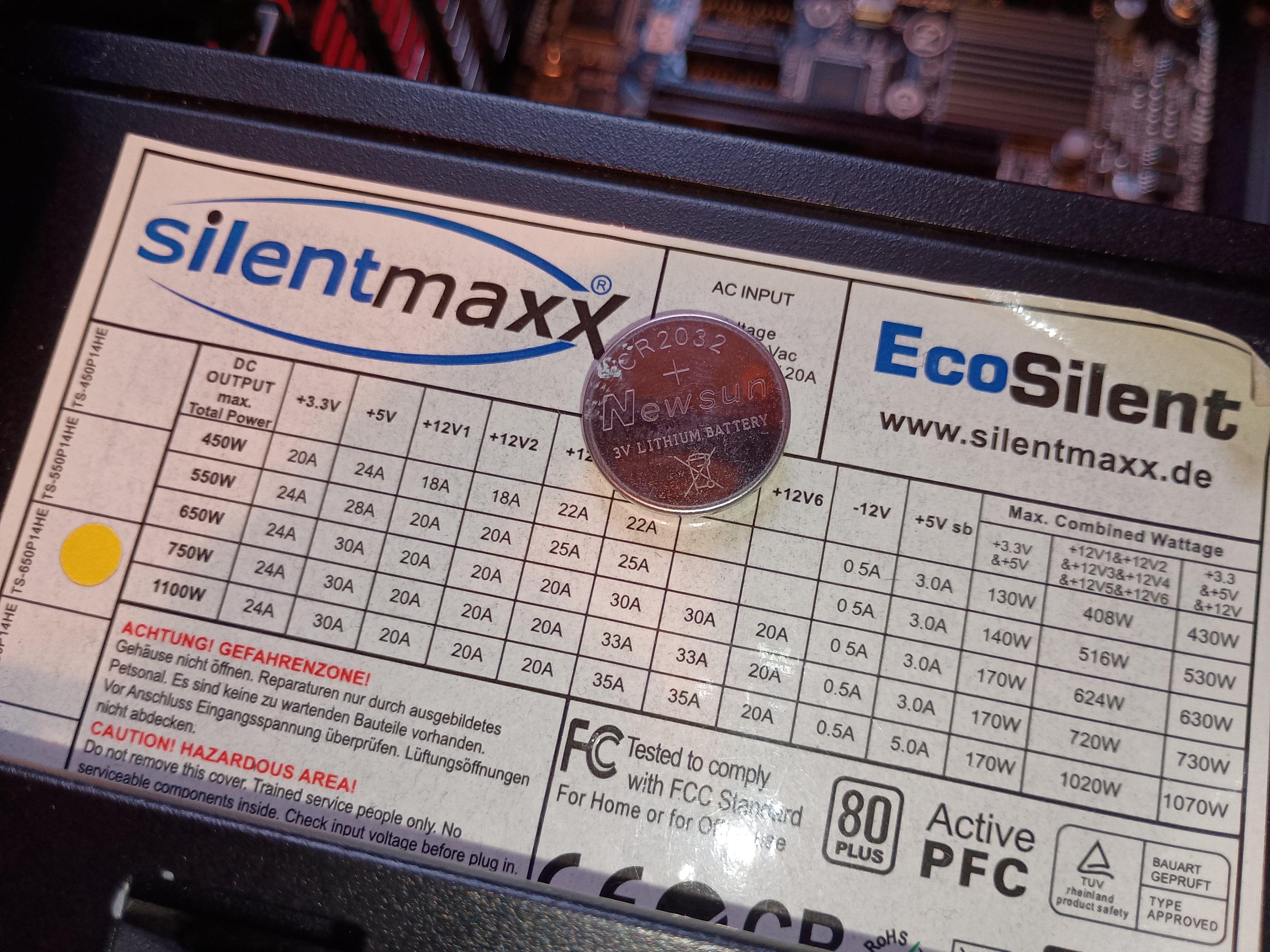

  • Bios-Batterie rausgenommen
Und welche Spannung hat sie?

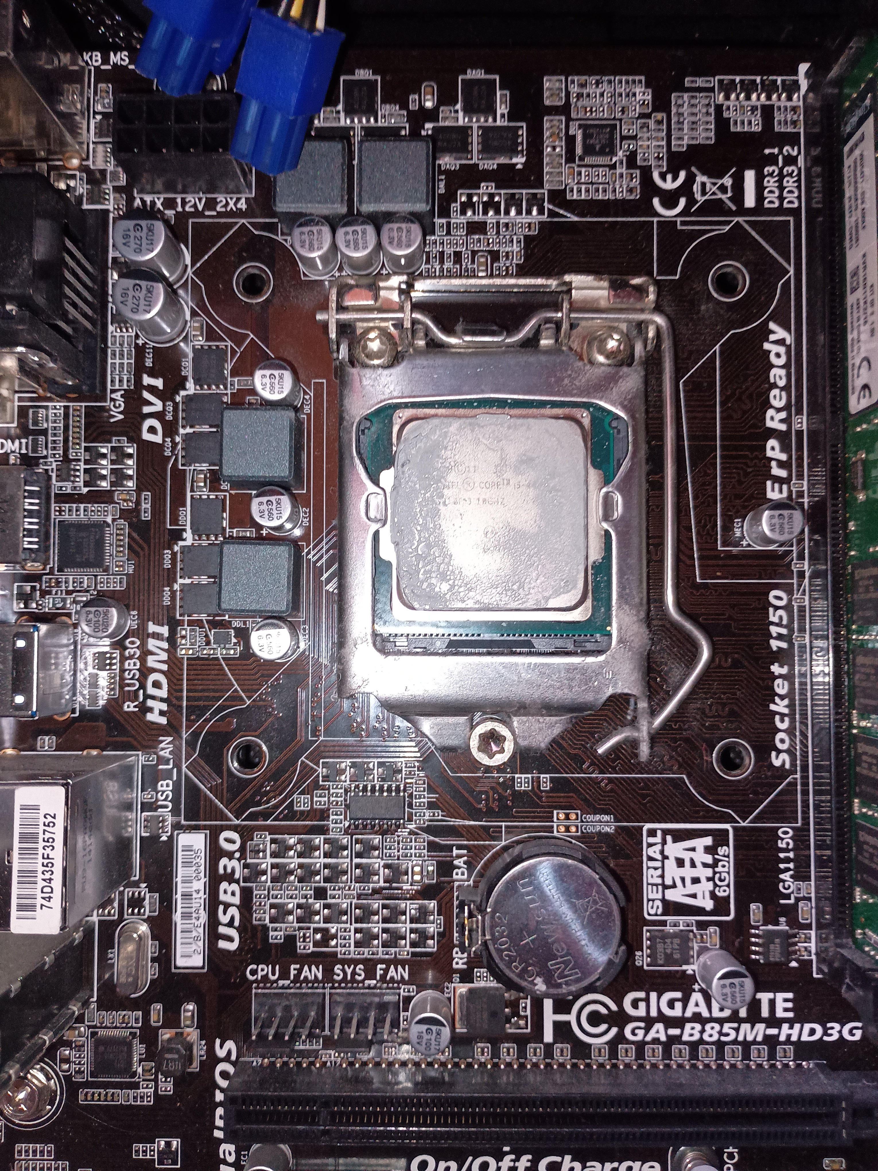

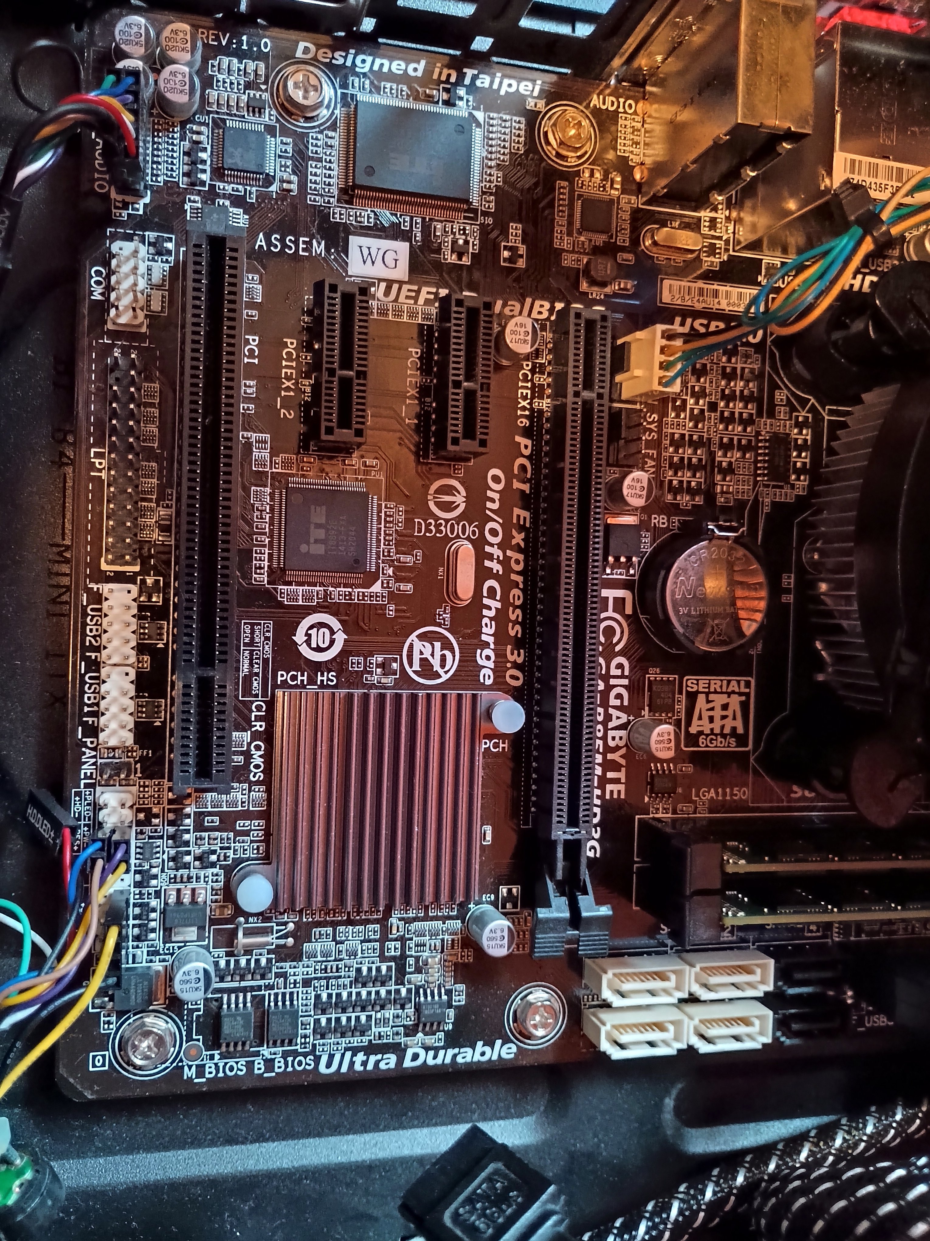

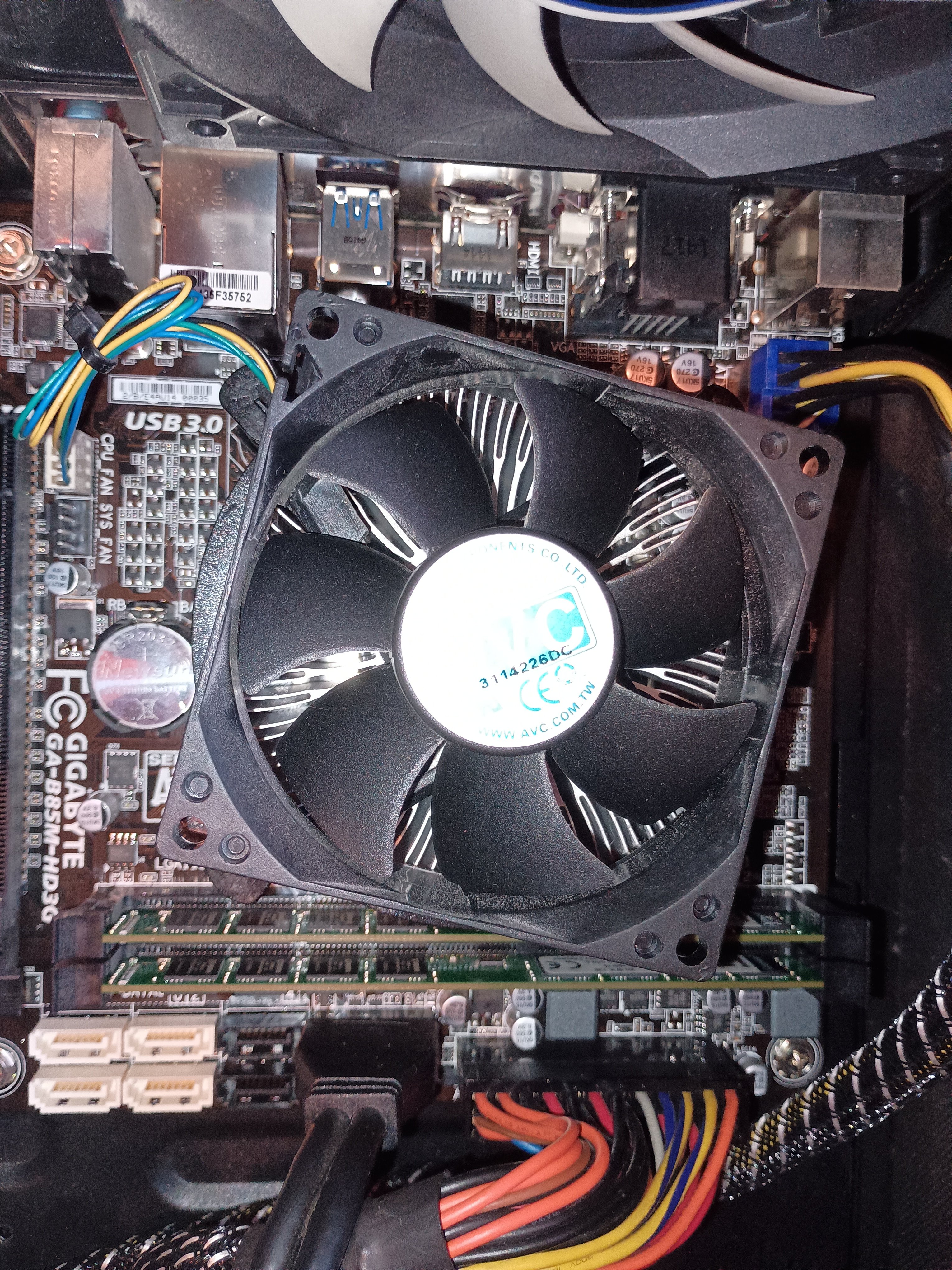

Kannst Du mal ein paar Bilder vom PC machen und hier einstellen
Man sieht keine Hardwarefehler.
Hast Du die Batterie mal gemessen?
Die muß über 2,8V haben (+-Pol am Aussengehäuse)?

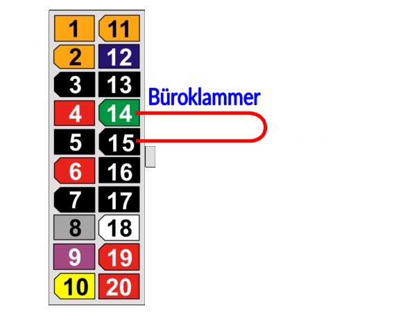

Das Netzteil kann man testen:
Alle Stecker ab und am 24poligen diese Pole mit einem metallischen Gegenstand überbrücken:

Ich tippe auf abgetauchte VRMs auf dem Board. Sind nur leider unter dem CPU Kühler verdeckt. Die waren auf dem Board eh dünn ausgelegt, gut möglich das die nach all den Jahren dem nun Tribut gewollt haben.

@wuselsurfer habe eine neue Batterie genommen und die tats auch nicht. Das Netzteil startete mit dem Büroklammertrick nicht.
@Mojo1987 ich hab nochmal versucht ein Foto davon zu machen

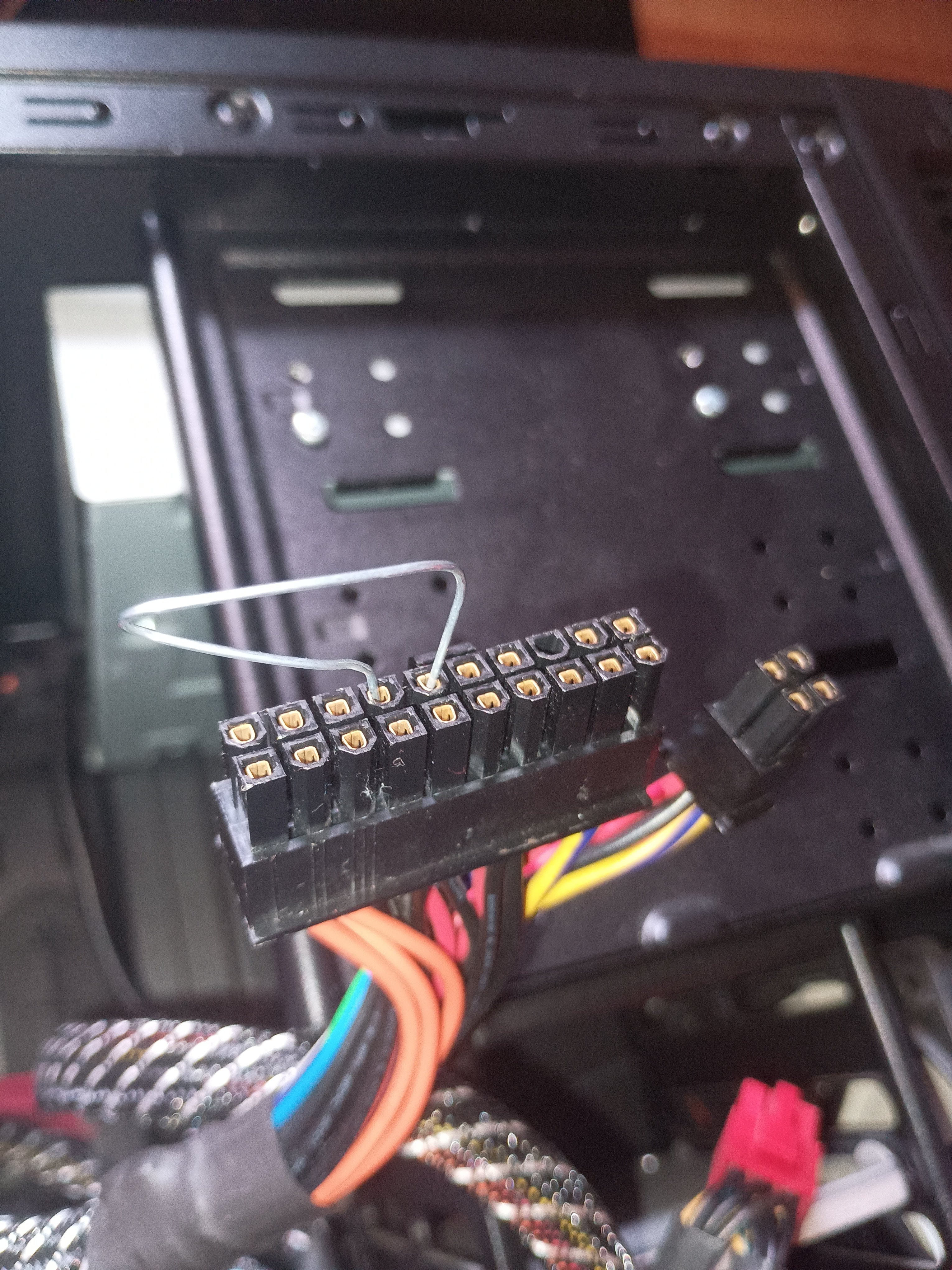

Also ich habe jetzt nochmal alle Kabel durchgeschaut und konnte nichts sehen oder riechen was für mich auffällig war. Habe auch die Kontakte durchgeschaut, aber auch da habe ich keinen verkohlten gesehen. Das hatte ich vor ~20 Jahren schon mal. Habe beim testen immer mehrfach versucht ob es geht (Netzteil an / aus & Starten mit Powerbutton am Gehäuse, sowie Stecker vom Schalter ab und direkt auf dem Board mit Schraubenzieher die Pins berührt. Hat leider alles nicht gebracht.
Anbei noch ein Foto vom erneuten Überbrückungsversuch vom Netzteil, startet dennoch nicht (zumindest drehte sich der Lüfter im Netzteil nicht).
Ich befürchte Bord und Netzteil sind kaputt.
