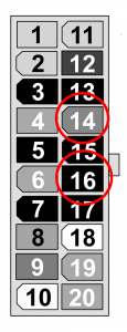

Der Test mit der Büroklammer kann auch falsch sein. Alte Netzteile sind ohne Grundlast oft garnicht angesprungen, das heißt es musste wenigstens ein Verbraucher angeschlossen werden.
Wenn du den nächsten Massepin daneben nimmst klappt auch nichts nehme ich an :/ ?

ich habe das NT jetzt nochmal mit Festplatten und DVD-Laufwerk als Last getestet. Sowohl die 14+15 als auch die 14+16 Büroklammer hat nicht zum Anlaufen der Festplatte oder Blinken des DVDs.

Wenn das Netzteil keinen Zucker macht mit der Brücke, wird es wohl defekt sein.

Nichts weist bisher auf einen Defekt des Boards hin, Board-Einfluss wurde zwar nicht komplett ausgeschlossen, ist aber erstmal raus (NT-Büroklammer-test: kein NT-Start auch ohne Board oder andere Verbraucher)
