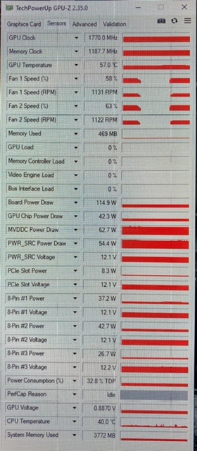

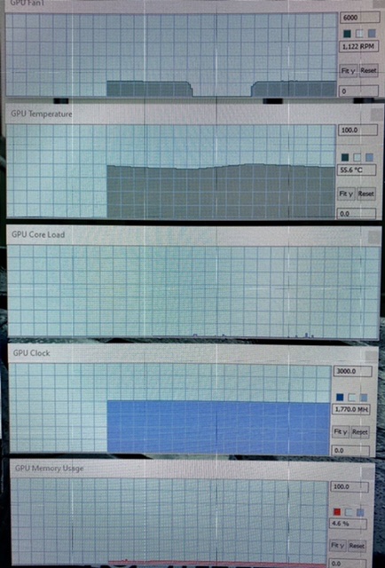

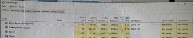

Neue 3080 eingebaut, die GPU Board Power ist damit im Desktop auf 115w. Beim spielen ganz normal 350.
Habe auch einmal testweise die DP Kabel der 2 der 3 genutzten Monitore rausgezogen, keine Änderung.
Alle 3 Monitore sind über DP angeschlossen.
Ob das mit der alten 3070 auch so war weiß ich leider nicht, da hatte ich nicht mit hwinfo beobachtet.
Alle Treiber&Windows 10 sind aktuell.
Es laufen keine Anwendungen/Spiele.
Nichts weiter.

cartridge_case schrieb:
Wäre es möglich, Screenshots zu machen? Fotos macht man von Bildschirmen nicht.
Aber du scheinst du ja Internet zu haben. Also Screenshot machen und auf das Gerät kopieren, von dem du deine Beiträge schreibst. :D
Das ist vom Handy über Mobilfunknetz.
