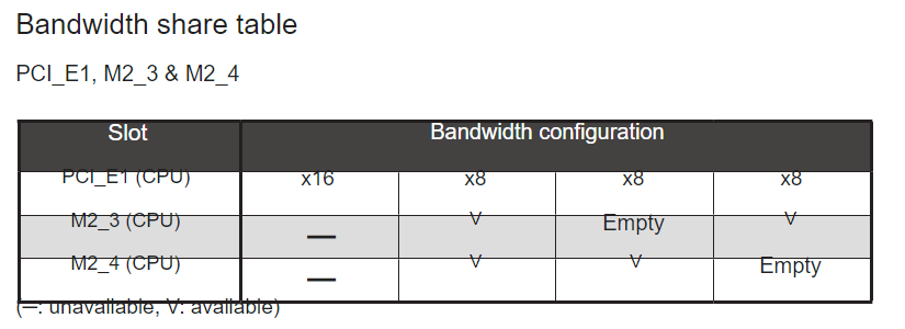

So, das habe ich vom Handbuch rausgefischt:
PCI_E1, M2_3 and M2_4 share the same bandwidth. PCI_E2, M2_5, M2_6, SATA5
and SATA6 share the same bandwidth. Please refer to the following Bandwidth share
table for more details.
Soll das heissen, das der PCI Slot den Bandwith mit den M2 Slots teilt? Und wenn M2 3 und 4 drinn stecken, der PCI Slot dann nur noch in 8x geht?
Aber dabei ferliere ich doch auch geschwindichkeit, oder? Die Graka geht langsamer als sie dass sollte. Gibt es dafür eine Lösung? Denn die M2 brauche ich alle (5 stück) ich habe mir extra die Unify von msi gekauft da die als fast einzige 6 M2 slots hat.

So wie es laut Handbuch aussieht, musst du M2_3 und M2_4 leeren und für die vollen 16 Lanes auf die beiden SSD's verzichten. Shit happens...
Teste es mal und dann kannst du ja die FPS vergleichen.

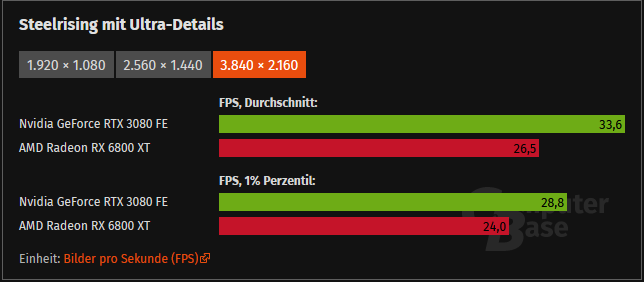

Gen4 von x16 auf x8 - lass es wenns hochkommt im extremfall 10% sein die du verlierst in 4k, also nicht 100 sondern 90 FPS.
Es gibt viele Ursachen, die deine FPS beeinflussen. Wie HisN schon anmerkte.
Und wenn ich sowas hier lese, wirst du auch nicht viel mehr FPS erhalten. Das ist ja mit DLSS noch grausam in 4k. "All in all, Steelrising has major optimization issues."
https://www.dsogaming.com/pc-performance-analyses/steelrising-pc-performance-analysis/
