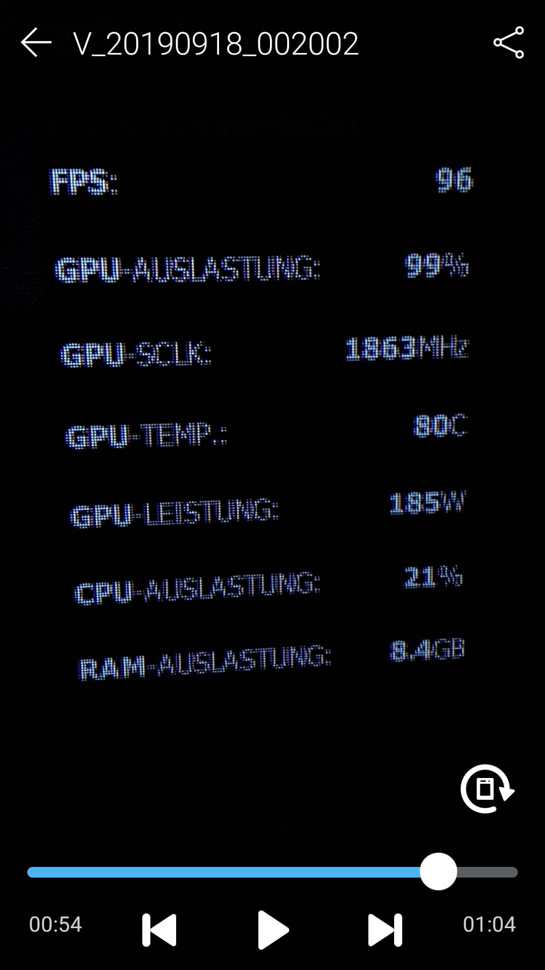

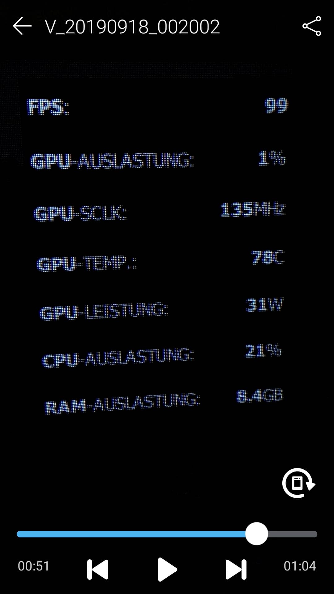

Meine 1080 lief auf 2076mhz, 2000+ wenn sie Betriebsttemperatur hatte, diese wurde auch gehalten während des Spielens, im Ladescreen und co Taktete sie natürlich auch runter. so weit so gut
1.)Meine 5700XT Taktet auch gerne mal sinnlos auf 800MHz wo aber grade Leistung gebraucht wird, 1800MHz+ z.B.
2.)Dann gibt es auch gerne richtige üble Drops. Da ist dann siehe die beiden Bilder angesagt !
Edit:
Der Fehler lässt sich sehr gut reproduzieren sehe ich grade bei FC NewDawn beim Waffenwechsel z.B.
Ich glaube mittlerweile hatte ich schon so gut wie alles an fehlern woran auch nur zu denken ist

@heykarmann mein Beitrag Nr.64 wurde Editiert
Leider bin ich zu Doof, dass Overlay im Video aufzuzeichnen, wird immer ausgeblendet.
Deswegen mit Handy und Screenshot ^^
Ich nutze diese Custom HIER , wegen der Verbaubarkeit in meinem ITX System
