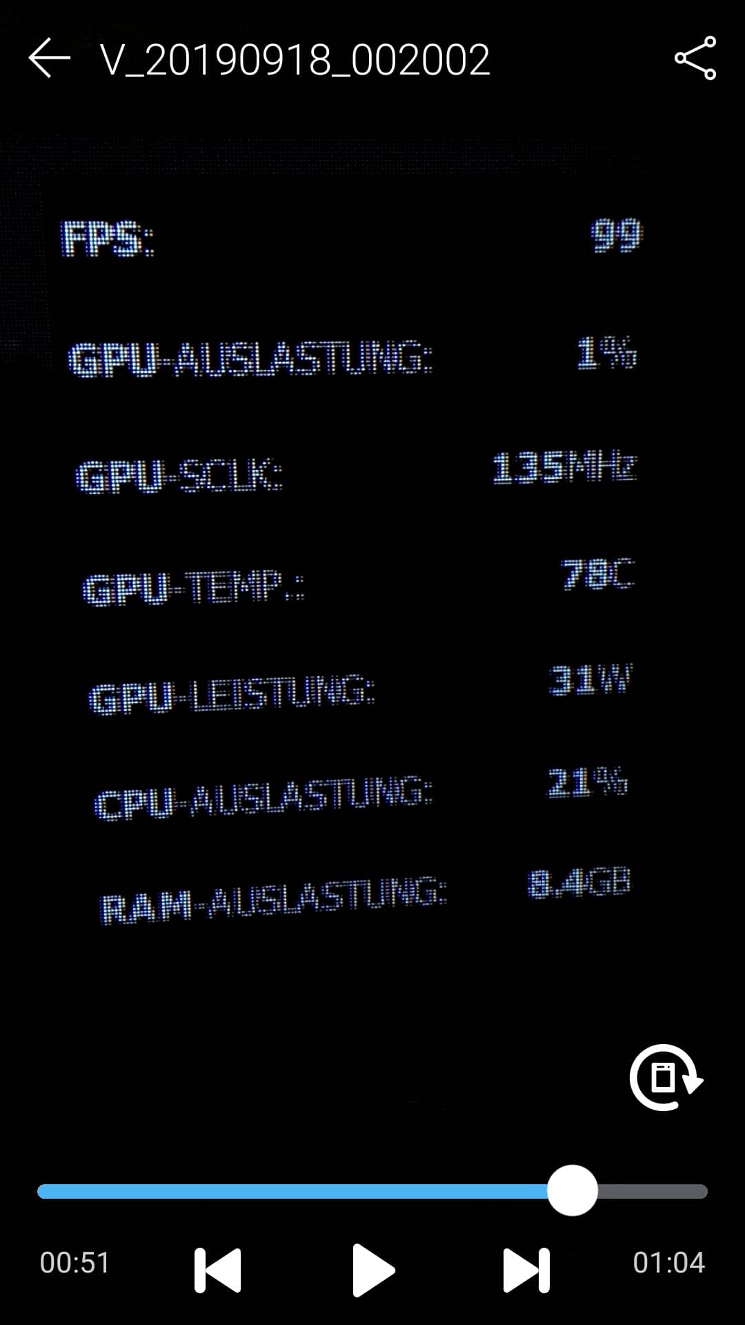

-Standbilder im Spiel, Verbrauch und Auslastung gehen für den Bruchteil einer Sekunde (siehe Bild)
-Starke Ruckler im Spiel, GPU taktet wild hoch und runter. Verbrauch geht dann auch in Richtung 100w (vermutlich ist irgendwo etwas mit einem Energiesetting faul)

@Mondmann
Hast du vielleicht VSR an? Den unbedingt ausschalten, nach dem hatte ich dann solche Sachen nicht mehr. Außer das er 1x halt kurz etwas länger brauchte nach einem Spiel im Desktop mir korrektes Bild von Programmen anzuzeigen(schwarzer Hintergrund Steam), aber auch nicht alle, nur bei Steam und Readonsoftware ist bei mir aufgetreten. (Etwas merkwürdig)
@basti1824
1. VSR aus?
2. Hatte ich bis jetzt noch nicht
3. Punkt eventuell mal bei Windows 10 unter Energiesparplan auf Höchstleistung gestellt? Weiß das dort auch mal solchen Bug gab. Muss natürlich nicht sein, wäre jetzt noch meine Idee. Ansonsten könnte wirklich was nicht stimmen mit der Energiesetting von der Software von AMD vll.

@Justor123
1.) VSR ist aus
2.) jap, ganz lässtige Nummer
3.) Das wäre auch zu leicht ^^ alles schon versucht, auch die AMD Energiesettings
