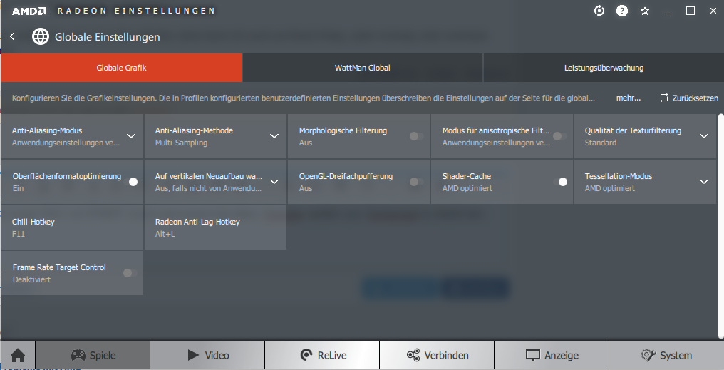

Hallo ich nutze seit gestern 19.8.1 mit 5700XT, Crasht permanent bei allem, Youtube, spielen usw.
Enchanced ist deaktiviert

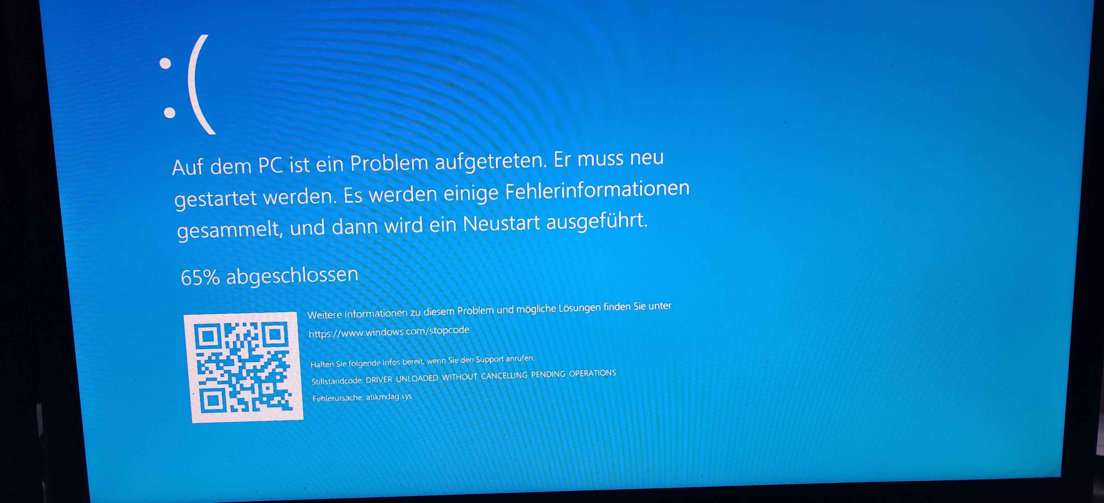

Also ich habe jetzt das Update versucht zu machen, dabei habe ich eine bluescreen bekomme. Mal schauen wie das weiter geht

Ich hatte mit Adrenalin 19.8.2 und 19.9.1 ebenfalls zahlreiche Bluescreens und Abstürze mit der 5700 XT Red Devil, wenn Hardwarebeschleunigung im Browser aktiviert war und mit aktiviertem Enhanced Sync in Spielen. Den alten Treiber habe ich mit DDU entfernt und nun 19.9.2 installiert. Bisher ist mit 19.9.2 kein Absturz oder Bluescreen mehr aufgetreten.
