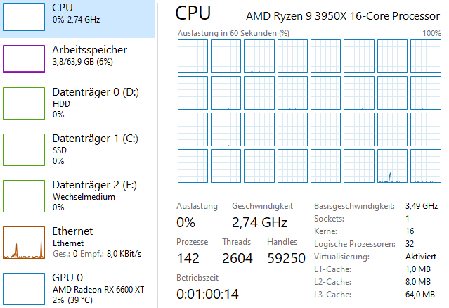

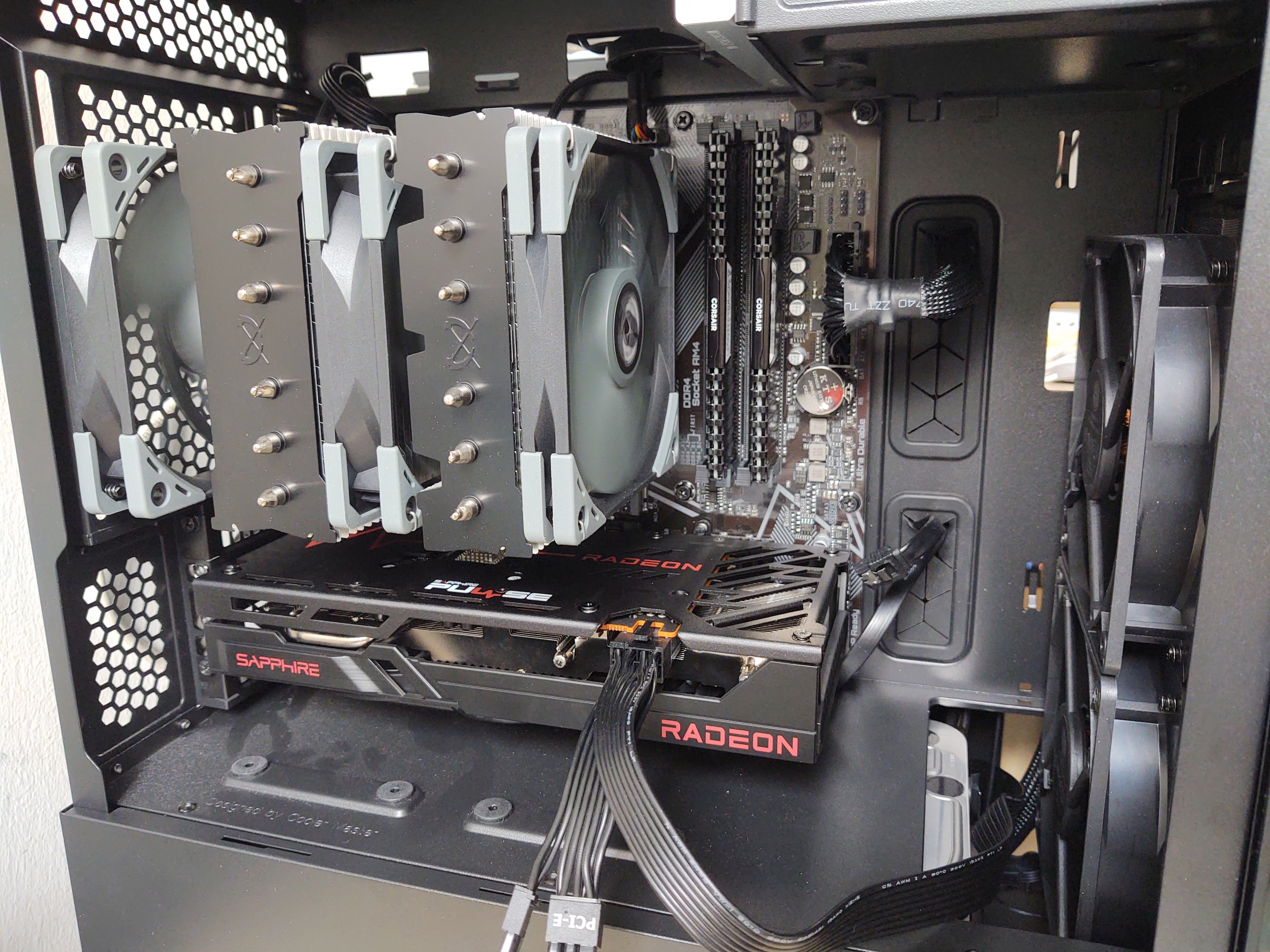

Ich habe heute kurzerhand die 6600 XT mit auf die Arbeit genommen, da mir eingefallen ist das dort in einem Büro noch ein System mit Ryzen 9 3950X ungenutzt(!) herumsteht. Angehängt dazu noch ein Bild was diese Verschwendung an Ressourcen schön illustriert - naja irgendwann soll ja auch mal die Software dafür gekauft werden die 16 Cores auslasten soll :freak:
Jedenfalls habe ich mittlerweile die GPU dort eingebaut und diesmal auch erfolgreich den 21.8.1 Treiber installieren können (normalerweise ist dort nur eine RX 550 eingebaut die nicht mal einen PCIe-Stromstecker benötigt).
Damit weiß ich also jetzt schonmal das meine 6600 XT ansich in Ordnung ist und da dort ebenfalls Win 10 20H2 installiert ist, würde ich mein Problem daher mal auf Board/BIOS oder Netzteil eingrenzen.
In diesem Rechner ist ein Gigabyte B550M DS3H eingebaut mit BIOS F12 was sogar nur "AGESA ComboV2 1.1.0.0 D" sein soll und der Adrenalin Treiber sagt mir übrigens auch das rBar dort aktiv ist.
Mein MSI Board kann ich aber sowieso mal auf BIOS A7/A70 aktualisieren und mir die Einstellungen zu CSM und rBar anschauen.
Als Netzteil ist in dem Rechner hier ein Seasonic Core GM 500W ATX 2.4 verbaut, nur hab ich mir damals beim Zusammenbau des Systems (leider) so viel Mühe gegeben mit der Verkabelung das ich es dort nicht wieder ausbauen möchte.
Alternativ habe ich sonst nur ein billiges BeQuiet SystemPower B9 350W rumliegen. Das hat allerdings zumindest einen 8-Pin PCIe Stecker mit 20A auf 12V1 und auch ATX 2.4 - macht denn der Unterschied zu ATX 2.3 wirklich so viel aus?
Da es aber von der Leistung noch schlechter als mein aktuelles FSP ist, wäre meine Idee am Wochenende mal die 6600 XT nur zum Test exklusiv an das das BeQuiet anzuschließen und per gebrücktem 24-Pin Adapter zu starten, der Rest des Systems bleibt dann am FSP.
