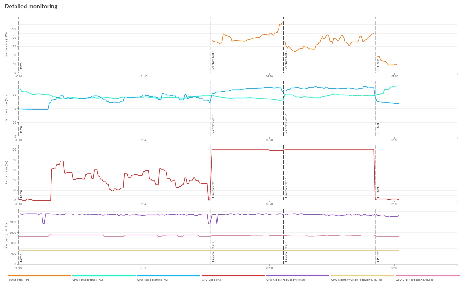

3D Mark gibt mir diese Ergebnisse. Scheint also alles im Durchschnitt zu sein mit meinem System...

Dein 3D Mark Score für die CPU ist auf jeden Fall viel zu niedrig, um die 12K müsste für den 5800x raus kommen.
Irgendwo gehen dir 10-12% flöten bei der CPU Leistung oder beim Ram.
