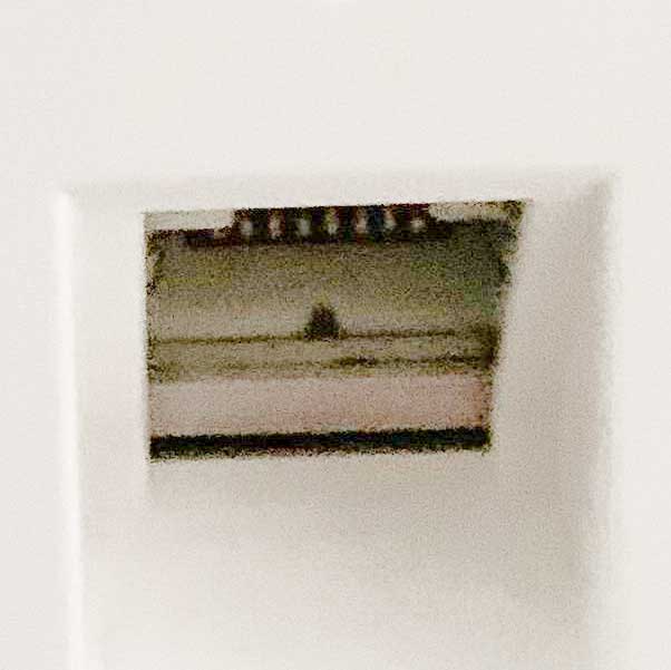

Neue Art der Internetbuchse?
Mensch Junge, mach doch mal bessere Fotos vom Innenleben des Schranks.

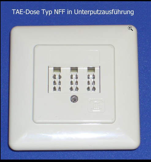

Irgendwo darin muss eine TAE Dose:

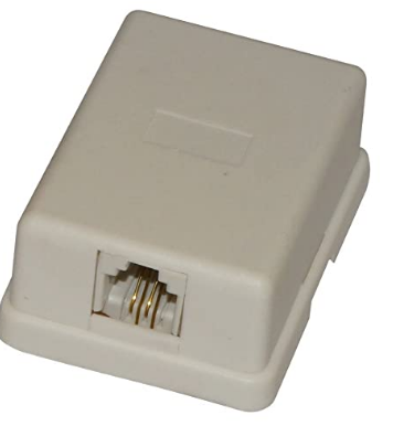

Oder evtl. sogar eine RJ11 Dose:
sein.
Obwohl, ob noch einer RJ11 Dosen verbaut glaub ich nicht.

der_hirsch schrieb:
wo kommt denn das Kabel her das du auf dem Foto in der Hand hältst... Da wäre ein besseres Foto super.
Wenn du nur Wlan nutzen wirst, dann machst du mit den 4 Anschlüssen vermutlich garnichts
Glaube das Kabel, was er in der Hand hält (Foto), ist das, was bereits in seiner FritzBox steckt und er nur wissen möchte, wo er das in seinem gefundenen Kasten hinein stecken soll ...?!
kachiri schrieb:
Question: Was steht denn oben auf dem Aufkleber. Die Steckdosen sind ja immerhin beschriftet. Was steht für 1-4?
odot schrieb:
Ja, es gibt in 4 Zimmern LAN Dosen, eben genauso viele wie in dem Kasten.
Ich behaupte mal, die Dosen in den 4 Zimmern sind mit den 4 Dosen im Verteilerkasten verbunden.
Reaktionen: kachiri
Jetzt wird’s richtig geil:
Der Techniker war da, hat hinter dem Gehäuse erstmal an das lose Kabel ne TAE Buchse angeschlossen aber der Telekom-Verbindungspunkt ist in der Wohnung (!) einer Mieterin die nicht daheim ist(Wohnung war mal ein Keller)
Welcome to Berlin 😂😂
Bleibt immernoch die Frage wo die Kabel der anderen Dosen enden. Ist ja schön, wenn du dann eine der Dosen mit einem Telefonsignal beschaltet bekommst. Was ist dann mit den anderen Dosen? Deko?
Das ist doch super. Wenn der Anschluß für die Fritzbox steht, kannst Du die LAN Ports der Box (die 4 gelben) mit den 4 Buchsen im Verteilerkasten verbinden und hast hast in jedem Zimmer die Option auf drahtgebundenes Internet.
