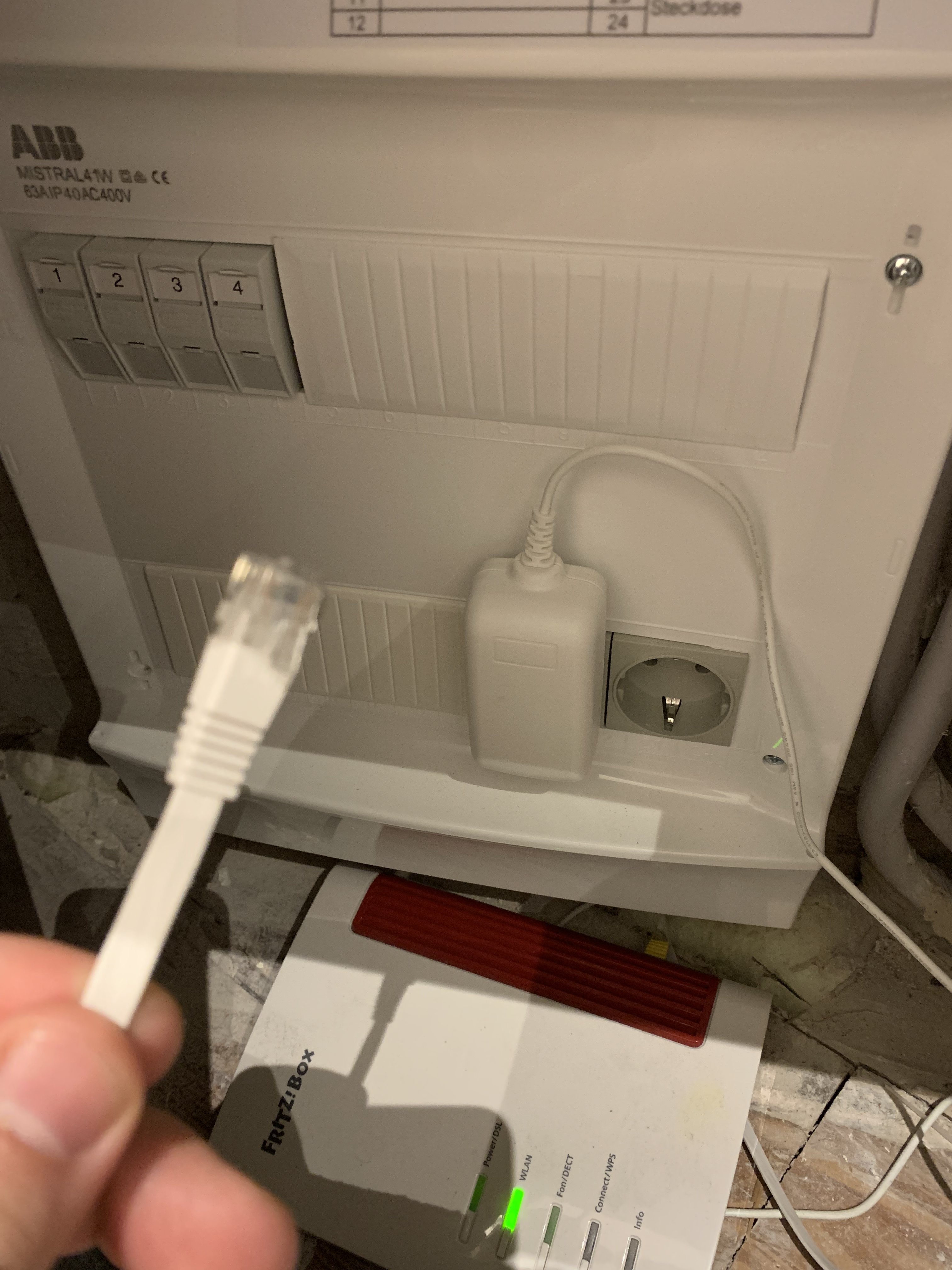

Ich hab jetzt einen Blechkasten im Flur gefunden und da meinen Router an Strom angeschlossen. Da gibt es noch diese 4 zugedeckten Anschlussmöglichkeiten - was mache ich da? Anhang anzeigen 1224085
Mach mal ein besseres Foto von der Unterverteilung 'Blechkasten'
Die vier anschlüsse sind deine Lan Anschlüsse in der Wohnung.
In der Theorie müsste in der Unterverteilung ein DSL oder Kabel Anschluss sein.
Wenn nicht Schraub mal an der UV die Abdeckung ab( die 4 Silbernen Schrauben rausdrehen und den deckel Abziehn )
Oder Port 1 - ist deine DSL Leitung. diese Kommt dann in den WAN Port des Modems/Routers

Den bei dir fehlt immer noch der Anschluss damit die Box auch Internet bekommt. Ich hab mir mal von nem Elektriker sagen lassen das es darauf ankommt ob bei der Wohnung ein Anschluss mit gebucht wurde. In dem fall wäre deine Fritzbox dann sinnfrei weil im Prinzip die Wohnung schon Internet hätte. Den Sinn der vier dosen da im Kasten erschließt sich mir nicht wenn dort kein Anschluss für die box selbst ist.
Stimmt den der mit den Anschlüssen in den Zimmern überein?
PS: Das klingt für mich nach einer bereits angeschlossenen Wohnung. Der Router würde dann so nicht als Router sondern als Access Point konfiguriert werden. Dazu den Router mit Lan kabel an Lan buchse 1 und auf den router zugreifen. PW und kram steht ja auf der Rückseite und dann entsprechend einstellen als IP Client oder sowas.
Die Lan dosen sind dann für Wlan Accsess Points die du ggf. zusätzlich dort anschließen kannst.
*Reine Spekulation.
*Reine Spekulation.

Wenn du in der Wohnung verteilt 4 Einzeldosen hast, dann machst du da garnix.odot schrieb:Da gibt es noch diese 4 zugedeckten Anschlussmöglichkeiten - was mache ich da?
Weil das nur die Durchleitungen in die Zimmer sind.
Wenn du nur 3 Einzeldosen in der Wohnung hast, dann ist vermutlich eine der 4 Buchsen im Verteiler die Telefonleitung.
Welche? Kein Plan. Notfalls durchtesten.

wo kommt denn das Kabel her das du auf dem Foto in der Hand hältst... Da wäre ein besseres Foto super.
Wenn du nur Wlan nutzen wirst, dann machst du mit den 4 Anschlüssen vermutlich garnichts

Also dein Wunschaufbau, weil du ja nur WLAN willst, wäre vermutlich, dass du Patchkabel für zwei Dosen ziehst und in den zwei Zimmern an dem Anschlüssen dann Repeater per LAN verbindest.
Dunno ob der Kasten im Keller oder auch in der Wohnung ist. Sieht eher nach Keller aus. Da ist mit WLAN über Router schon schwierig.
Question: Was steht denn oben auf dem Aufkleber. Die Steckdosen sind ja immerhin beschriftet. Was steht für 1-4?
Ich find das ja irgendwie geil. Hätte ich auch gern in meiner Wohnung :<
