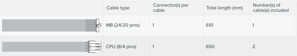

Antonin Dvorak schrieb:
Da ich das Kabel ja eh da habe, sollte ichs dann anschließen? Wenns nicht schadet und eventuell einen marginalen Mehrwert bringt, wäre das ja sinnvoll oder?
Kommt drauf an, ich hab jetzt nicht im Kopf was dein Netzteil an Kabeln bietet. Es gibt sehr gerne Verwechlsungen zwischen CPU und PCIe Spannungsversorgung, insbesondere bei Modularen. Man kann also auch viel falsch machen. Das müsste ich tatsächlich erst selbst ansehen bevor ich dafür mein Ok gebe.
//wenn es genau dasselbe 4+4 Kabel ist, welches jetzt schon im 8-Pin steckt, kann man es verbauen.
Reaktionen: Antonin Dvorak
