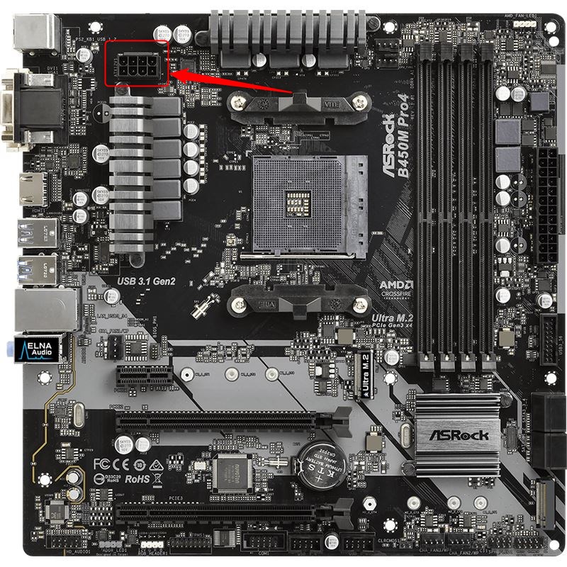

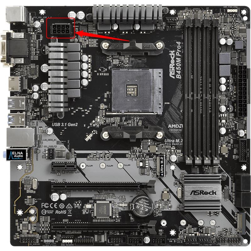

Du hast den Monitor auch ganz sicher an der GPU und nicht am Board angeschlossen?

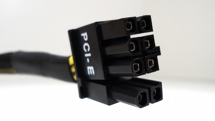

Du hast auch ganz sicher beide 8-Pin PCIe Anschlüsse der GPU belegt?
Du hast auch ganz sicher auch den zusätzlichen 8-Pin EPS12V Anschluss am Board belegt?
Ich habe den Bildschirm per HDMI angeschlossen an der Grafikkarte.
In der Grafikkarte habe ich insgesamt 12 Stecker. Aber alle von selben Kabel. Also nicht PCE A und B sondern nur A. Ist das falsch.
Die letzte Frage verstehe ich nicht. Ist das ein teil des 24 poligen Steckers?

Versuche es mit A und B.Pc123Pc schrieb:Also nicht PCE A und B sondern nur A. Ist das falsch.
BTW,
Nachdem die "Sapphire Pulse RX Vega 56" zwei 8-Pin PCIe Anschlüsse hat, die auch belegt werden müssen, sind es 16 und nicht 12.Pc123Pc schrieb:In der Grafikkarte habe ich insgesamt 12 Stecker.
Nein, das ist ein extra Anschluss - siehe Bild.Pc123Pc schrieb:Ist das ein teil des 24 poligen Steckers?
