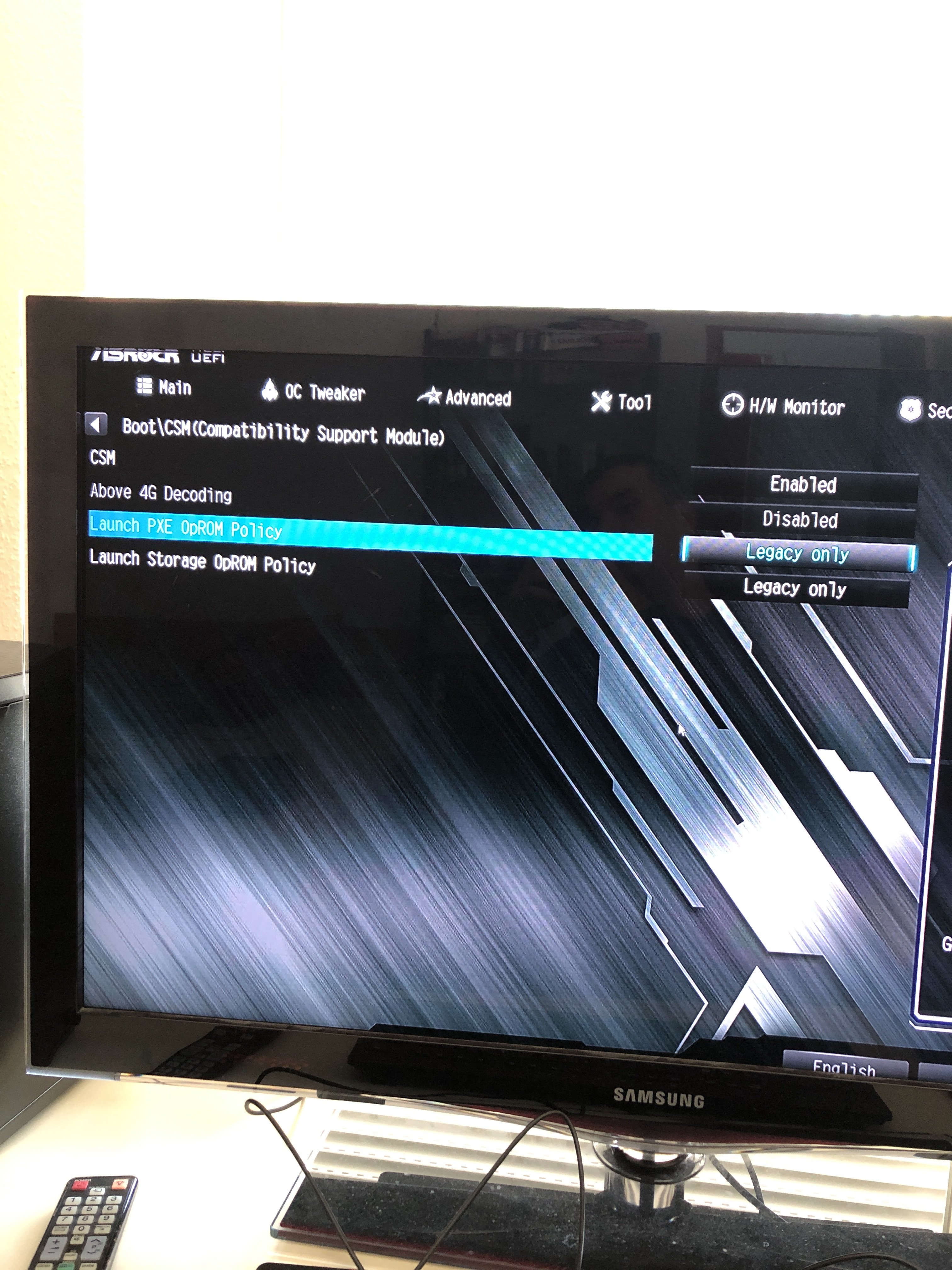

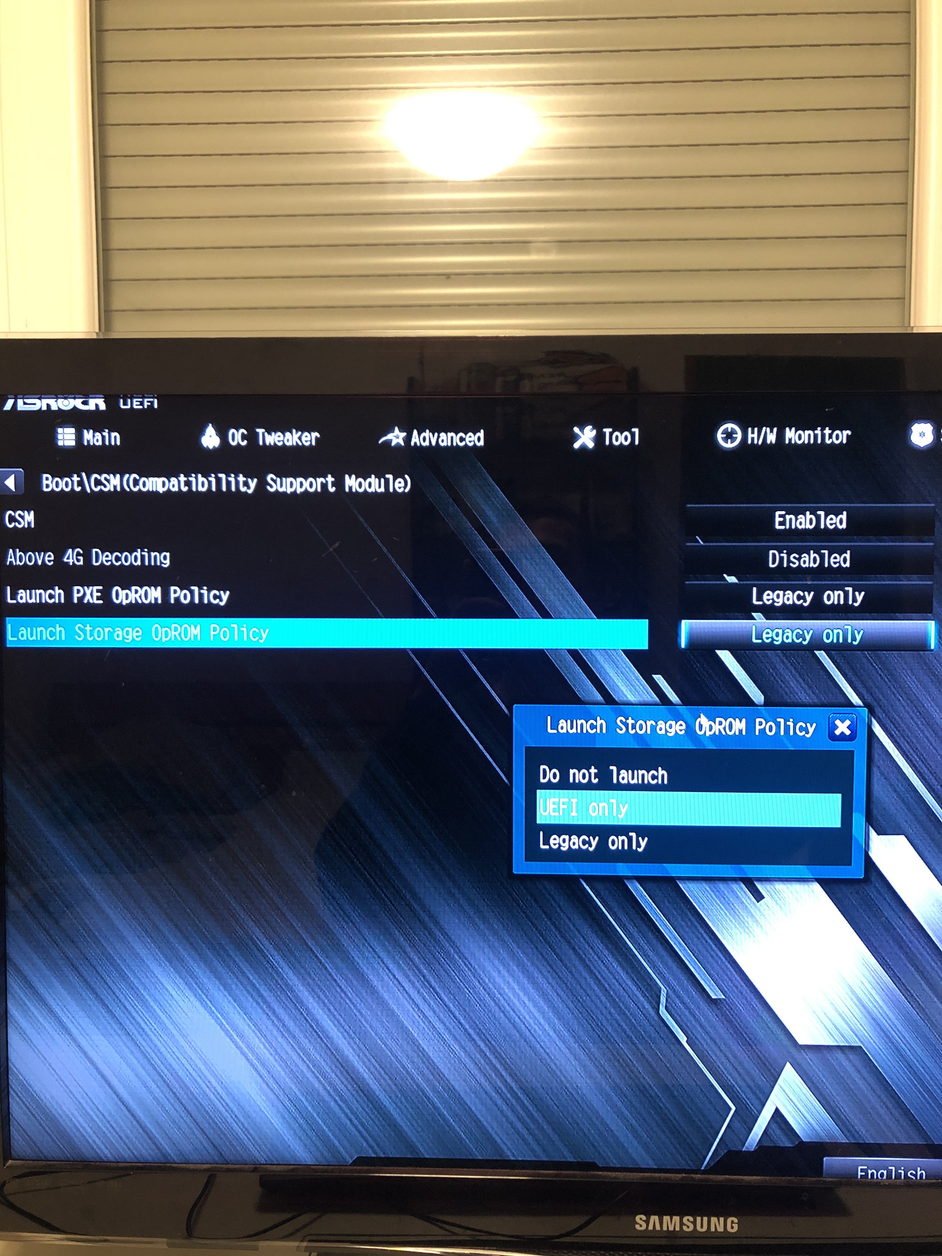

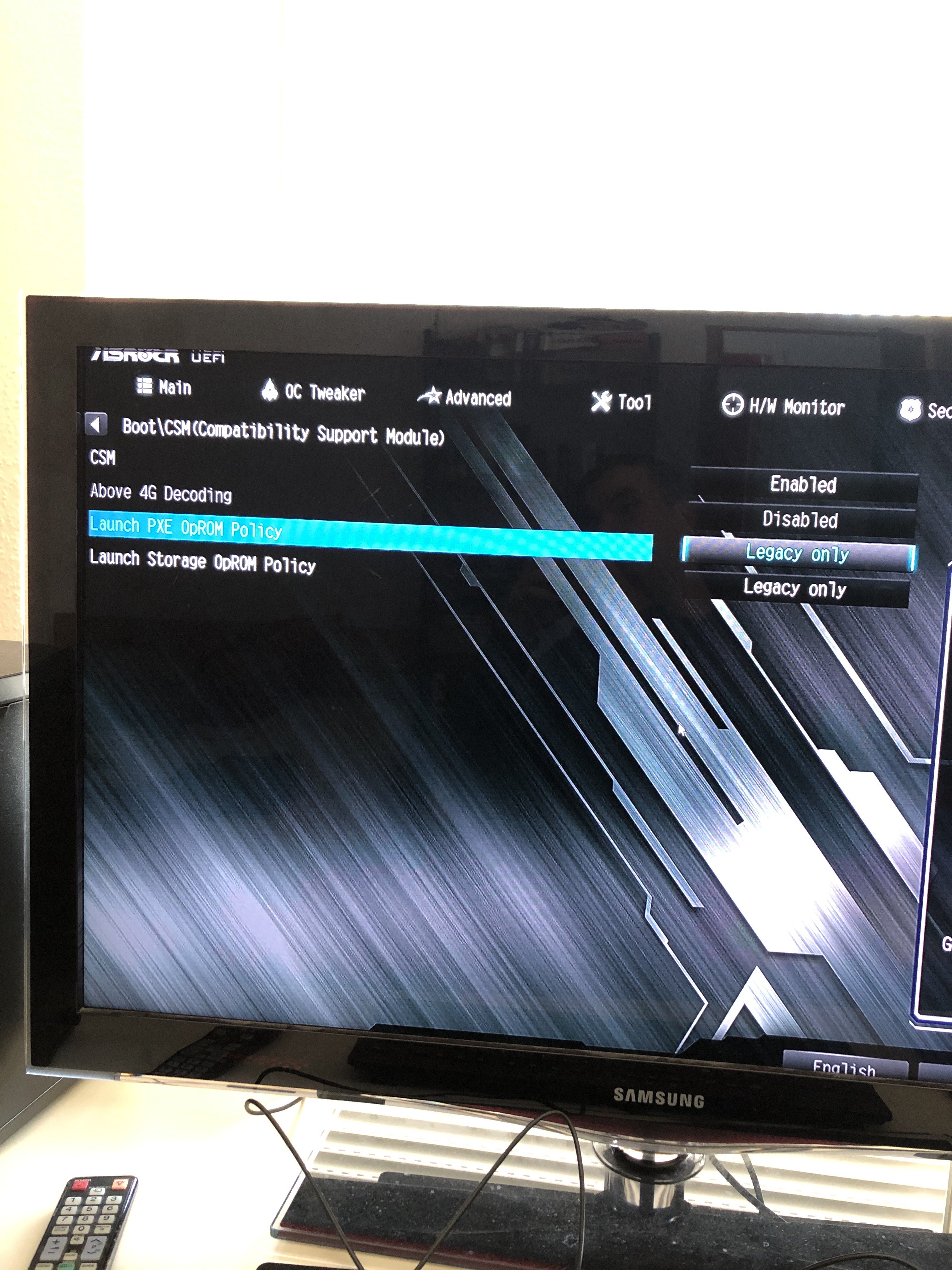

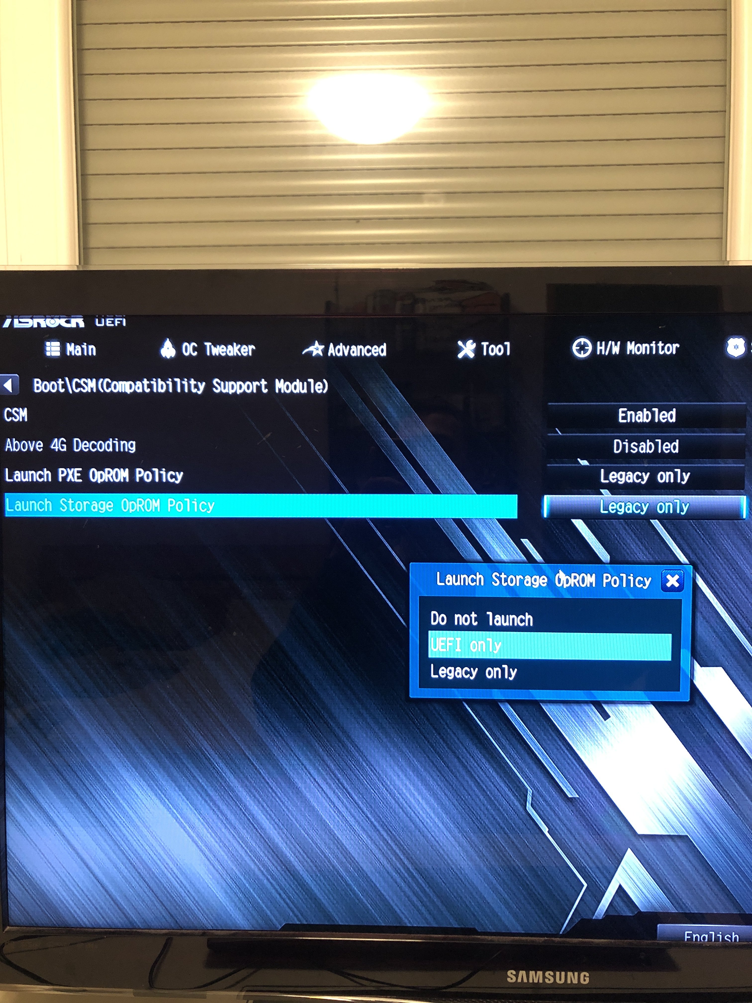

Ich finde aber nirgends die Option „ USB Legacy Support“ um es zu aktivieren.
Ist dass das hier?
Nein.
Ich habe jetzt einmal kurz durch das Handbuch deines Boards geblättert und auch nichts dazu gefunden. Eventuell hat ASRock auf diese Einstellungsmöglichkeit verzichtet und der USB Support ist von Haus aus aktiviert.
Aber dann müsste die Maus und Tastatur doch funktionieren?
Ich weiß echt nicht weiter. Die „gescreemshottete“ Einstellung kann ich nicht umstellen? Also bringt das was von Legacy Only auf UEFI Only zu wechseln?
Aber danke dir trotzdem dass du dir die Zeit genommen hast.
