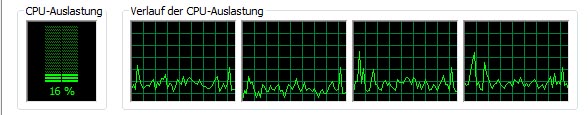

Ich hab auch eine 955 drinne und erkenne weder beim gamen noch bei 1080p videos ein "limit". Ganz im gegenteil. Meine cpu langweilt sich teils stark. Beispiel: DVBViewer + 1080p video + Firefox + Steam (CS:GO) = 13% CPU auslastung (NON OC!).

Sobald ich 2 1080p Streams auf habe, liegt die Prozessorauslastung bei 70%. Rechnet man noch irgendein Spiel mit rein, dann kommt meine CPU schon an seiner Grenzen.
Ich weiß jetzt zwar nicht genau, wieso man zwei 1080p Streams gleichzeitig offen haben sollte und dabei noch spielt, aber ein Test ergibt eine Auslastung zwischen 25 und 50% (schwankend) bei zwei 1080p Streams auf meiner CPU. Der Mittelwert dürfte irgendwo bei ~35-40% CPU-Last liegen wenn beide Streams sichtbar sind.
Hierzu habe ich jeweils ein 1080p youtube Video im Firefox und im Chrome nebeneinander dargestellt ("Full HD 3D Animation Cinema 1080p Sample ").
€: Damit es wirklich vergleichbar wird habe ich nun zwei Instanzen des IE geöffnet und die Videos anzeigen lassen. Erstaunlicherweise liegt die Auslastung mit den beiden IE Instanzen nur zwischen 10 und 30%, der Firefox scheint Mist zu sein (oder nutzt keine GPU Beschleunigung, oder was auch immer).
