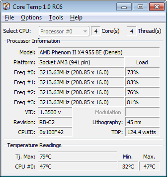

Hab aus spass grade 10 x Potplayer mit 1080p videos gestartet + firefox offen + DVBViever im sat betrieb. Das reicht bei mir für 83 % auslastung.
E: Immer noch ohne OC @ 3,2.

Hab nun neue Wärmeleitpaste, System komplett neu aufgesetzt und BIOS auf Standard-Settings geändert...
Leider immernoch keine Veränderungen, außer das die Temperatur jetzt im Idle Bereich bei ~32°C liegt und unter Last ~48°C

Hab jetzt nochmal gesehen, wenn ich Chrome starte, dann ist die CPU Überlastung nochmals auf 100%
