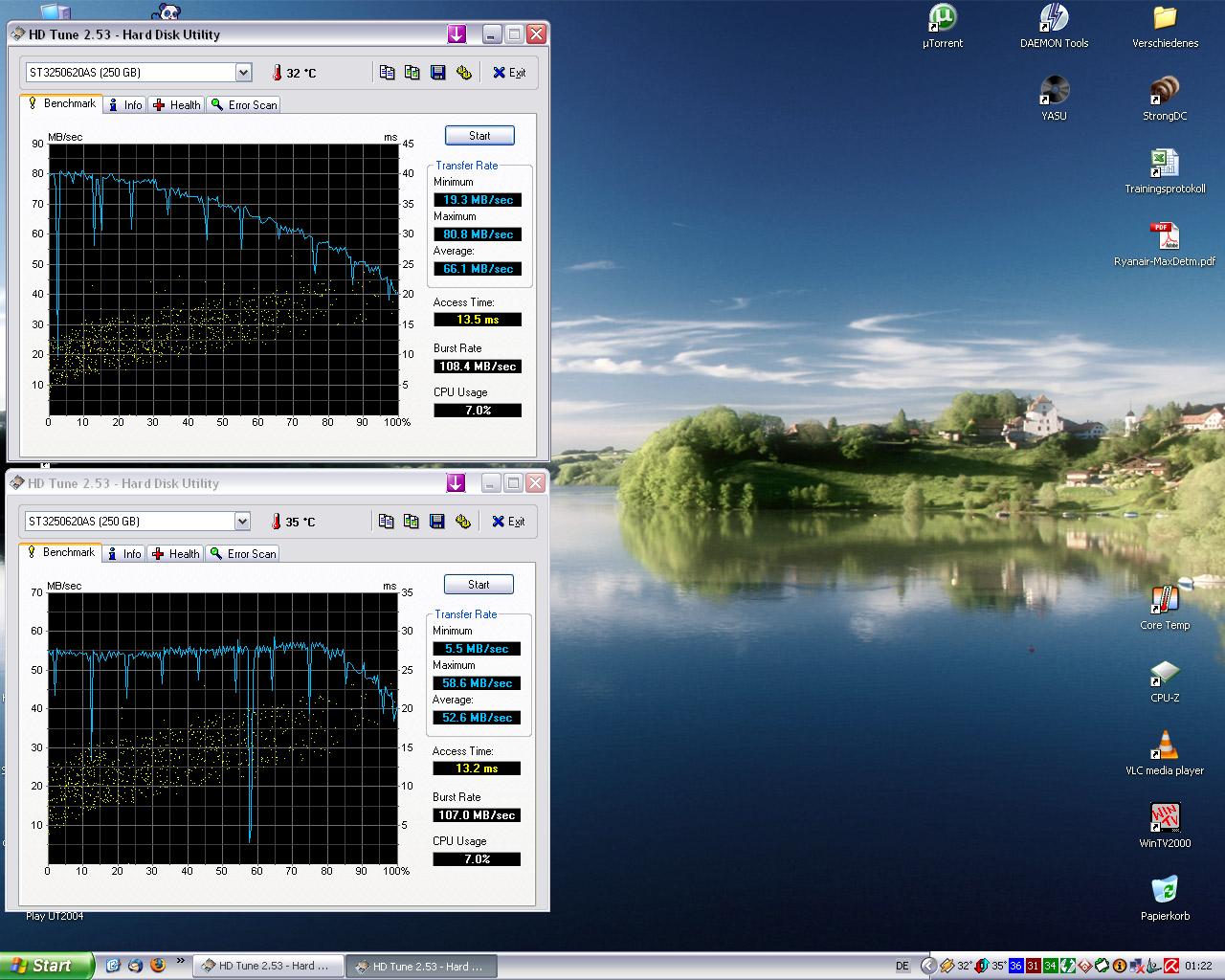

Bin grad auf den Thread aufmerksam geworden und wollt mal fragen wie ihr euch den Unterschied zwischen meinen beiden Platten erklärt. Sind beides 250er 7200.10 Barracudas im IDE Modus.
Hab schon die eine die erst am "secondary SATA connector" hing (schwarze Buchse) an primary (rote) gehängt aber kein Unterschied .. ist auch egal in welcher Reihenfolge ich die Platten benche .. das Ergebnis bleibt gleich
Bild im Anhang.

@ hatter
haste mal einen Viren-Check gemacht ?
das mit dem Benchmark kann natürlich auch an den Detailsettings des Systems liegen....
@MadMax007
Könnte an unterschiedlichen Firmwareversionen liegen.

Ist tatsächlich ne unterschiedliche Firmware Oo
Die schnellere hat 3.AAE, die andere 3.AAJ.
Kann ich das beheben? Oder empfiehlt sich dass nicht, weil evtl. Risiko des Datenverlusts besteht?
Damit bestätigst Du das, was auch schon einige andere Nutzer festgestellt haben. Die neueren Firmware-Ver., insbes. AAK, der 10er Barracuda-Serie schaffen nicht den Datendurchsatz der AAE-Version.
Allerdings sind die Benchmarkergebnisse nicht einheitlich, d. h. in einigen (wenigen) Benches od. Applikationen sind die neueren FW's schneller. Bei allen Programmen jedoch, die primär Datendurchsatz benötigen (HDTune, HDTach ...) ist AAE deutlich besser.
Leider ist es m. W. nicht möglich, als Anwender eine neue FW einzuspielen. :(

P.S.: Nur vorsichtshalber: Beim benchen sichergestellt, daß für beide HD's DMA-Transfer aktiv war ?
Ja war bei beiden aktiv.
Schade dass mans nicht so wirklich ändern kann, aber wirklich stark merken tu ichs eigentlich nicht. Ist eh nen Datenlager die HD (vermutlich aus einer Eingebung heraus ;)
Wie dämlich aber eigentlich von Seagate ne "schlechtere" Firmware zu benutzen. Der Datendurchsatz ist doch eigentlich nen Hauptaspekt und kaufgrund bei ner HD.
