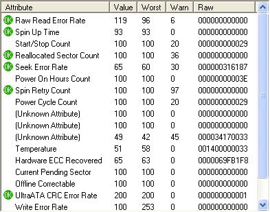

Hier schonmal der erste S.M.A.R.T. test...
könntet ihr das bitte mal auswerten, komme damit nicht ganz zu recht...

Die Platte ist in einwandfreiem Zustand.;)
Die Spin Up Time sollte bei einer neuen Platte, meiner Ansicht nach, schon mit Very Good bewertet sein. Allerdings ist das kein Grund zur Sorge.

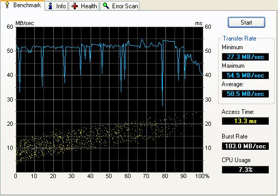

So ich habe nochmal ein Benchmark von HD-Tune durchlaufen lassen...hier das ergebniss sieht ganz gut aus...
bis auf den merkwürdigen ausfall...
Ich denke ich werde erstmal diesen HDD lüfter holen, der müsste ja reichen

sieht gut aus?
der verlauf ist völlig untypisch für ne hdd
normal fällt die transferrate gleichmäßig ab(bei der 7200.10 von ca. 70mb/s auf 40mb/s)
an was für einen controller hängt die?

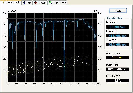

? Komisch, angeschlossen ist sie an meinem Bequiet Straight Power 400w netzteil und per sata am Mainboard (Msi K9A), also ist sie auch noch zu langsam?
Hast du schonmal HDTune bei dir laufen lassen? Die "Zacken" im Graphen habe ich bis jetzt bei jeder Festplatte mehr oder wenig stark gesehen, wo HDTune drauf lief...
Gibt zwar schnellere, aber so langsam ist sie nicht unbedingt. Und zur Temperatur: Ich hab auch ne Seagate eingebaut und die wird bis zu 60 °C unter Last warm, scheint allg. ein Problem von Seagate Platten zu sein. Meine Samsung ist 20 °C kühler (und auch um einiges leiser)!

@Sol Invictus
hab ich irgendwas von den zacken erwähnt?
es geht um den allgemeinen verlauf
und der ist bestimmt nicht linear oder steigt gar zum innern des platters hin
sondern die kurve flacht stetig ab
so zB:
