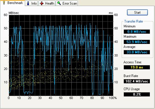

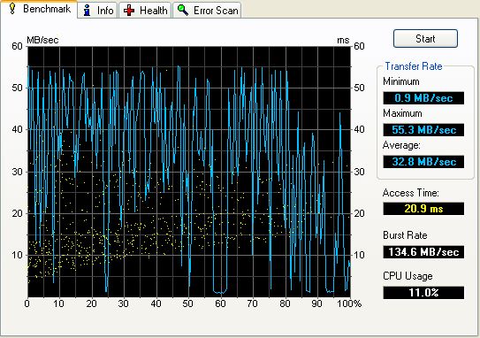

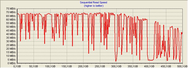

ok ich habe jetzt nen lüfter vor den Festplattenkäfig gesetzt und siehe da, die Platte liegt jetzt bei 39-40c°, und führe jetzt nochmal so ein benchmark durch.
sehr merkwürdig....
so hab jetzt noch eins gemacht, sieht auch nich grade rosig aus...
naja kennt ihr noch andere hdd benchmark programme, dann könnt ich die Test mal vergleichen.
sollte ich vlt. mal auf 1.5gbs stellen?
kann das der hdd schaden?

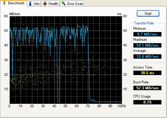

so das dritte sieht auch sehr "schön" aus
sehr merkwürdig....

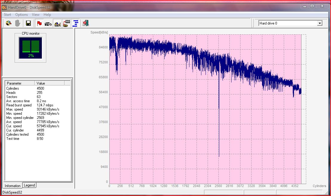

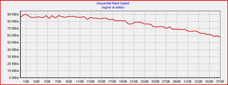

probier mal das: http://www.geocities.com/vgrinenko/DiskSpeed32/ . ich lass das bei mir gerade mal laufen. ergebnis siehe bild.

Du kannst jetzt noch tausend andere Benches ausprobieren - das Ergebnis wird immer schlecht bis katastrophal sein !
Das Problem ist nämlich Dein Motherboard.

also die Werte deiner platte sind grottenschlecht (zuviele Aüsreisser zuwenig maxwert) - meine
Seagates 1xIDE+1xSataII sind fast indentisch mit denen von BENSEN @#20 - wgs mit
Kühler@800rpm davor liegen die temps bei Idle~32° last~40° - kannst es ja auch mal mit Kühler
probieren ändert aber letzendlich nichts an der schlechten Performance - würde versuchen zu
tauschen gegen 2x250er...

Ich habe nichts gegen Dein Board, ich versuche lediglich die Fakten zu sortieren:
1. Die SMART-Werte bescheinigen Deiner HD einen guten Zustand
2. Die Benchmarkergebnisse offenbaren erhebliche Performanceprobleme der HD, obwohl diese als performant bekannt ist
3. Der XPress-Chipsatz hat bisweilen Probleme mit dem Datendurchsatz der angeschlossenen Peripherie
Das letzte von Dir gepostete Bench-Ergebnis ist offenbar vom System deines Bekannten ?
Um die HD als Ursache gänzlich auszuschließen, sollte diese in einem anderen System (als Zweitplatte und am besten an einem Intel-Chipsatz) getestet werden.

- HDTach mehrmals hintereinander (ohne Neustart des Systems) laufen lassen. Sollte die Performance auf nahezu Nulldurchsatz einbrechen und sich kaum mehr erholen --- Mobo
- Unerklärliche Leistungseinbrüche (vor allem nach längerem Betrieb) sind auch ein Indiz für die Probleme des XPress

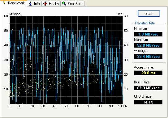

hmm ok smart meint: The overall fitness for this drive is 95%.
The overall performance for this drive is 95%, also erstma mal positiv. Hdtune sagt was anderes siehe anhang

teste doch einfach mal über den integrierten Controler und schau mal ob an der Stromverbindung zu deiner HD nicht zu viele Komponenten mit-versorgt (Lüfter/Graka) werden.
Ansonsten sollten deine Werte ähnlich wie die von jodd sein. Da du gerade die Punkte vom 3dmark 06
