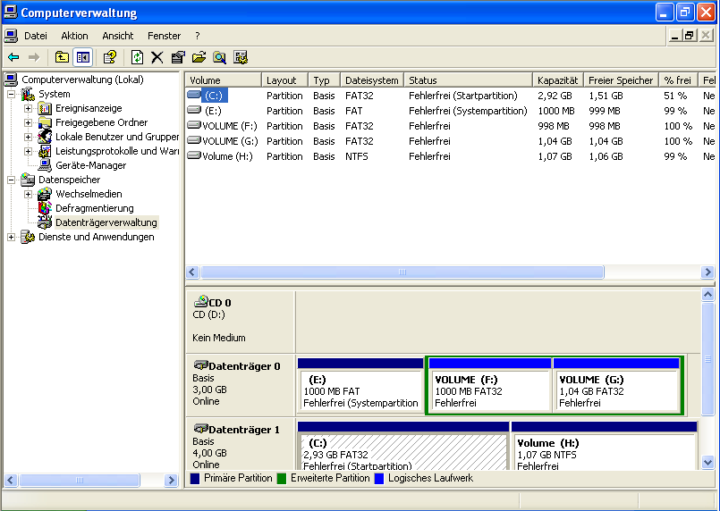

Du kannst mit Windows in Systemsteuerung/Verwaltung/Datenträgerverwaltung Partitionen anlegen und (natürlich) dabei auch deren Größe bestimmen. Du kannst sie (wenn du nen Fehler machst) auch dort wieder löschen und mit anderer Größe neu anlegen.
Was du nicht machen kannst, ist genutzte (bespielte) Partitionen nachträglich in ihrer Größe verändern, dazu brauchst du dann Programme wie Partedmagic o.ä.

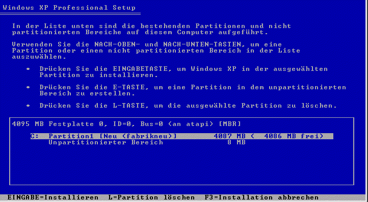

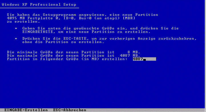

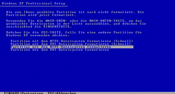

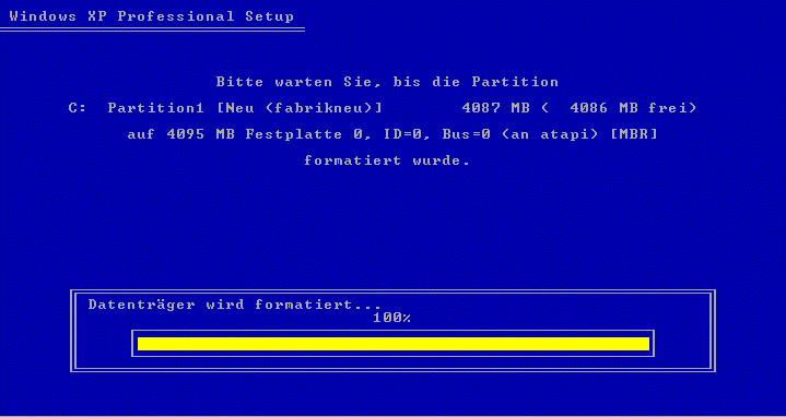

Also meiner Meinung nach braucht man keine Tools oder Programme wie " Partition Magic " oder " Parted Magic " und wie sie alle heissen.
Sollte die Samsung HD252KJ noch völlig leer sein , starte den PC mit der Windows 2000/XP oder Vista CD/DVD (die CDs/DVDs sind bootfähig).
Und lege die erste Partition (Größe nach Wunsch) an ... siehe Bilder:
Oder hier: http://www.heisig-it.de/xp_installation.htm
Danach kann man jederzeit mit der Datenträgerverwaltung von Windows XP oder Vista weitere Partitionen anlegen und wieder löschen auch wen eine neue bzw. zweite Festplatte eingebaut wird.
Siehe Datenträgerverwaltung: http://www.wintotal.de/Artikel/datentraegerverwaltung/datentraegerverwaltung.php
