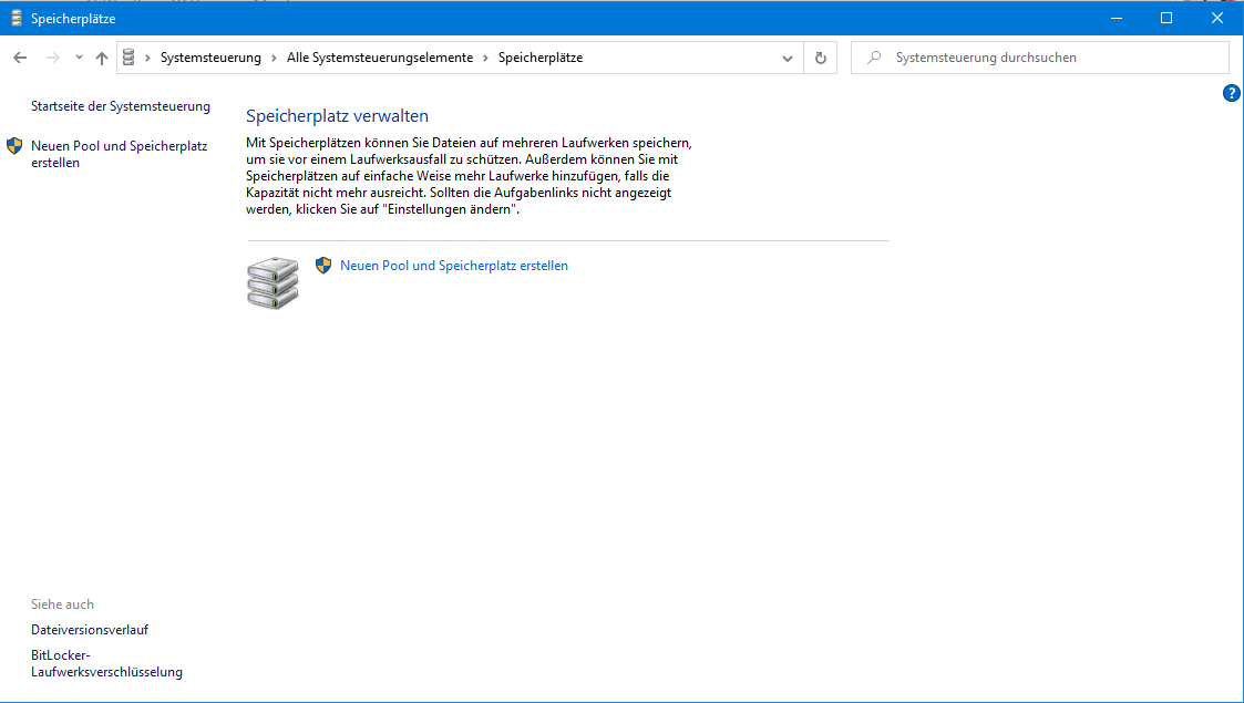

Ansonsten schau mal ob sie sich hier eingetragen hat.
Passiert ja wohl öfter hier die letzte Zeit.
Falls ja, den Speicherpool auflösen, dann findest du die Platte in der Datenträgerverwaltung.

hast du nachgesehen ob sie nicht im Speicherpool hängt,
wenn alle Platten angeschlossen sind,
die Neue aber nicht sehen kannst in der Datenträgerverwaltung?

Beitrag #3 ist ne Sackgasse, kein Eintrag.
