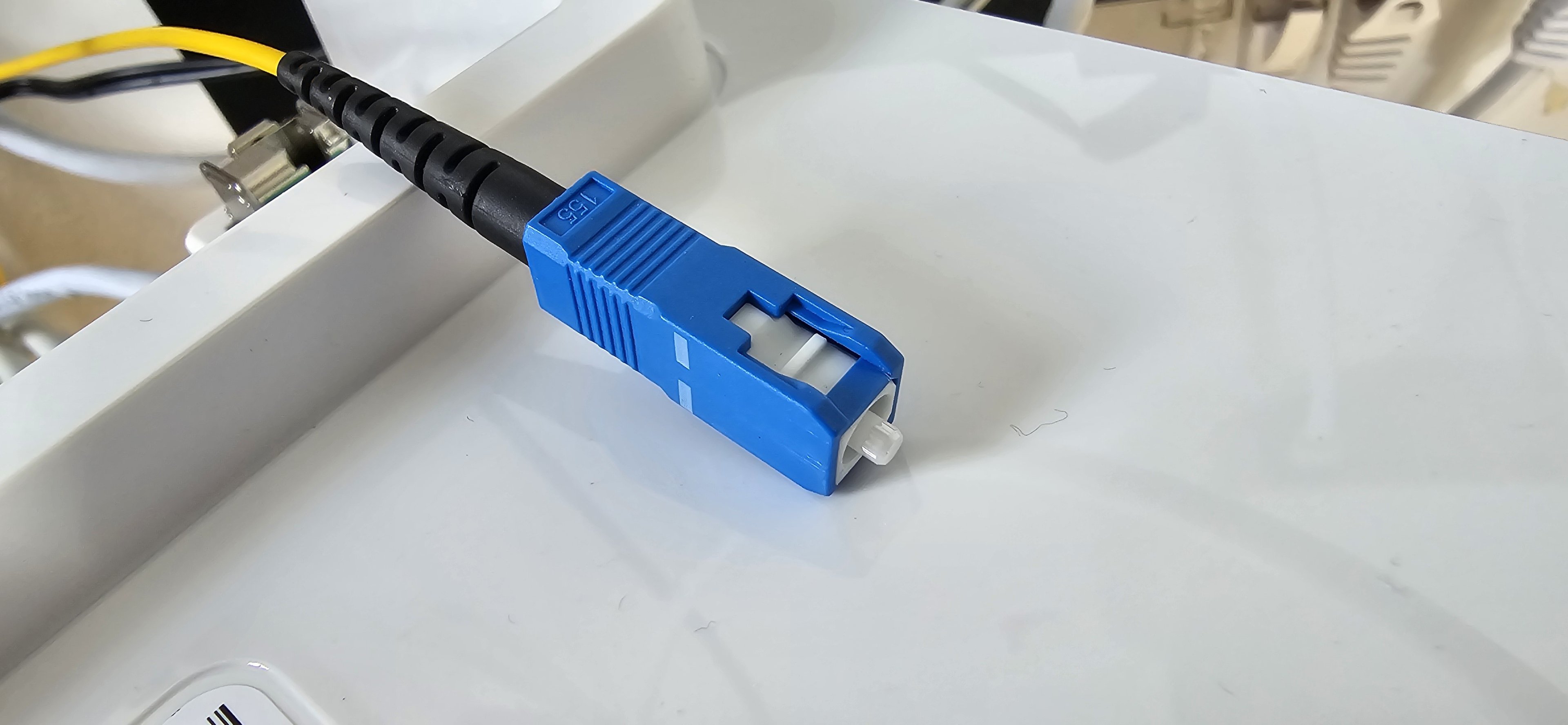

Das zeigt das alte Kabel

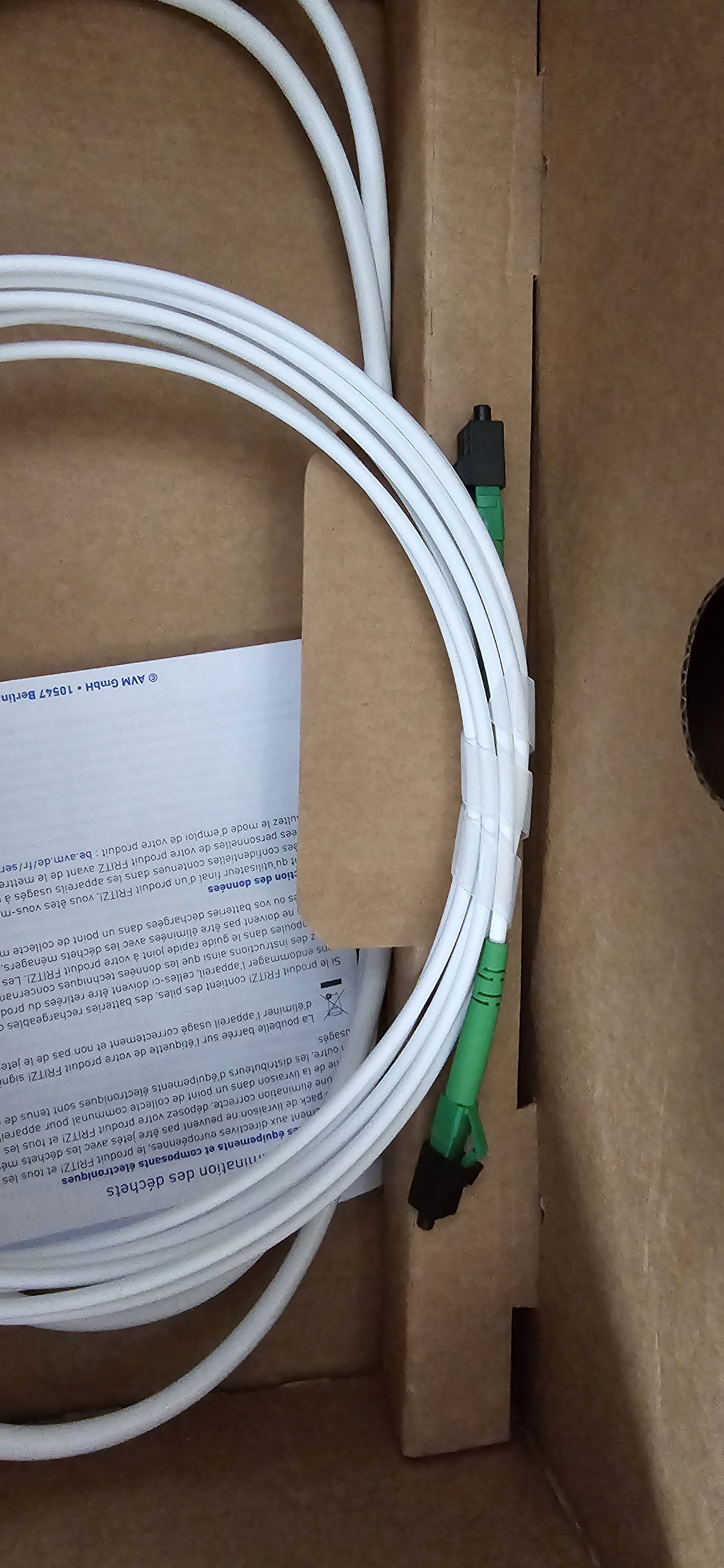

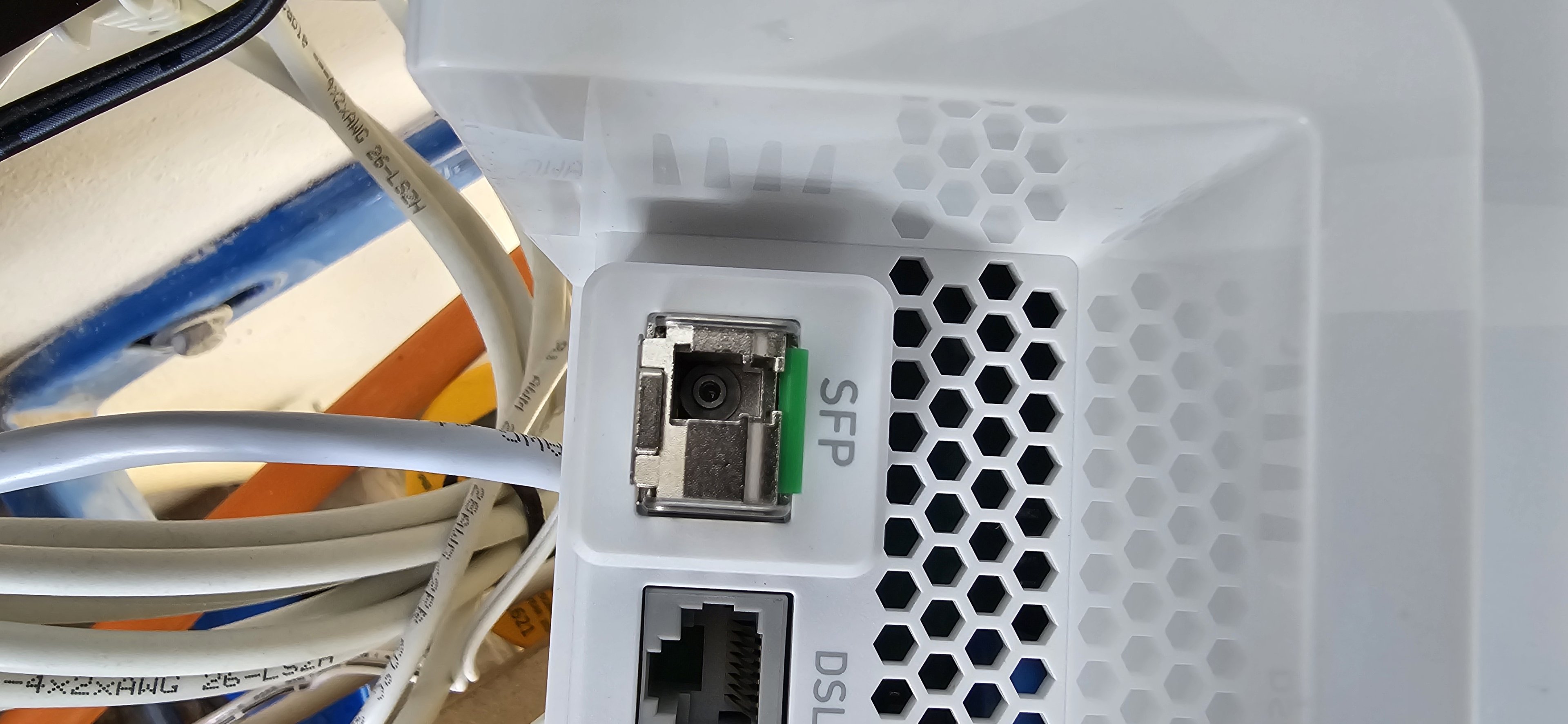

Hier der Ablnschluss der neuen Box

Das alte Kabel ist SC-PC, die neue FritzBox verlangt LC-APC 8° (grün).
Dein verlinktes Kabel ist SC-PC auf LC-PC (blau), also falsch.

Ja da liegt ein Kabel bei, das kann ich aber nicht ohne weiteres nutzen, weil die ftth-Anschlussbox dicht ist

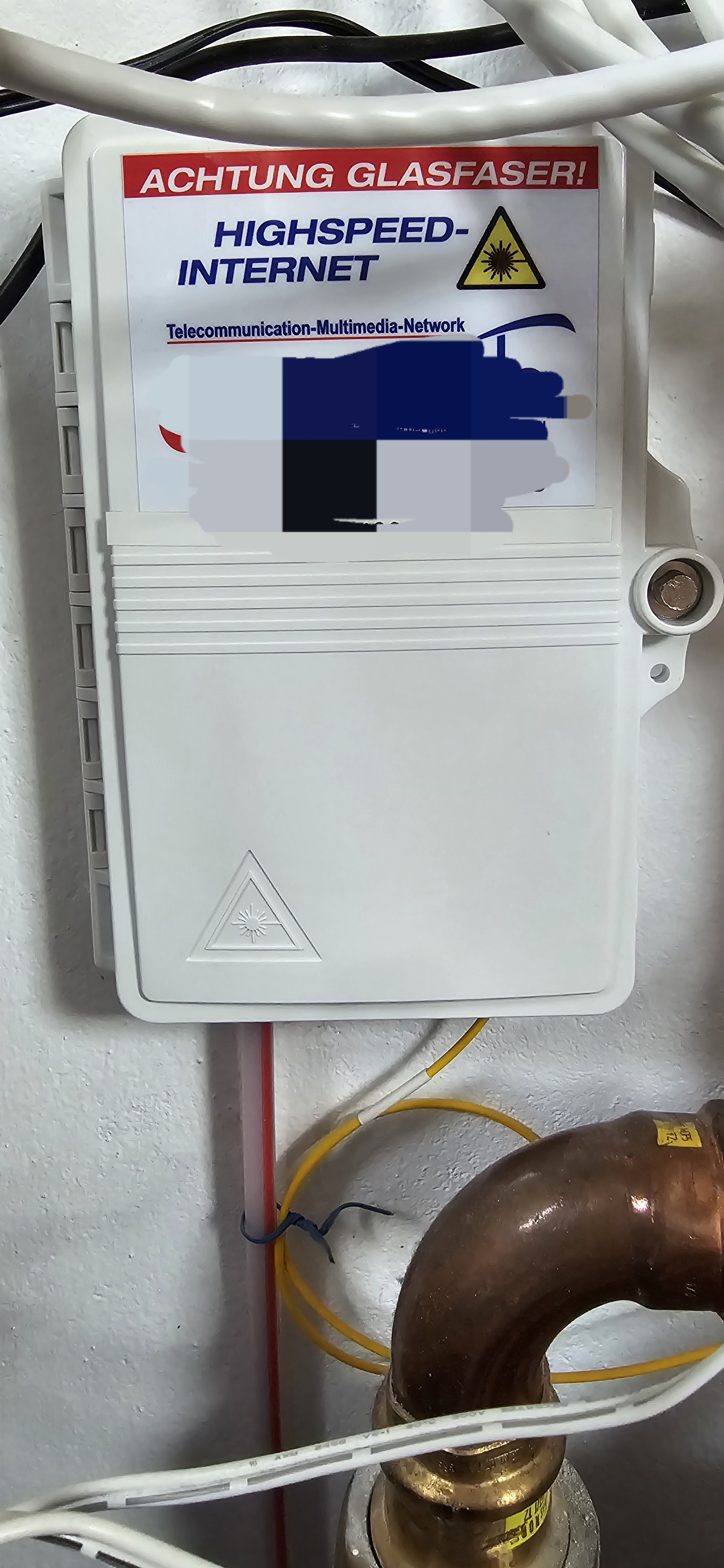

So sieht das aus
Was verbirgt sich denn dahinter? Kann ich das alte Kabel ohne Adapter austauschen gegen das Kabel, das bei der fritzbox dabei ist?
Also nur das gelbe Kabel was da raus geht? Da fehlt eigentlich eine Abschlussdose, eben genau wegen eigenen Router. Wenn das Kabel hin ist geht ja gar nichts mehr. Normalerweise Anbieter darauf hinweisen, kostet darf das eigentlich nichts. Kenne aber die Gewohnheiten lokaler Anbieter nicht.
Und wie bekomme ich das dann auf?
Kannst du mir erklären was "normal" wäre? Was meinst du mit Abschlussdose? Was soll ich den Anbieter genau um die ohren hauen? :)
Das du (vermutlich daneben) eine Glasfaserdose mit Buchse bekommst, wo dann auch dein eigenes Kabel reinstecken kannst. Das wurde wohl vergessen und du hast nur den Hausanschluss wo ein Kabel rausführt. Und den kannst/sollst du ja vermutlich nicht auf machen oder? Sieht ja eher geschlossen /verschraubt aus.
Welcher Anbieter ist das? Vielleicht findet sich ja ein Bild dazu wie es richtig wäre

Da würde ich doch erwarten, dass man das Kabel direkt umstecken kann. Bist du auch ganz sicher, dass das AON-Modul in der 5690 steckt und nicht etwa das GPON-Modul?

Ja AON steckt, steht ja drauf.
