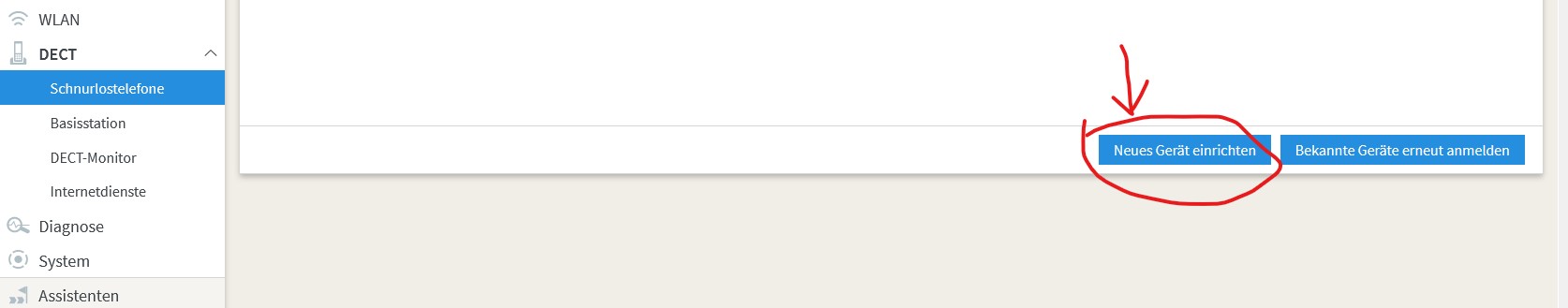

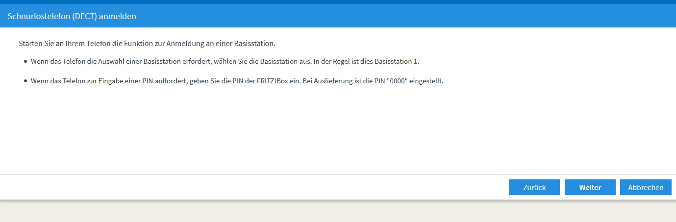

mach es doch einfach über das Fritzbox Webinterface
Und am Mobiltelefon dann das :

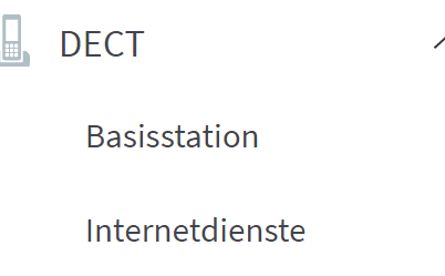

Bisy, bei mir erscheinen dort keine "Schnurlostelefone".

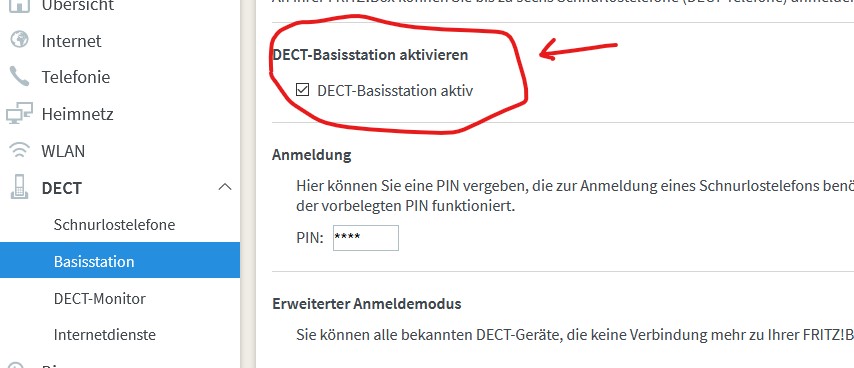

ist im Menü Basisstation der haken gesetzt, das die Basistation aktiviert ist?
Bei dir ist die bestimmt daktiviert, daher gibt es "Schnurlostelefone".
Ihr werdet es nicht glauben, jetzt hat es funktioniert. 🙆‍♀️

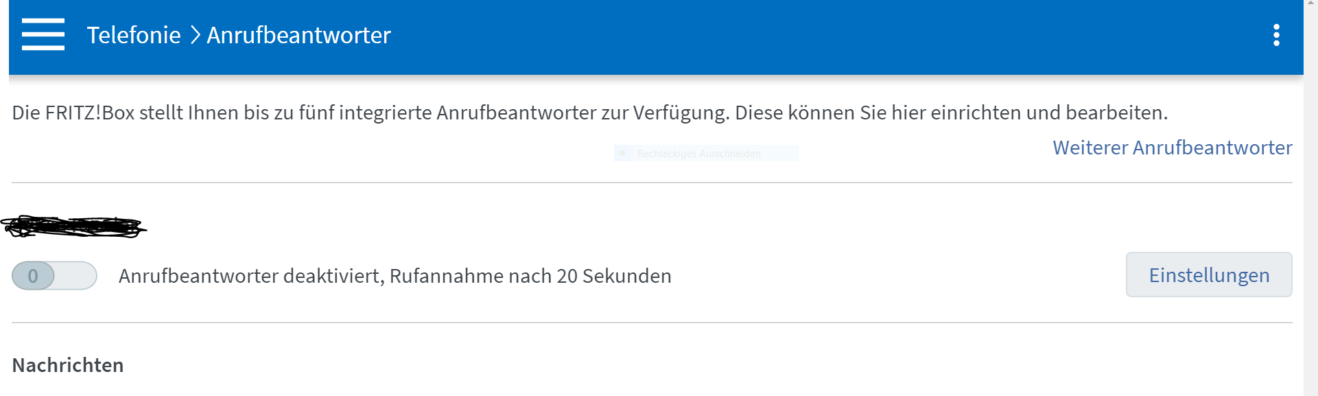

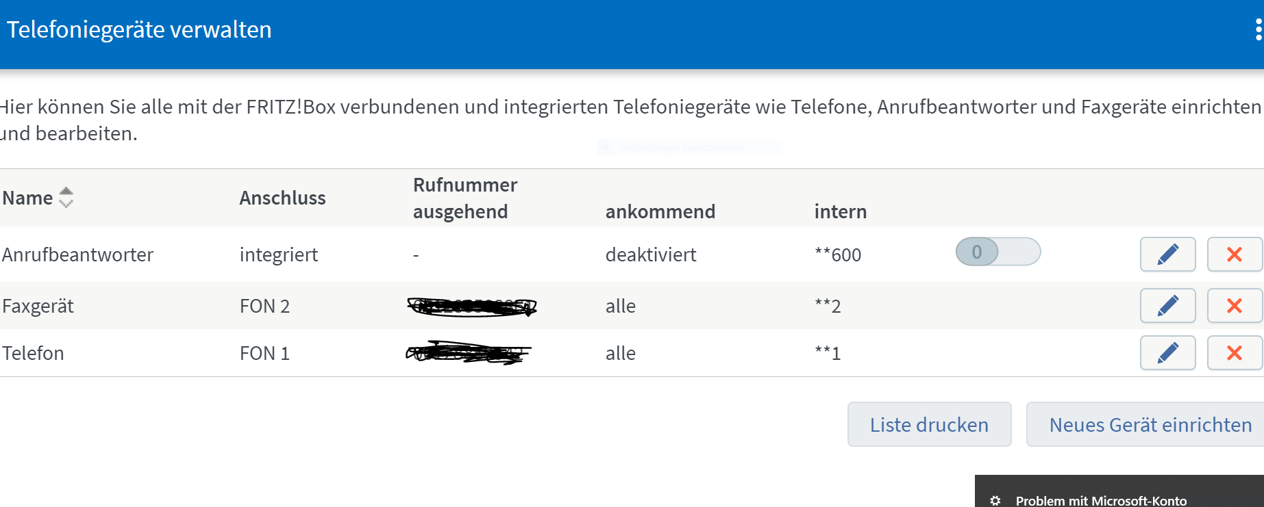

Das zweite Mobilteil habe ich auch angemeldet. Jetzt habe ich die Daten beim AB ausgefüllt, aber wenn ich auf "übernehmen" klicke, funktioniert es trotzdem nicht. Dort steht doch dass der AB deaktiviert ist? Muss ich was beachten?
Anrufbeantworter aktiveren und speichern.
Du musst schon da den Schieberegler auf an stellen
Ah, besten Dank, Bisy. Wußte gar nicht, dass das ein Schieberegler ist. 😯

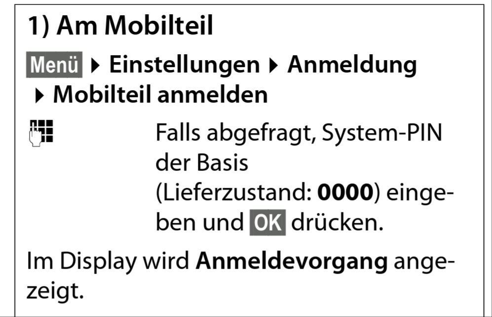

Dann muss man es auch wieder an die Basis anmelden und die Basis an der Fritzbox einrichten, entweder die Basis an Fon 1 oder Fon 2 anschliessen und dann auf den Stift und einrichten lassen, die Rufnummern sind alle hinterlegt die Du vom Provider bekommen hast, die müssen dann auch wieder dem Anschluss zugewiesen werden.
Hallo Werkam, besten Dank, das wars! Dieses Mal konnte ich die Telefone nur über die Paging-Taste an der Station anmelden. Am Mobilteil funktionierte es nicht.
So jetzt scheint alles zu klappen.
